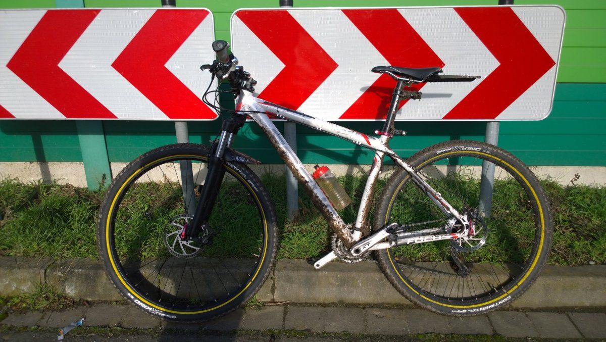

ich werfe mal den Conti XKing 2.2 RaceSport in den Raum, heute mal im wechselnden Untergrund relativ flott bewegt. Asphalt, Schotter, leicht nass und schlammig wars. Hatte in allen Lagen echt ein sicheres Gefühl. Reifendruck vorne und hinten je um die 1,8bar
Das es Spaß gemacht hat sieht man auf dem Bild dazu
