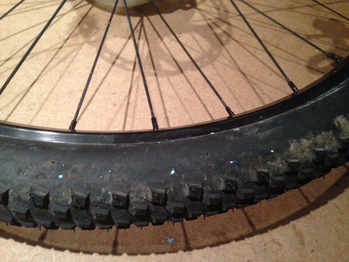

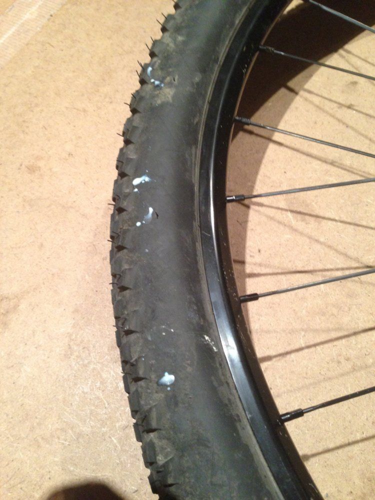

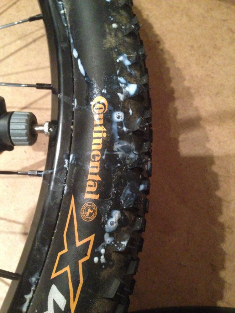

So sieht übrigens meine Erfahrung mit Conti RaceSport aus:
Sind die aktuellen da besser?
Anhang anzeigen 460706 Anhang anzeigen 460707 Anhang anzeigen 460708
