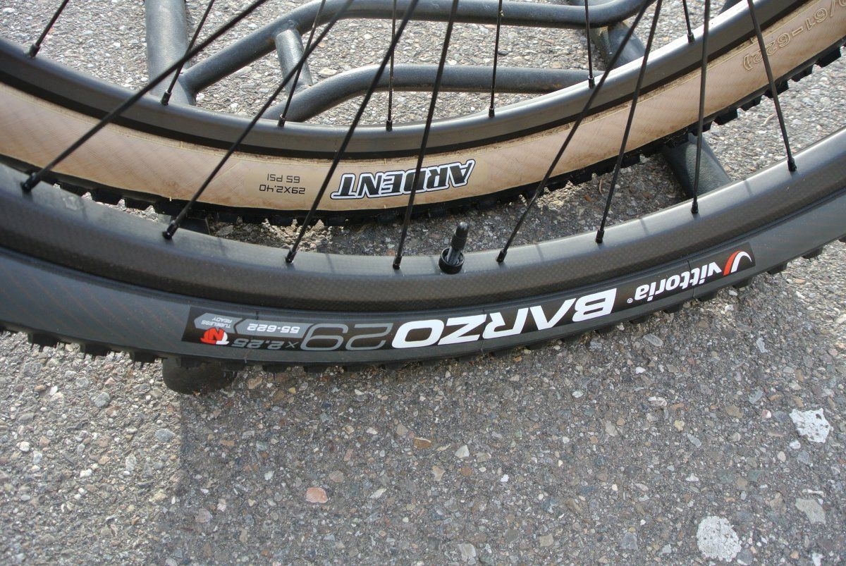

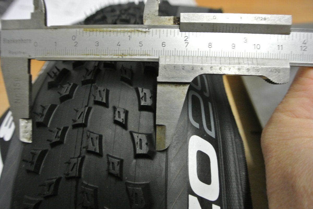

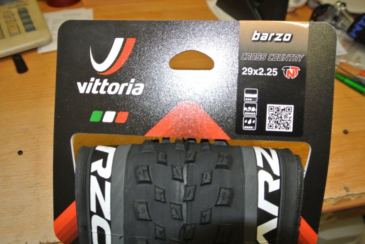

Hallo nach dem ich im September 2015 den Vittoria Barzo Aufgrund des Profils zum testen über den Winter bestellt habe und er jetzt nach gut 3 Monaten geliefert wurde möchte ich euch die Fakten nicht vorenthalten.
Modell Vittoria Barzo TNT(tublessready) 29 x2.25 Herstellerangaben 660 Gramm
Gewicht nachgewogen bei 2 Reifen 682 - 668 Gramm
Maße und breite unmontiert von Wulst zu Wulst 145 mm Profilbreite 61 mm
Montiert UST auf einer Felge mit 24 mm Innenmaulweite Reifenbreite Wulst 56mm Profil ca.55 mm
Hier ein paar Bilder:
Und zum vergleich ein Rocket Ron VS Barzo
Und noch eines zum Vergleich neben einem Ardent 2.4 der allerdings auf einer nur 21 Innenmaulweit montiert ist.
Allgemein macht der Reifen nach der Montage mit Milch was absolut Problemlos lief und seit 2 Tagen komplett die Luft hält einen guten Eindruck.
Einsatzgebiet dürfte sich bei XC und Touren ansiedeln wobei er im feuchten Aufgrund der stabilen Seitenwand auch mehr her geben könnte.
Ich werde ihn am HR und VR fahren und euch nach ausgiebigem Test alles weitere berichten.
