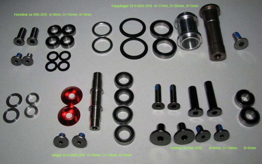

Ich hab den Inhalt aller 3 Beutel mit den Teilen die auf dem angehängten Foto dargestellt sind (hab ich hier ausm Forum) verglichen - es sind exakt alle dort dargestellten Teile vorhanden/geliefert worden.
Das Foto bezieht sich zwar auf das AMS 100 aber die Teile scheinen identisch zu sein.
Ich werde nochmal Fotos von den Beuteln und deren Beschriftung (Etiketten) machen und hier veröffentlichen. Da geht glaube ich daraus hervor, für welche Räder die Sätze kompatibel sind - Momentan hab ich die 3 Beutel aber leider nicht bei der Hand (sind ausge-"lagert" :p)
Nachgemessen habe ich die Lager nicht aber die Lagerbezeichnungen stimmen sowohl mit denen in Deiner Liste überein - die hattest Du ja schon mal hier auf meine Anfrage hin veröffentlicht - und die Bezeichnungen stimmen auch mit denen auf dem Foto überein.
Es schein also alles i.O. zu sein.

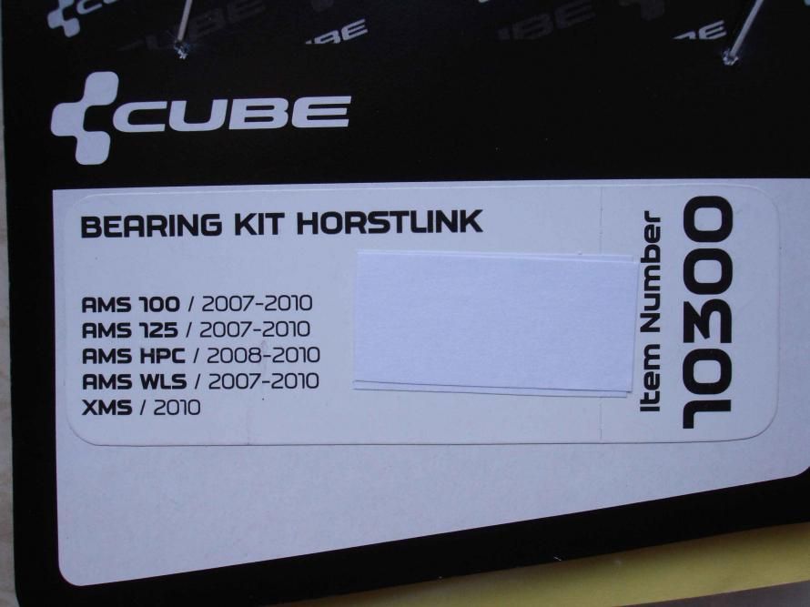

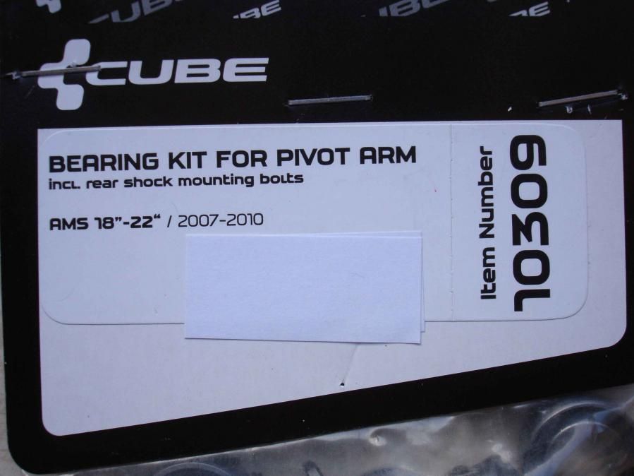

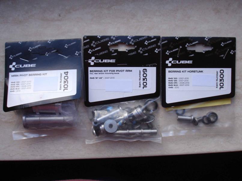

Ich werde nochmal Fotos von den Beuteln und deren Beschriftung (Etiketten) machen und hier veröffentlichen. Da geht glaube ich daraus hervor, für welche Räder die Sätze kompatibel sind ...
Angehängt 4 Fotos von den 3 Beuteln, in denen sämtliche für die Lagerungen erforderlichen Einzelteile enthalten sind.
MfG schnarchsack
