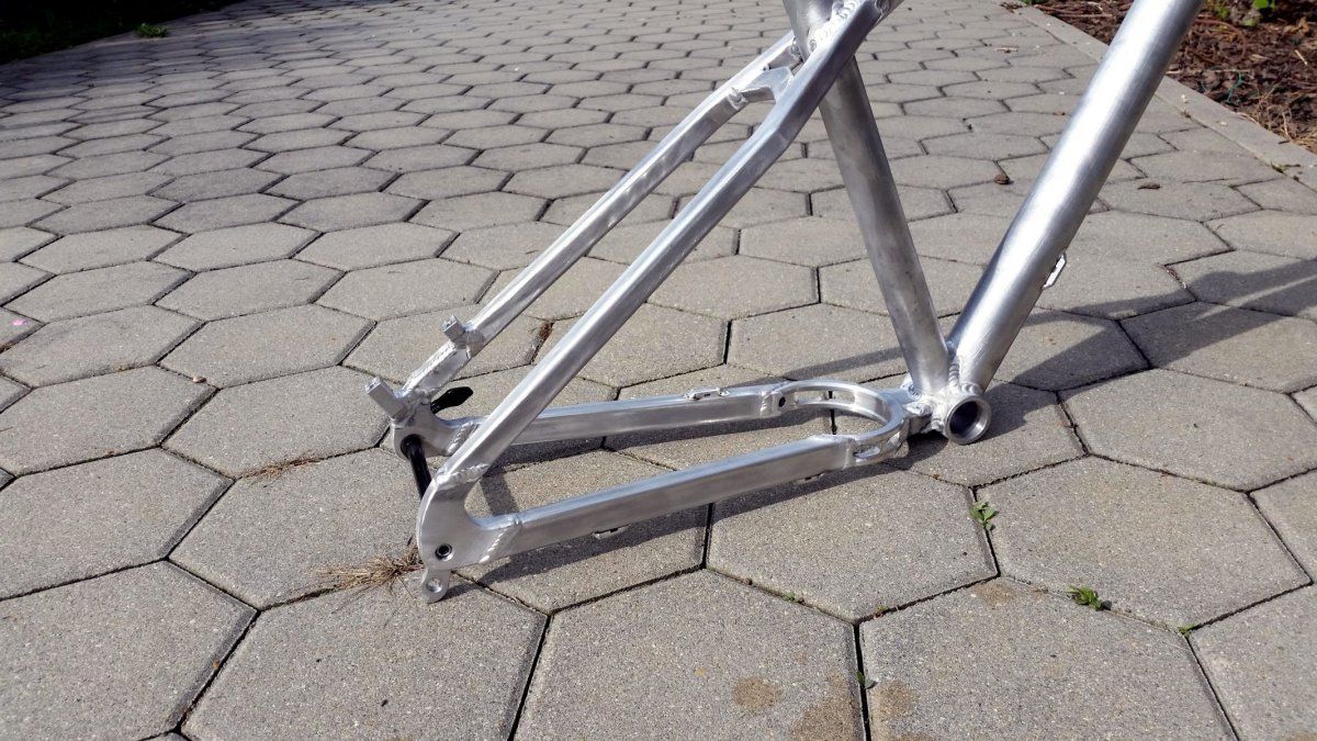

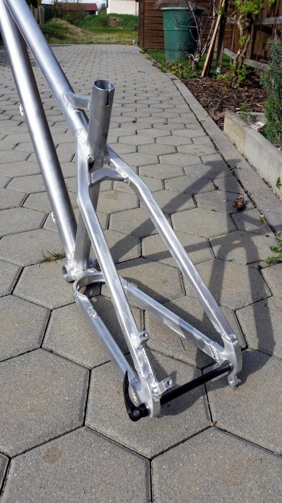

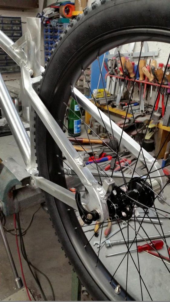

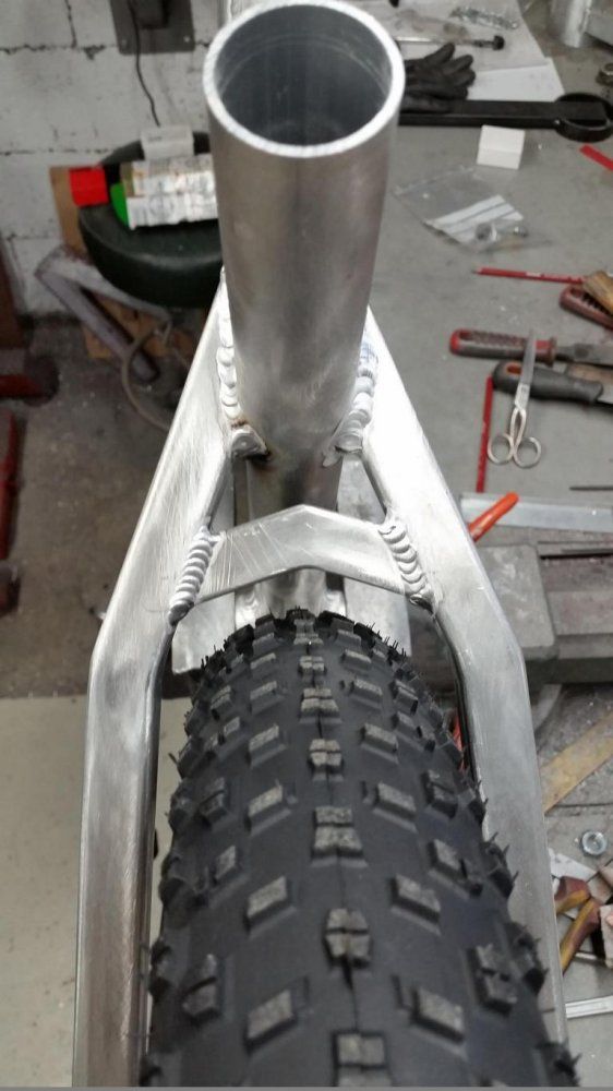

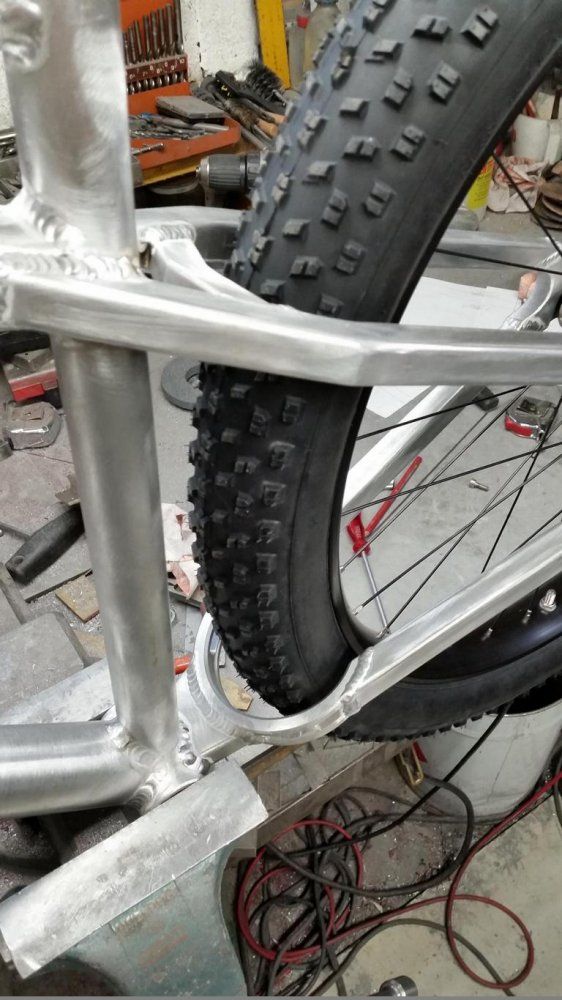

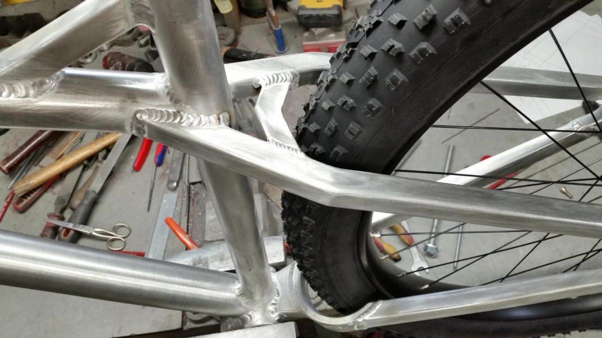

)@prolink - zeig doch mal noch ein paar Bilder von dem Rahmen. Das sieht echt gut aus!heute denn Fat B Nimble 3,5 montiert
hab mal ewig gebraucht bis ich ihn Tubless auf der Felge hatte
gar net so einfach auf der breiten 50mm Felge
von der Reifenbreite bin ich völlig entäuscht..der hat bei 1bar 71mm
ich habe da auf mehr gehofft..so an 77-80mm
aussendurchmesser ist 730mm...auch 10mm weniger als gedacht..dadurch Trettlager tiefer
da baue ich denn Rahmen extrabreit für bis zu 80mm reifen und dann dasAnhang anzeigen 480986 Anhang anzeigen 480987 Anhang anzeigen 480988 Anhang anzeigen 480989
