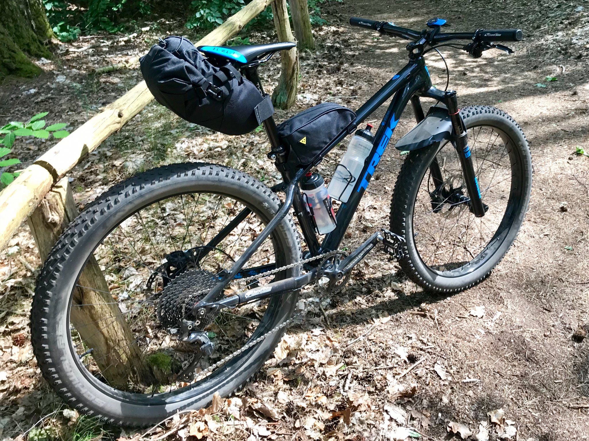

3.0er Racketen Ronny —> also für 25€ neu und bei derzeitigen Wetter nen geiler Reifen.
