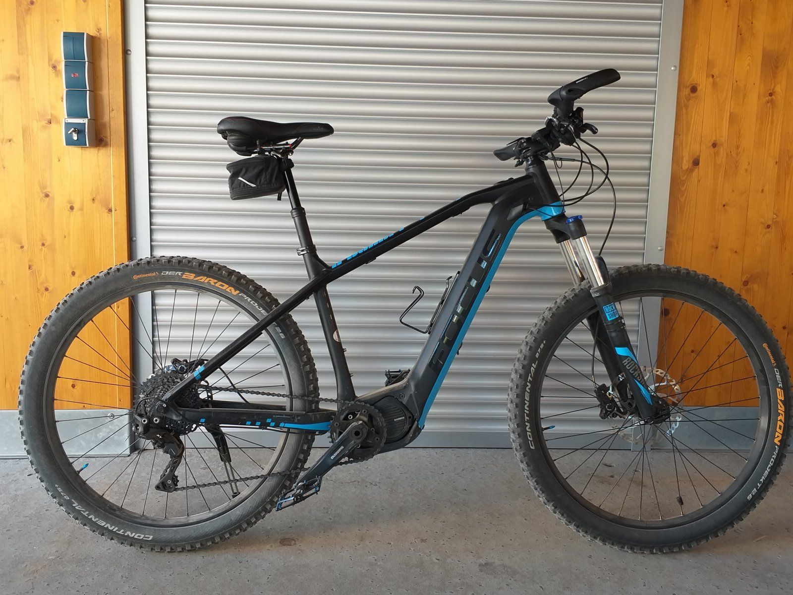

Na dann könnte ich es mal versuchen. Hinten MK 2.8 und vorne Baron 2.6
Die Maxxis 2.8, die ich derzeit habe, sind eher schmaler als angegeben.
Was für eine Innenweite hat deine Felge und wie hoch/breit baut der Reifen da?
Hab eben gemessen.
Felge hat AD 40 mm.
Reifen ist 68 mm breit.
Zum 29 ner mit 2.4 KEIN Vergleich ...

Sag ich doch :D
Ich bin echt TOP zufrieden mit dem BARON.
Einen kleinen Nachteil gibt es, auf Teer hat er vom Gefühl her großen Rollwiderstand.
Also möglichst vermeiden ...
Und nicht zu viel Druck fahren !
Ich habe 94 kg und fahre vorne mit 1 Bar und hinten mit 1,2 bar.
