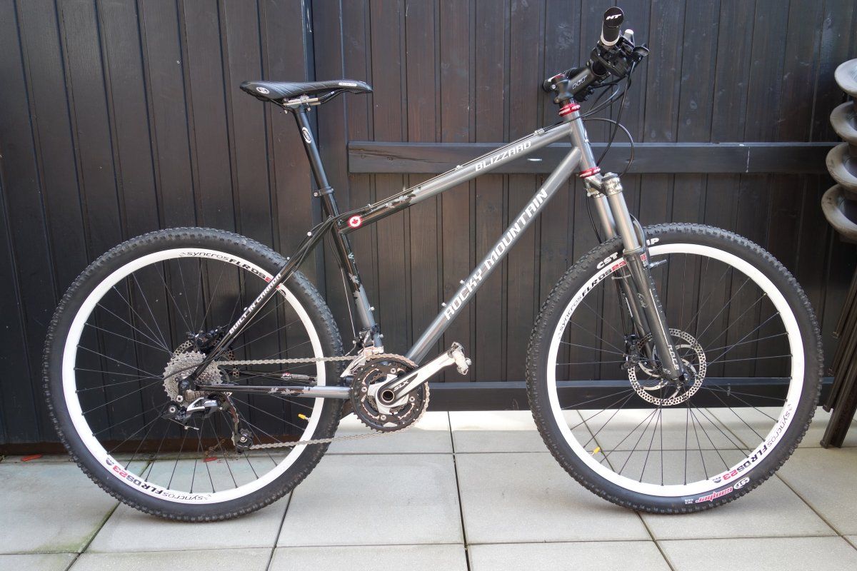

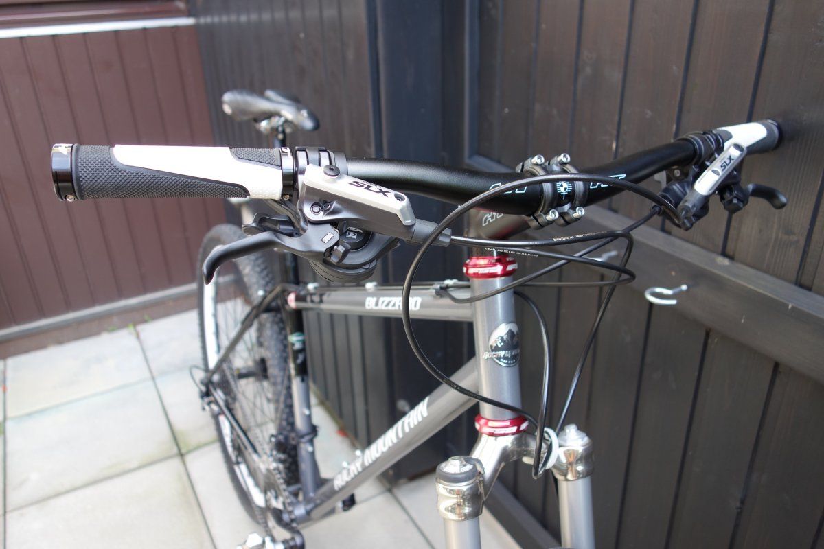

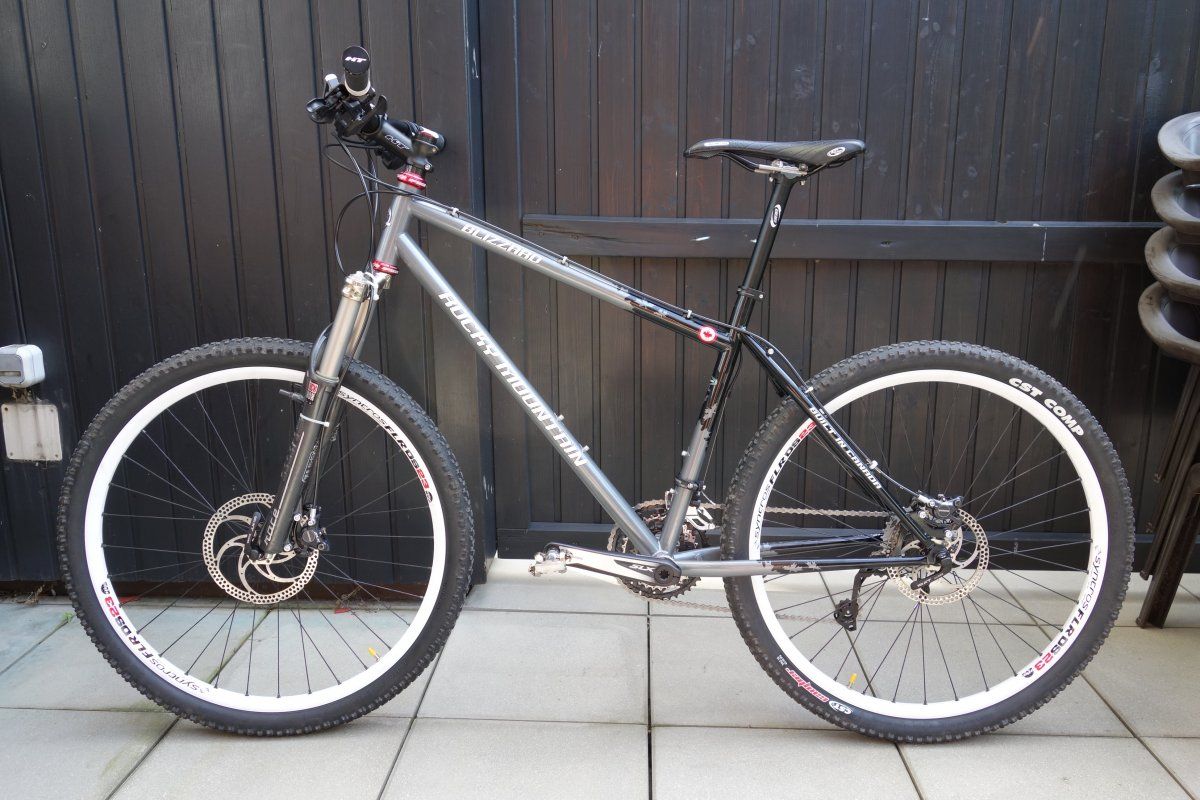

so, spät aber doch nun die Fotos von meinem Erstaufbau.
Zunächst mal der nackte Rahmen am Montag Abend vor Ostern:
und nach 3 schraubintensiven Abenden letzte Woche das fahrbereite Ergebnis:

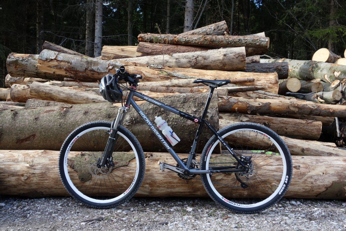

Habe am Osterwochenende bereits ein paar kleinere Ausfahrten in artgerechter Umgebung unternommen
und was soll ich sagen, ich bin wirklich begeistert! Die Geometrie ist genial und schön modern und kurz, das Rad fährt wirklich super agil und handlich und ist dabei komfortabel und nach einiger Fummelei haut auch die Schaltung gut hin. Was ich bislang noch nicht wegbekommen hab, ist ein gewisses Kettenrasseln wenn die Kette am großen Kettenblatt ist, das ich nicht lokalisieren kann, kommt sicher von hinten vom Werfer, wobei sich alle Gänge gut schalten lassen und die Einstellung auch passt, der Abstand des Schaltwerks von den Zahnkränzen passt auch. Kettenlinie 50 hab ich auch nachgemessen und bin da jetzt etwas ratlos, werde das wohl noch einem Händler zeigen müssen. Die Stellung des Werfers auf den oberen Bildern ist übrigens nicht so geblieben, das hab ich dann noch nach hinten gedreht korrigiert. Ich fand das auch seltsam, dass man den in verschiedenen Positionen anschrauben kann.
Sonst bin ich mit dem vorläufigen Ergebnis meines Erstaufbauversuchs unter Berücksichtigung der investierten Kohle von ca. 850 Euro für alles (ok, die Duke Race Gabel und den Sattel hatte ich schon) recht zufrieden, die weißen Felgen sind sicher nicht jedermanns Sache und ein bisschen flashy, aber da das Rad sonst kein weiß hat bis auf die Decals, finde ich sie in dem Fall ganz ok. Somit ist wieder das klassische schwarz /weiß des Blizzards zitiert, wenn auch anders.
