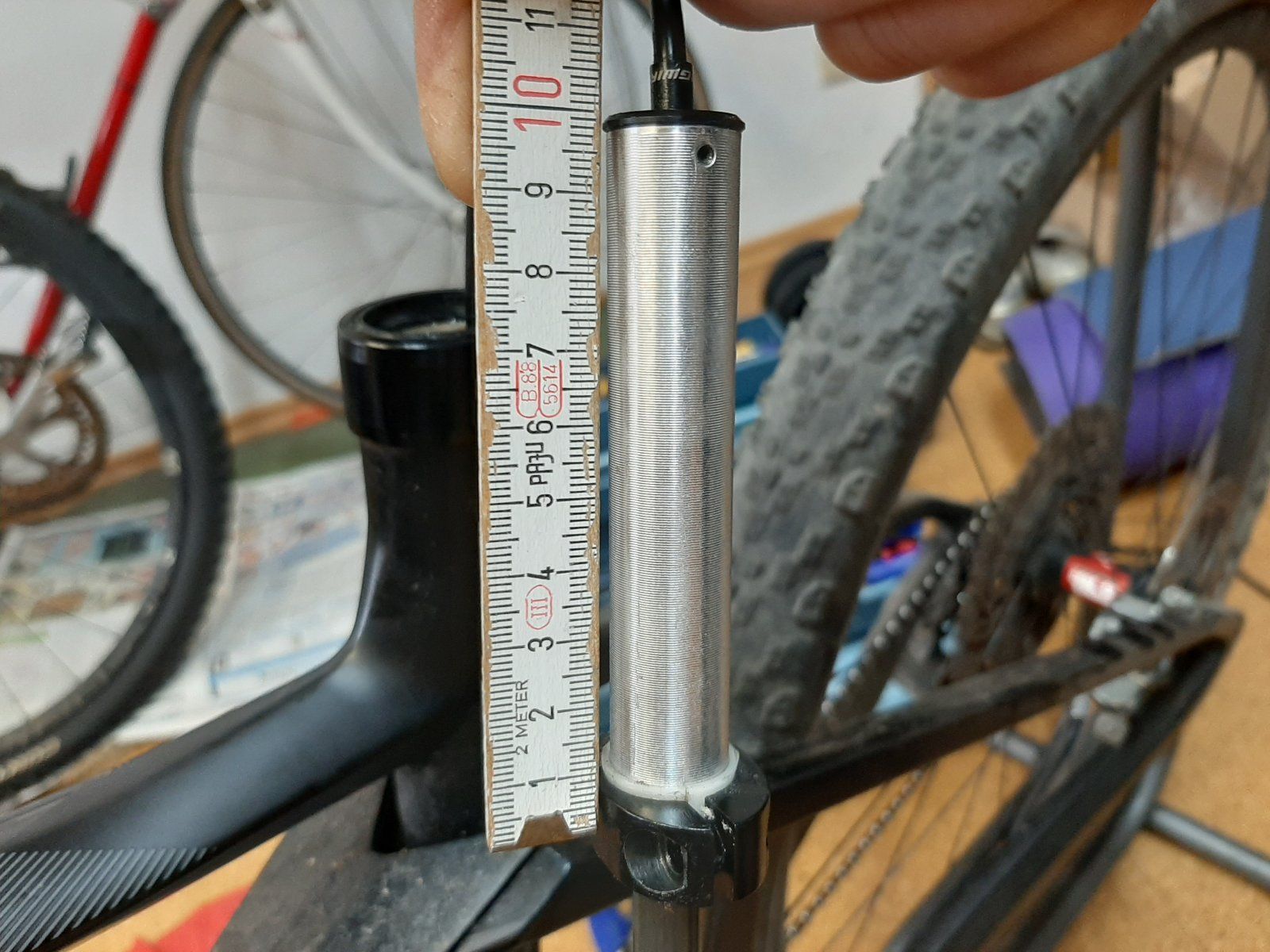

ich interessiere mich für das neue Fourstroke. Bin 1,70m mit sl79. mein speedfox war größ s, aber von der länge schon knapp und bin es mit 80mm vorbau gefahren. Das fourstroke würde ich daher eher in m mit kurzem vorbau nehmen. Problem: die Sitzhöhe. Die integrierte Dropper kann man laut Beschreibung nur bis 700mm Sitzhöhe runterstellen, was in etwa meine sitzhöhe ist. Genau messen kann ich es nicht mehr, da das speedfox gestohlen wurde. Hat einer der fourstroke besitzer eine ähnliche Schrittlänge oder kann was zu der einstecktiefe sagen? Oder sonst irgendwelche konstruktiven tipp? Vielleicht passt mir Bmc auch einfach nicht perfekt, da ich irgendwie zwischen s und m stehe. Besten Dank schon mal.
gruß, Dennis
ich habs probiert, bei voller Absenkung hast du von Tretlagermitte bis Satteldecke (kann ja leicht variieren) 700mm bei Größe M. Die integriert Dropper ist übrigens super, bei mir jetzt 12000km ohne jegliche Probleme. So alle 4000km geb ich den Führungen ne Fettpackung, das ist übrigens die ganze Wartung an meinem Fourstroke bis jetzt. Auch hat die Dropper nicht mehr Spiel als im Neuzustand. Ich hatte wegen schlechter Erfahrung mit KS Lev und RS Reverb gleich mit dem Fourstroke eine RAD-Dropper von BMC als Ersatzteil mitgekauft. Liegt neu im Schrank und langweilt sich :):p
Ich danke dir. Ich glaube, das wird nix ohne Probefahrt. Ist ja sowieso besser. Ist einfach zu unsicher bzw. Knapp mit der Höhe. Ist denn auf unterster Einstellung überhaupt noch Sattelüberhöhung möglich?
der gesamte Verstellbereich sind nur 100mm. Reicht ja aber im Normalfall, sonst wäre es die falsche Rahmengröße

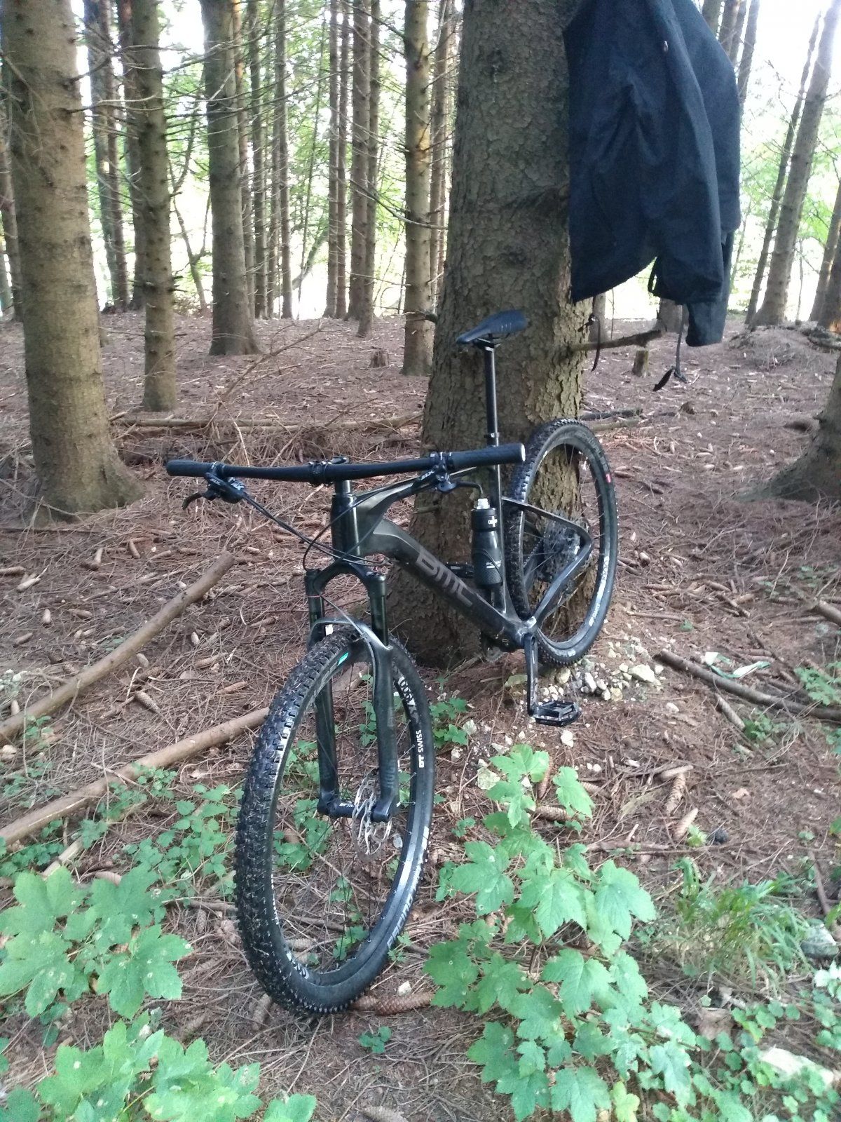

Bin auch 1.88m, Schrittlänge keine Ahnung. Fahre das Fourstroke (s. Bild) in XL. Finde ich ideal... bin vorher das Agonist in L gefahren, war mir zu klein..
Standardmass 188cm, huh? Bei meiner Geometrie, mit 88cm Innenbeinlänge, ist XL genau auf der Grenze.
Der Droppereinsatz ist bis zum Anschlag unten, ich hab sogar noch den 10mm kürzeren Vorbau eingebaut. Dafür ist die Sattelüberhöhung nicht ganz so massiv.
Leider kann ich keinen Vergleich zu L machen.
Nichtsdestotrotz - das Fourstroke XL liegt satt, Länge läuft.
