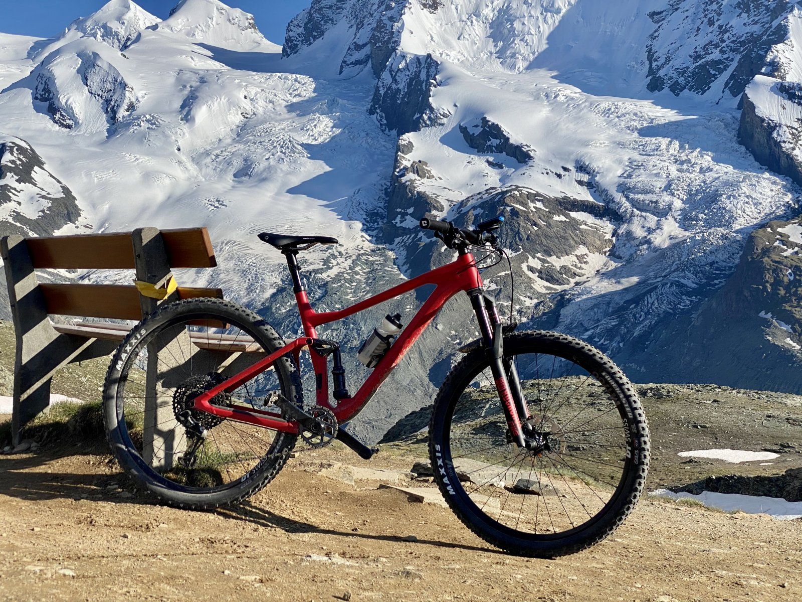

Hallo zusammen, ich sehe es hat hier nicht so viele Speedfox Fans :) Habe vor zwei Monaten mein erstes BMC Bike gekauft, Speedfox 02 One (bei CicliB online, obwohl ich in der Schweiz wohne - hier waren sie alle ausverkauft und die 3k EUR bei CicliB waren unwiderstehlich; laut BMC sollen dieses Jahr neue Modelle kommen, also die "alten" werden nicht mehr geliefert, aber wann wollten sie mir nicht sagen...).
Hatte vorher ein Transition Smuggler und wollte ein Bike dass sich bergauf schneller hochfahren lässt :) Das erfüllt Speedfox problemlos, hehe.
Nun habe ich aber festgestellt dass das Hinterrad im Hinterbau nicht zentral sitzt, an dem Laufrad selber liegt es nicht, habe es umgedreht montiert und es war genau gleich... Nun meint BMC sie müssen es als Reklamation anschauen (sie meinen Toleranz ist ±1mm, aber hier sind es mehr als das)...
Wie läuft es bei BMC, bzw. BMC Händlern mit der Reparatur, hat jemand hier Erfahrungen? Muss/soll ich das über den ursprünglichen Händler reklamieren? (das wäre für mich ziemlich ungünstig) Oder sollte jeder offizielle BMC Händler solchen Garantiefall auf Kosten von BMC erledigen? (ich habe nun BMC vorgeschlagen dass ich das Bike direkt zu ihnen bringe, wäre für mich am einfachsten, mal schauen was sie antworten, dauert immer paar Tage; bei DT Swiss ging es problemlos, einfach in HQ als Reparatur abgeben, die sind aber eine kleinere Firma...)
Sind da eventuell irgendwelche Spacer verbaut? Ein non boost Rad im Boost Rahmen oderso? Überlege nur was der Grund sein könnte...
Ich glaube bei BMC muss man alles über einem Händler abwickeln... Eventuell kommen sie dir entgegen wenn du sagst dass du das Bike in Deutschland gekauft hast aber quasi ums Eck wohnst. Alternativ frage bei DT Swiss ob es ihrer Meinung nach am Laufrad liegt und sie es sich anschauen...
Das müsste sich ja eigentlich Recht schnell klären lassen, ob es an Rahmen oder am Laufrad liegt. Einfach mal ein Laufrad von nem Kumpel einhängen. Aber er sagt ja, dass der Versatz auch dann vorhanden ist, wenn er das Laufrad andersrum einbaut. Bleibt spannend.
Ist da ein eher zu großer Spalt zwischen Wippe und Hinterbau zu sehen? Vom Photo scheint der Hinterbau verzogen

Danke für die Antworten! Ja, ich habe das Hinterrad andersrum eingesetzt (ging problemlos, genug Platz für die Scheibe, konnte die Achse vollständig anziehen), der Versatz ist auf der gleichen Seite und gleich Gross, also an dem Hinterrad liegt es nicht.
BMC Support hat auch gesagt dass es wie ein verbogenes Hinterbau aussieht. Optisch merkt man das am besten an dem Hinterrad; ob der Spalt zwischen Wippe und Hinterbau auf einer Seite grösser ist sieht man nicht ganz klar (weiss auch nicht ob die Antriebsseite des Hinterbaus nicht ein bisschen anders geformt ist). Hier noch ein gezoomtes Foto.
Ich warte noch kurz was BMC antwortet und werde CicliB anrufen, gut zu wissen dass sie ein guter Laden sind (hier in der Schweiz habe ich schon gemischte Erfahrungen gemacht - nicht BMC... 0 Probleme hatte ich bei Specialized, ihre Concept Stores haben sich immer vorbildlich verhalten)
