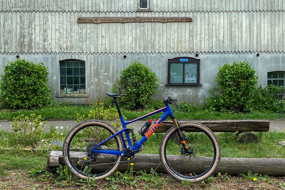

90cm Schrittlänge bei 183cm Körpergrösse....der M Rahmen passt knapp. Zum Glück, L sieht bei BMC immer sehr bescheiden aus.ui, was für eine Sattelüberhöhung. Sieht schnell aus.
ich meine, damals was von 60mm + je 3mm Luft an den Seiten gelesen zu habenweiß jemand zufällig was die maximale Reifenbreite fürs Agonist ist? Danke.
und, passt der XK 2,3"?
