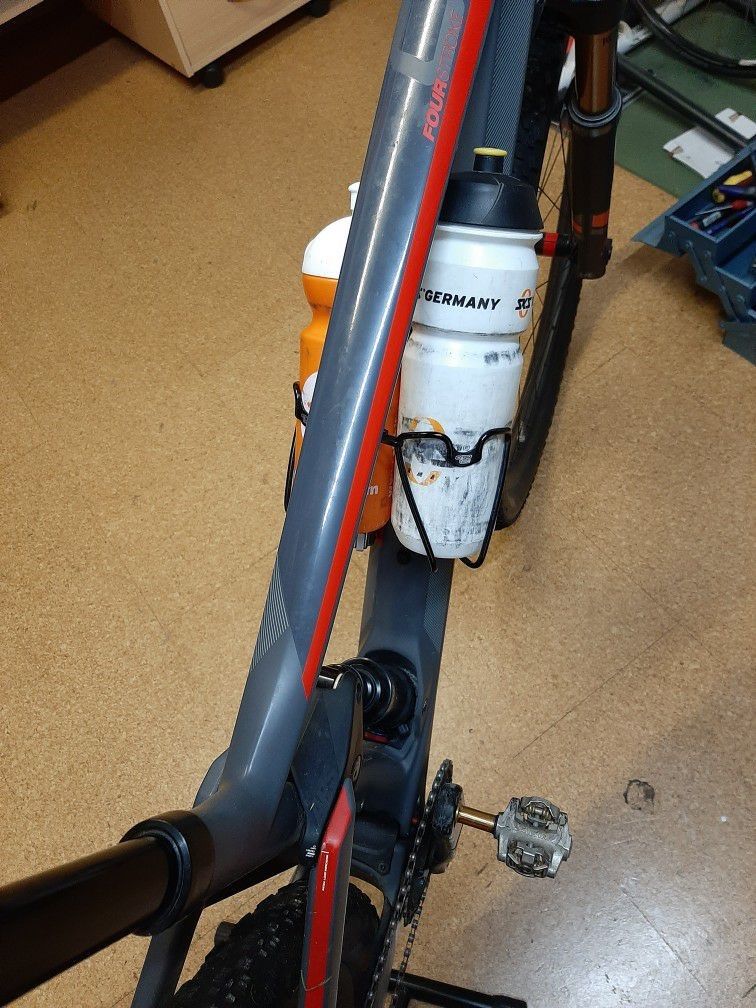

das sieht bei mir so aus:
ist ein spezieller Halter für gewöhnliche Flaschenhalter, gibts hier für lau:
https://www.bike-discount.de/de/kaufen/m-wave-flaschenhalter-adapter-223824

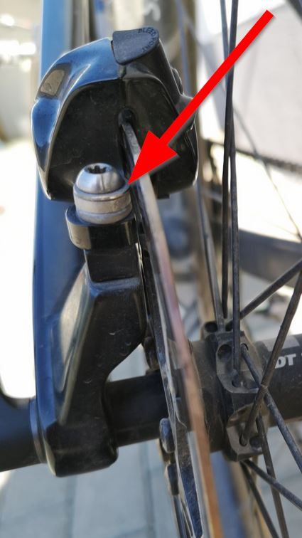

Servus, hat jemand an seinem BMC (idealerweise am Agonist) die Sram Level ultimate? Grund, also von der Power, Druckpunkt, etc ist die Bremse 1a.allersings bringen mich seit neustem die Geräusche der Hinterbremse zur Weißglut. Bei jeder Abfahrt, schräger Kurvenlage macht sie ätzend laute Geräusche....
Ich habe mal genauer geschaut und finde schon dass das alles brutal eng ist zwischen Scheibe und Kolben. Zumindest wenn man die Bremse nach der altbekannten Methode ausrichtet.
Wie ist das bei euch? Oder ist hier etwas falsch montiert? Scheibe vll verzogen?
Wie man auf Bild 2 erkennen kann schleift die Bremse fast, gelegentlich tut sie das mit Sicherheit, an dem unteren Teil des Sattels wo die Schraube durchgeht...
Hatte ich damals auch, hab dann die Unterlagsscheiben (Spacer) bei den Schrauben schöner ausgerichtet. Danach hatte ich Ruhe... Viel Glück!!
Danke. Auch bei der Level Ultimate? Hast die Bremse aber auch ausgerichtet indem du die Schrauben am Bremssattel gelöst, dann Bremshebel gezogen und festgeschraubt? Und ist es bei deinem Bike auch so knapp und eng?
Exaxt selbe Problemstellung bei mir und der gleiche Lösungsansatz. Nur, dass ich mir der Level Ultimate nie warm wurde... Druckpunkt stimmte nich, Fading, ...
Bei mir wars die markierte Unterlagsscheibe, welche leicht touchiert hatte. Konnte die aber nach aussen ausrichten und dann war's gut!
