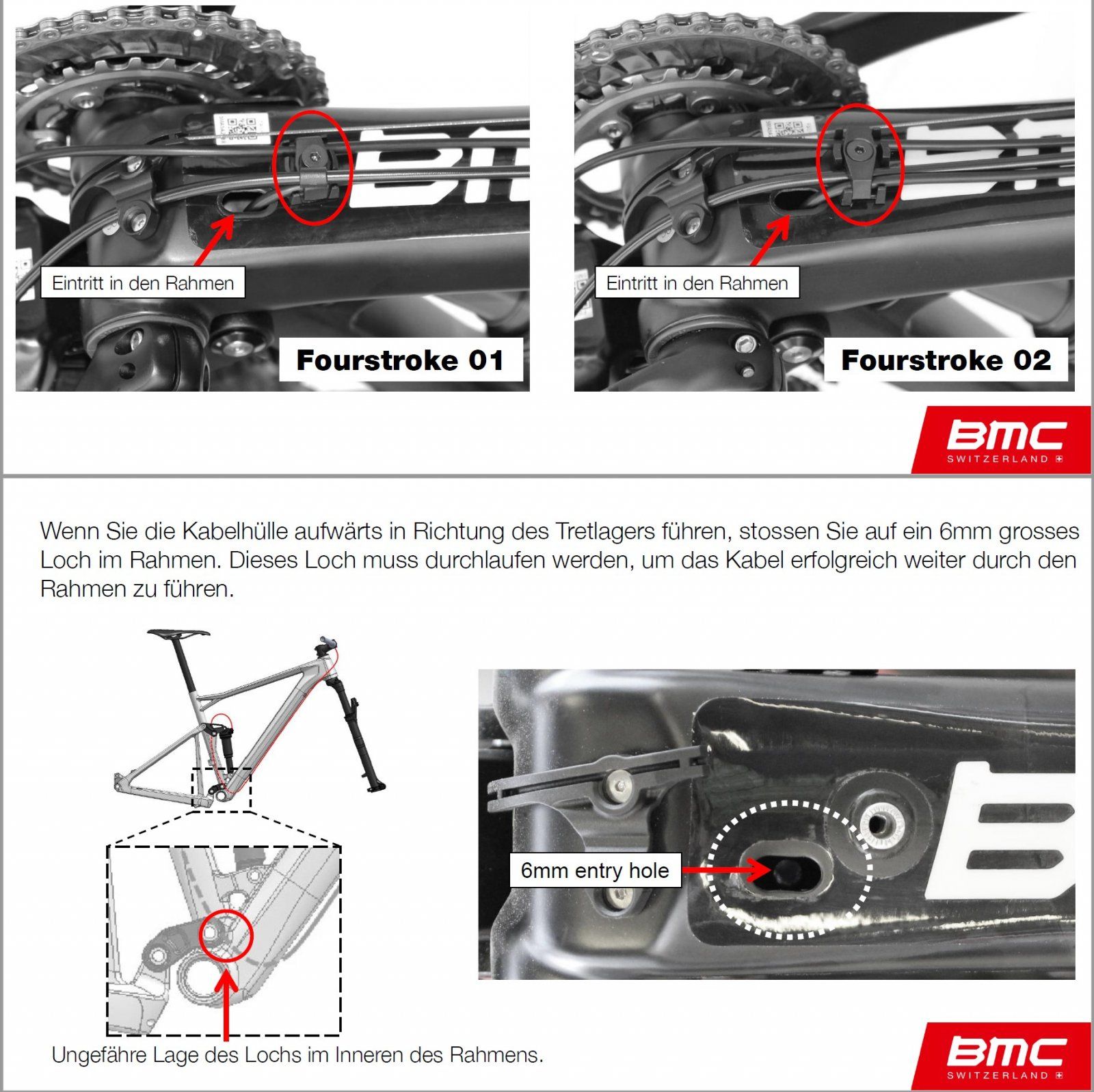

Moin, hat schonmal jemand mal ein Fourstroke von 2014 mit einer versenkbaren Sattelstütze ausgestattet? Auf der Unterseite unter dem Tretlager gibt es eine Öffnung. Ich weiß aber nicht ob man dort die Leitung raus bekommt, ohne dass diese zu stark geknickt wird.
thx
Tim
Wenn die Öffnung am Tretlager genauso ist, wie am Rahmen von 2017, dann ist die Öffnung ein 6 mm Loch und da passt nur eine Zughülle durch, die dürfte aber schon von der Dämpferremote belegt sein. Im von Florian verlinkten Artikel steht, dass der Dämpfer elektrisch angesteuert wird. Dann wäre Platz für den Dropperzug.
Ich habe auch schon gelesen, dass manche auf die Dämpferremote verzichten oder auf manuellen Lockout umgebaut haben.
Der Dämpfer ist nur manuell zu verstellen, aber durch die Öffnung würde sich auch keine Remote Leitung zum Dämpfer legen lassen. Es gibt am Sitzrohr keinen Auslass.
Ende vom Lied, mit etwas Gefummel habe ich die Leitung verlegt bekommen. Sollte jemand das hier lesen und auch gerne eine Dropper Post auf einem Fourstroke 2014 mit innen liegende Zug verbauen wollen, habe ich noch einen guten Tip.
Man hat leider nicht den Luxus, dass es schon eine Führung oder einen Liner gibt um den Zug der Stütze zu verlegen. Also 'mal eben' durch den Rahmen schieben ist nicht. Nach mehreren Versuchen mit einem Bindfaden der per Staubsauger durch den Rahmen gezogen wurde, bin ich bei der folgenden Lösung gelandet.
Man schiebt von unten durch den Auslass ein langes Stück einer Aussenhülle von einem Bremszug. Hier muss dann etwas gestochert werden, jedoch sollte man innerhalb von 10min die innen liegende Öffnung zum Sitzrohr treffen. Der Durchass hat ziemlich genau den Durchmesser einer Aussenhülle von einem Bremszug. Sollte das geschafft sein, kann man diese bis zum Auslass schieben und dann mit dem Zug aus der Stütze verschrauben. Bei meiner RockShox Reverb lag ein kleines rotes Tool mit zwei Gewinden bei. Der Rest war dann nur noch eine Sache von Kabelbindern um die Leitung parallel zu den Bremsleitungen zu verlegen. Ich kann nachher mal ein paar Bilder hochladen.
Gruß
Tim

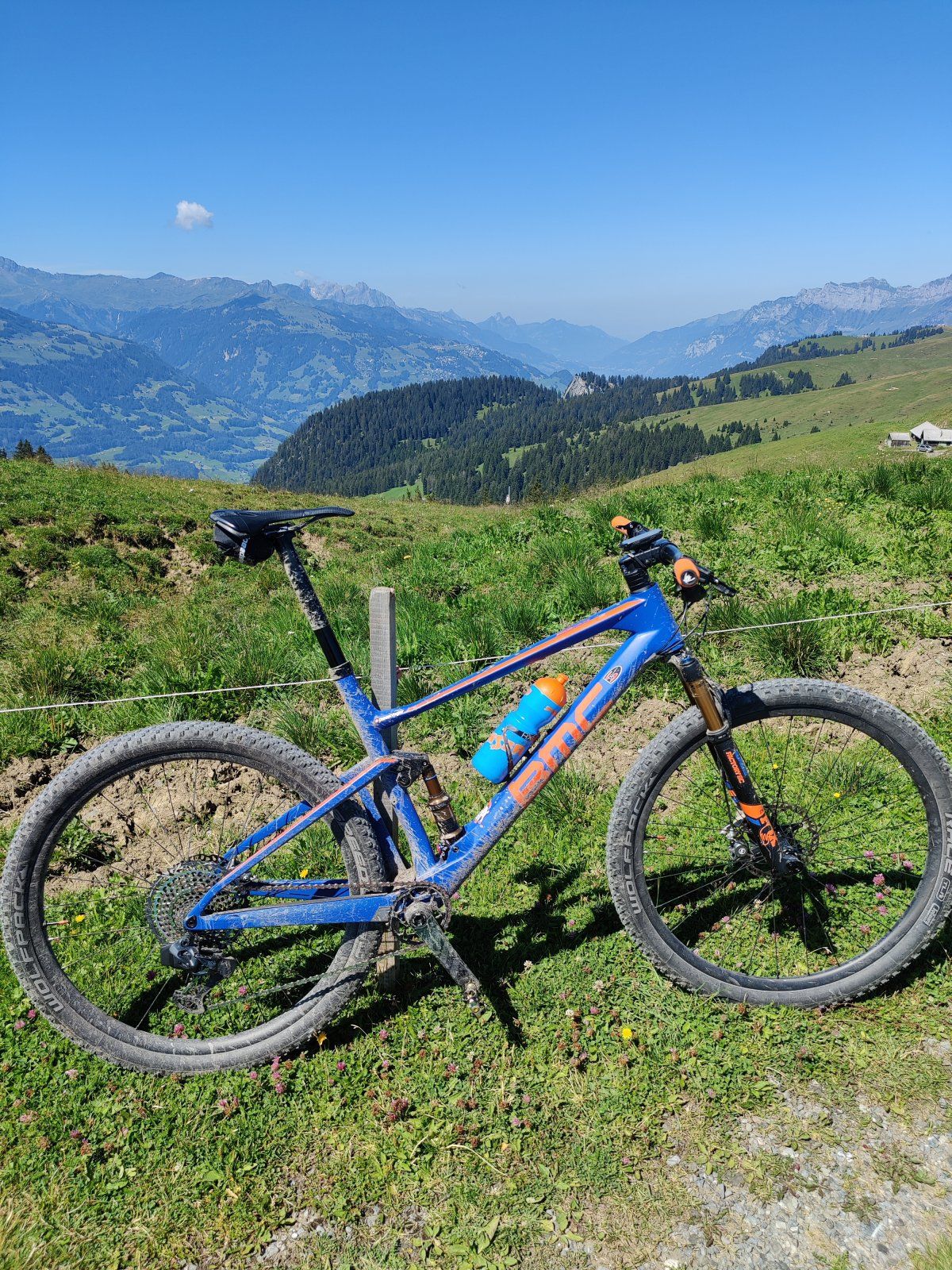

Bin auch 1.88m, Schrittlänge keine Ahnung. Fahre das Fourstroke (s. Bild) in XL. Finde ich ideal... bin vorher das Agonist in L gefahren, war mir zu klein...

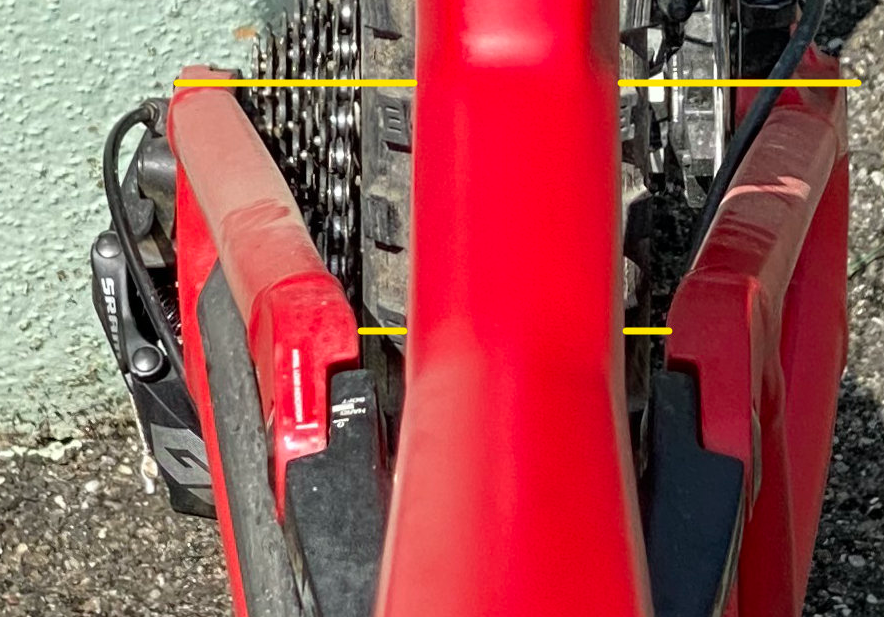

Hallo zusammen, also nach einiger Zeit konnte CicliB die Sache mit BMC abklären... Nach wochenlangem PingPong zwischen den beiden hat BMC bestätigt, dass dieses Modell absichtlich mit dem Versatz designed wurde (sollte die Stabilität erhöhen). Die Garantieabteilung Mitarbeiter bei BMC haben zuerst behauptet dies sei falsch, also ein Reklamationsfall, ein Spezialist hat dann aber klären können dass hier alles in Ordnung ist.. (ähnliche Absichten wie z.B. bei Cannondale und ihrem versetzten Hinterrad)
Danke für die Antworten! Ja, ich habe das Hinterrad andersrum eingesetzt (ging problemlos, genug Platz für die Scheibe, konnte die Achse vollständig anziehen), der Versatz ist auf der gleichen Seite und gleich Gross, also an dem Hinterrad liegt es nicht.
BMC Support hat auch gesagt dass es wie ein verbogenes Hinterbau aussieht. Optisch merkt man das am besten an dem Hinterrad; ob der Spalt zwischen Wippe und Hinterbau auf einer Seite grösser ist sieht man nicht ganz klar (weiss auch nicht ob die Antriebsseite des Hinterbaus nicht ein bisschen anders geformt ist). Hier noch ein gezoomtes Foto.
Ich warte noch kurz was BMC antwortet und werde CicliB anrufen, gut zu wissen dass sie ein guter Laden sind (hier in der Schweiz habe ich schon gemischte Erfahrungen gemacht - nicht BMC... 0 Probleme hatte ich bei Specialized, ihre Concept Stores haben sich immer vorbildlich verhalten)
