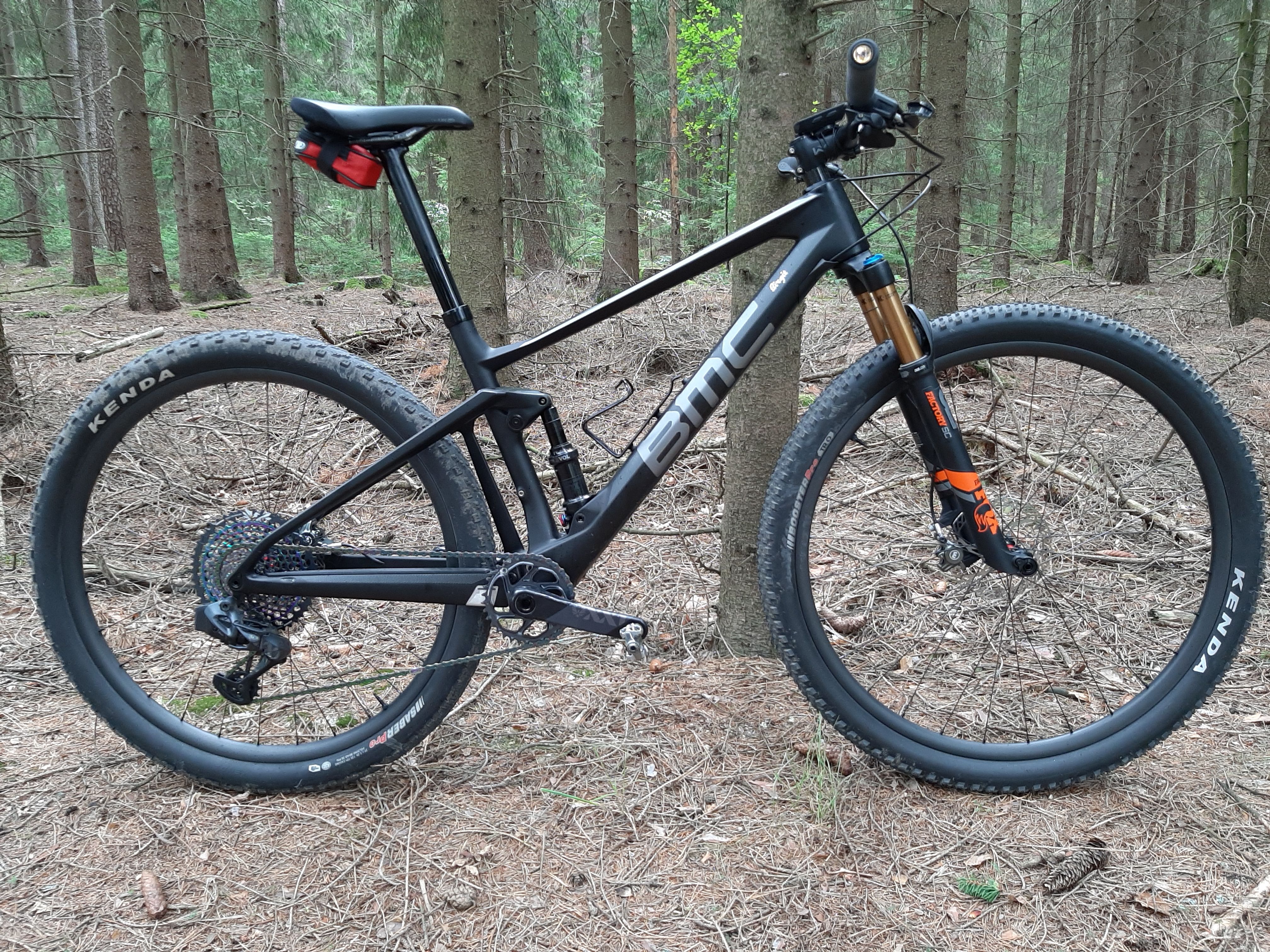

Bei meinem BMC Agonist kann ich aktuell zwei Quellen für Quietschen aus dem Bereich des Tretlagers verorten:
1.) Gelegentlich / lokal hat meine Kette wohl etwas wenig Schmiere. Whoops. Demnächst ist dann wohl Wet Lube o.ä. fällig.
2.) Auf 2x11, nur in der allerkleinsten Übersetzung, scheint die Kette gelegentlich zu rubbeln an einer Art Kettenschutz, der den Karbon-Rahmen bei abfallender Kette schützt. Das ist eine Plastikscheibe unmittelbar nahe am Kettenblatt. Mir fehlt die Motivation, mich darum zu kümmern.
Ansonsten höre ich da nichts Hochfrequentes. (Zuletzt haben noch die Sattelstreben in der Sattelunterbringung gequietscht -> Silikonspray).
