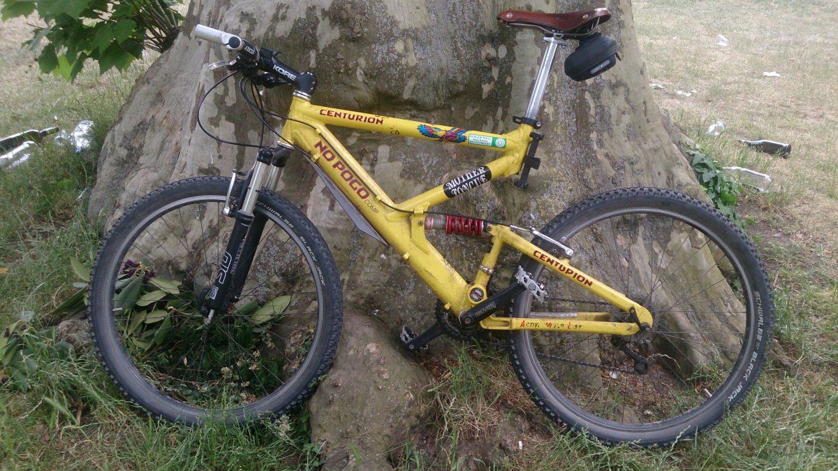

Hallo bin neu hier und stelle mich mal vor . Bin Stephan 46 Jahre und fahre seid 16,Jahren das Radl hier. Ich liebe es wie am ersten Tag

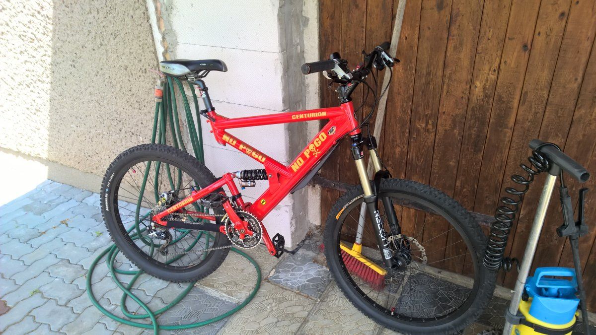

So sieht's zur Zeit aus. Pedalen klappern noch>werden wohl neue. Schaltung hinten sowie am Dämpfer > Zuganschlagschraube abgebrochen. Schaltung ist im Zulauf, bleibt noch die Dämferproblematik.

Was meist du mit Dämpfer Zuganschlagschraube?
Ich meine die Verstellmöglichkeit des Dämfers vom Lenker aus per Bowdenzug. Am Dämpfer hatte es da so ´ne Schraube, ähnlich der am Schaltwerk.
Meinst du den Rock Shox SID Dual Air Dämpfer mit Zugstufenverstellung am Lenker? In Meinem ist ein 165mm (gemessen Buchse-Buchse) SID Dämpfer drin.
Wenn man einen Luftdämpfer hat mit >Zug und Druckstufe!
Den dann richtig einstellt, kann man bequem und trotzdem Schaukelfrei fahren:daumen:
Hatte an meinem Rocky Team SC einen Fox Dämpfer der war echt Klasse!
