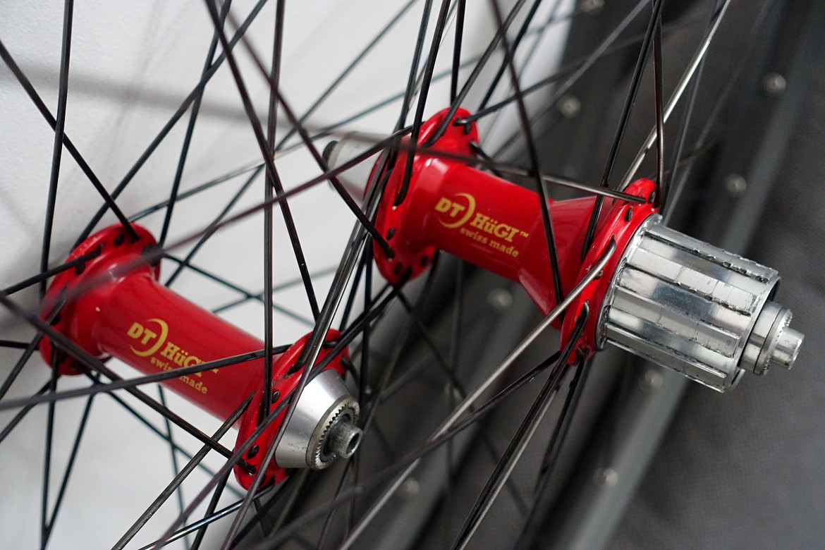

Beim Chico FS bleibe ich dann bei dem "(fast-) neu"-Konzept und plane gut erhaltene rote DT Hügi Naben auf neue (mittlerweile leider nicht mehr erhältliche), Mavic EX721 Felgen einzuspeichen.
Bevor sich jetzt reihenweise der Klugscheißer-Modus bei manchem einschaltet: Doch, auch wenn da "Disc" draufsteht, handelt es sich bei dem Nachfolger der legendären D521 um eine Felge, die mit Felgenbremsen angepackt werden kann.
Für ein kleines Update starte ich mal mit einem Zitat aus dem Mai 2020.
Ich hatte die Mavic D521 gefühlt etwas früher verortet, habe als ich das folgende Angebot gesehen habe aber nochmal im Bike Workshop nachgeschlagen und siehe da: Die D521 war zur Bauzeit des Chico FS noch auf dem Markt. Von daher wird der angedachte Laufradsatz mit roten Hügis und Mavic EX721 Felgen durch diesen hier ersetzt und macht das ganze Projekt dann etwas mehr "time correct". :)

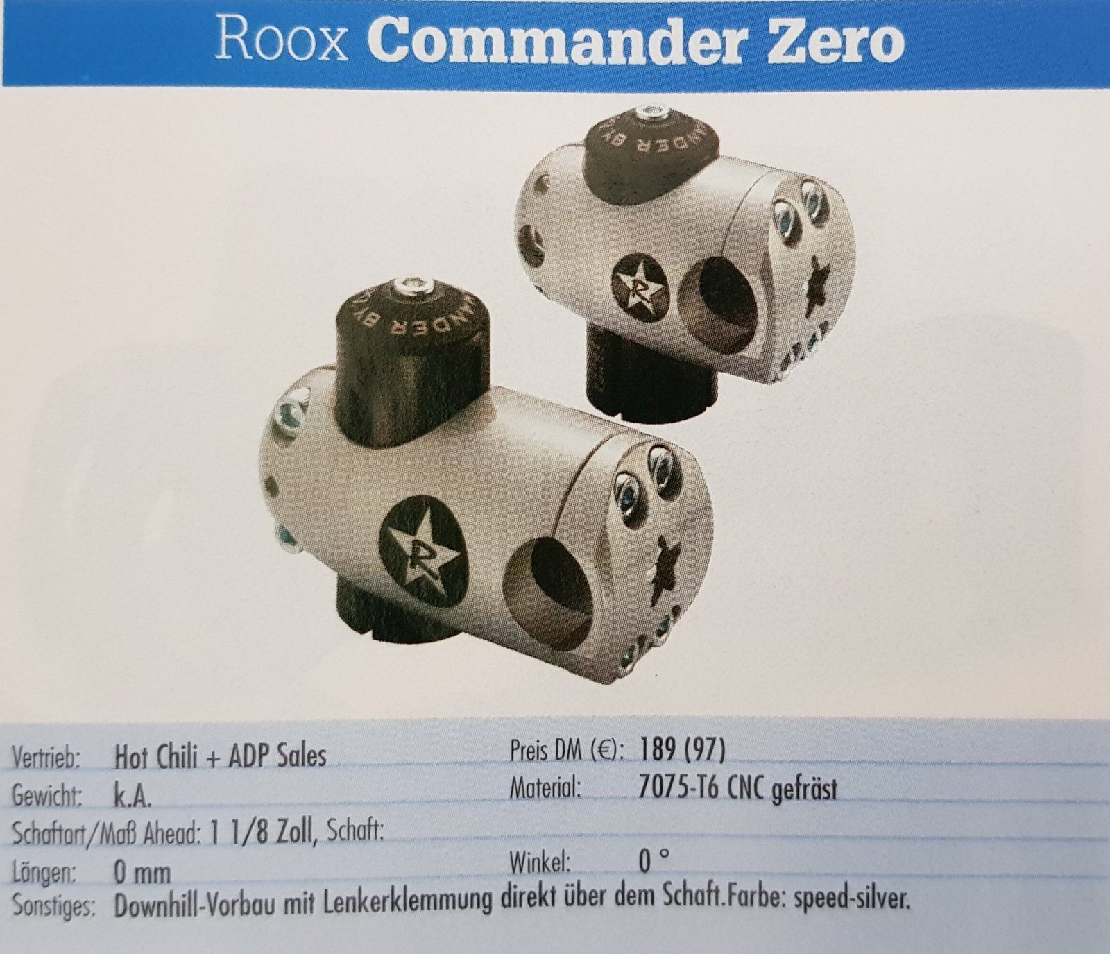

Ist der Commander DH auch so schwer wie der Commander 35/55 mit der extra Hülse für den Gabelschaft?
Hatte vor Jahren mal einen, aber es nicht übers Herz gebracht so einen schweren Klotz an auch nur irgendein Bike zu schrauben...
Hm, habe jetzt nicht gewogen und bin grad zu faul, aber er ist deutlich leichter (Alu). Der mit der variablen Höhe (hatte ich auch mal) ist wirklich sehr heavy (im Bild rechts unten links unten). Schwerer ist glaube ich nur der Commander DH mit 22,2mm Klemmung, der wiegt über 300g (im Bild links oben). Den habe ich hier in silbergrau liegen, werde ich die Tage aber wieder veräußern. Ich bin erst davon ausgegangen, dass er nur für BMX und Cruiser ist, habe im Workshop jedoch gesehen, dass das so ein hardcore DH Teil ist. Damit kannste jemanden erschlagen...
Aber wie gesagt, die Entscheidung zum Vorbau steht noch nicht. Da gibt es grad einige Kandidaten. Werde mich erst final entscheiden, wenn das Rad halbwegs fahrfertig ist und man auch mal Platz nehmen kann.
So is es...
Meiner Erinnerung nach, oder war es nur Empfinden?, war der Commandor mit variabler Höhe (2000 als "Zero" bezeichnet, manchmal war der aber auch mit "35/55" angegeben) auch noch mehr als "nur" 300g schwer.
Habe gestern etwas nachgeblättert und nie ne Gewichtsangabe dazu gefunden, wahrscheinlich mit gutem Grund.
Gut das der schwarze Commander von Dir oben leichter ist.

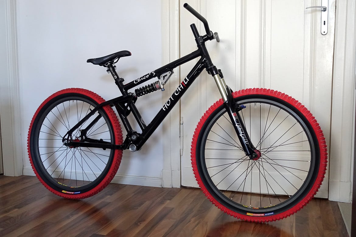

So, gestern hatte mal ich mal etwas Luft und Laune.
Da ich ursprünglich nur testen wollte ob die neuen Michelin Wildgripper Hot S mit ihren ausladenden 2.5" auch in den Rahmen passen, suchte ich im Lager nach einem gebrauchten Reifen. Ich meinte da noch einen liegen zu haben. Nachdem ich einige Kartons gesichtet habe, welche ich in gegen Austrocknung nochmal in Frischhalte-Folie eingewickelt hatte, wurde ich auch fündig:
Laut Beschriftung sollten es sogar zwei 2.5er in verschiedenen Kartons sein, ich konnte mich nur an einen erinnern. Aber so ist das wohl, wenn man über Jahre hinweg mit dem Projekt im Hinterkopf einkauft und direkt weglagert ohne Buchführung. :)
Volltreffer! Viel besser als erwartet, sogar noch mit den Härchen dran. Das Ding ist neuwertig.
Aber irgendwo musste noch der abgeranzte aus meiner Erinnerung sein. Also Paket No.2 seziert:
Saustark! Kompliment an mich selbst, dass ich wohl mal einen neuen 2.5"er gekauft hatte. :daumen: Die beiden Schlappen sind dermaßen top in Schuss, dass ich mein neues Set, welches ich eigentlich für den Aufbau nutzen wollte, erstmal frisch einfoliert im Lager belassen kann.
Ausgangslage:
Ergebnis:
Die Befürchtung, dass es oben zu Platz-Problemen kommt im Hinterbau war unbegründet:
Untenrum ist es jedoch haarig.
Die kleinen roten Härchen schleifen, der Hauptreifen kann jedoch ohne Berührung passieren. Also entweder zusätzlich zum Hügi-Knattern noch ein leichtes Dauer-ribbeln dulden oder den Nagelknipser zücken.
"Das fährt sich mit der Zeit ab" könnte man meinen. Ich meine jedoch, dass ich das Rad nicht viel nutzen werde. Ein reiner Wallhanger wird es nicht werden, aber so wie ich mich kenne, sind die Härchen auch in zwei Jahren noch nicht runtergefahren. :rolleyes: Es heißt ja nicht umsonst Bastelrad und nicht Fahrrad. ;)
Hot Chili hat also einen weniger breiten Yoke verbaut als er zum Beispiel beim Zymotic Verwendung fand. Damals konnte ich die Reifen ohne Berührung fahren, hatte jedoch auch nur 17mm Felgen, statt wie nun 21mm Maulweite.
Das Resultat gefällt mir aber schon mal sehr gut. Die grauen Felgen passen irgendwie auch ästhetisch besser als schwarze. Die Entscheidung pro D521 und contra EX721 war also richtig. Stand vor fast exakt 24 Stunden war also:

Die Optik taugt schon auf 85mm Federweg. Auf 125mm macht es natürlich mehr her:
Das RooX Vorbau-Lenker-Set lag hier noch von einem anderen Aufbau rum, dient aber nur als Provisorium.

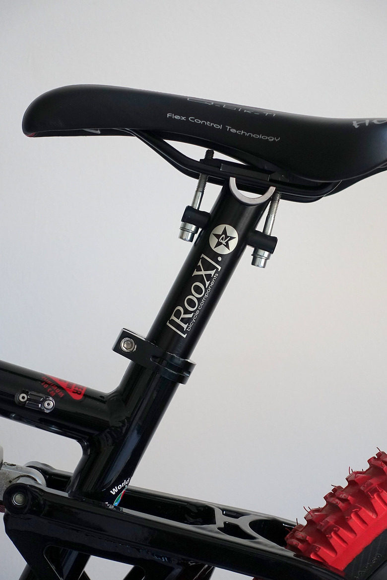

RooX Sattelstütze und Hot Chili Sattel könnten an sich sogar bleiben. Es ist zwar auch hier nicht die neue, originalverpackte Stütze, aber die Optik ist identisch. Die Sattelklemme ist auch nur Lückenfüller. Vielleicht werden solche marginalen Details später noch korrigiert, damit es so neuwertig wie möglich ist.
Hier noch ein paar Impressionen und abschließende Bilder auf festem Boden:
Was soll ich sagen? Auch wenn man es sich über Monate hinweg ausmalt, so richtig nahe kommt die Vorstellung der Realität dann doch nicht. Ich finde es viel besser und stimmiger als gedacht. Vor allem weiß ich, was nun nicht mehr passt: Rasta-Eloxal-Orgie. Da der Rasta-Chris King durch das RooX-Schätzchen ersetzt wird, werden auch die Schnellspanner durch schwarze von Salsa getauscht oder graue zeitgenössische von XTR. Der Lenker wird definitiv nicht der goldene RooX Torque Bar aus den vorherigen Posts, da ist schon ein Ersatz besorgt. Auch die Tune Rasta-Sattelklemme darf sich einen anderen Rahmen suchen. Der Vorbau wird schwarz und nicht rot, welcher genau, wird noch abgewägt.
Soweit aber erstmal für Euch und mich zum betrachten, drüber grübeln und dran gewöhnen der aktuelle Stand.

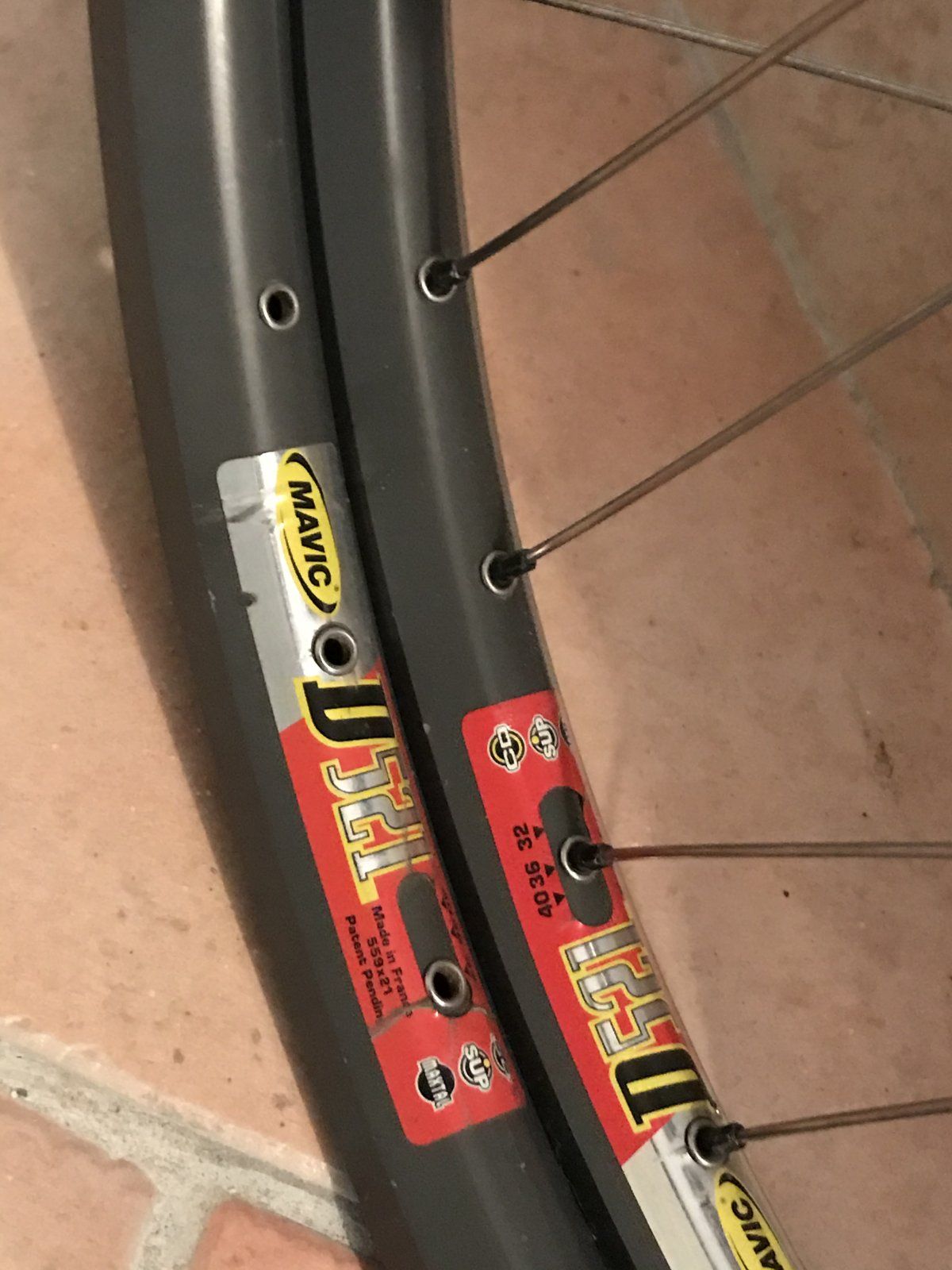

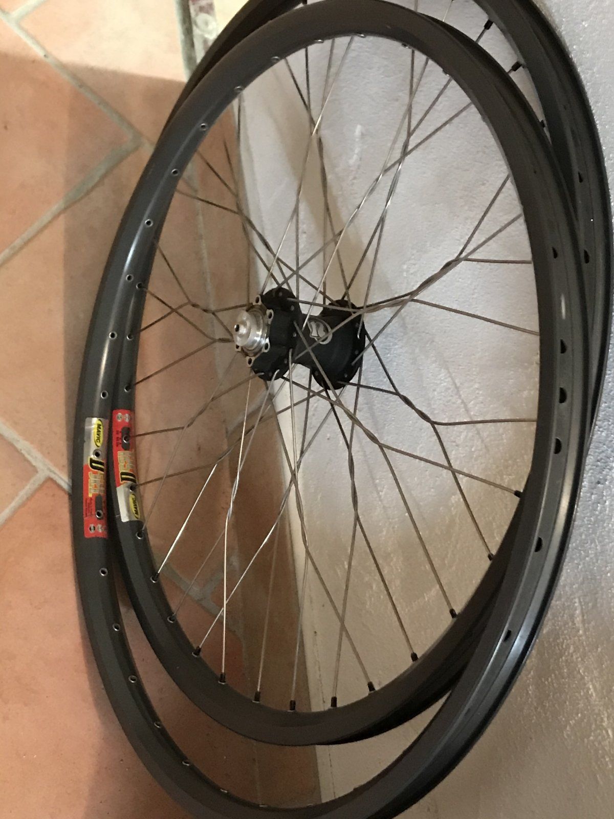

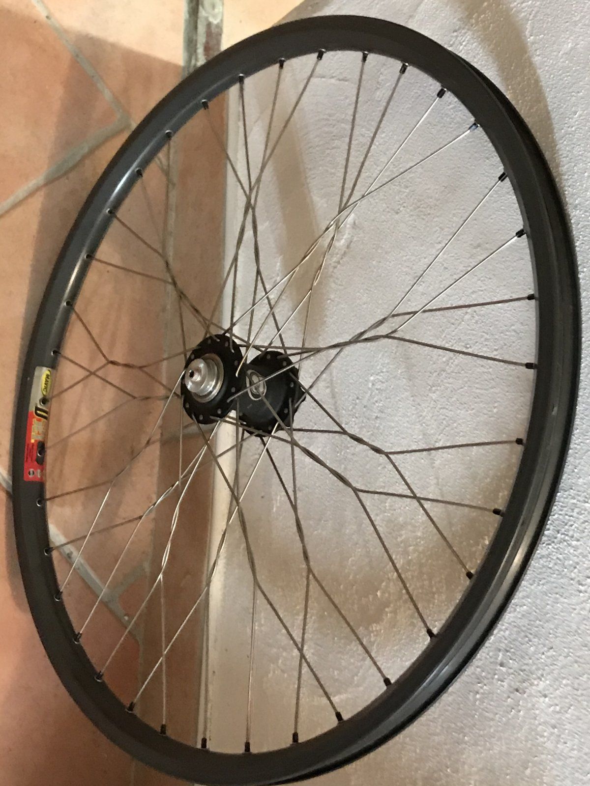

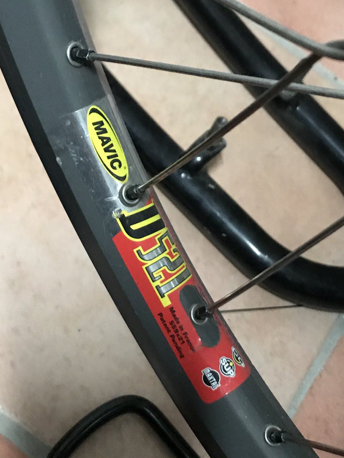

Hi, habe zwei Stück D521 rumliegen. Eine in 36 Loch mit VR Nabe (20mm Steckachse bzw. 9mm Schnellspanner) und eine 32 Loch Solo. Beide ohne nennenswerte Schäden.... wenn die wer haben möchte...
an dieser Stelle muss ich mich ganz herzlich bedanken! Die Übergabe und das nette Gespräch haben Erinnerungen an alte Zeiten geweckt!

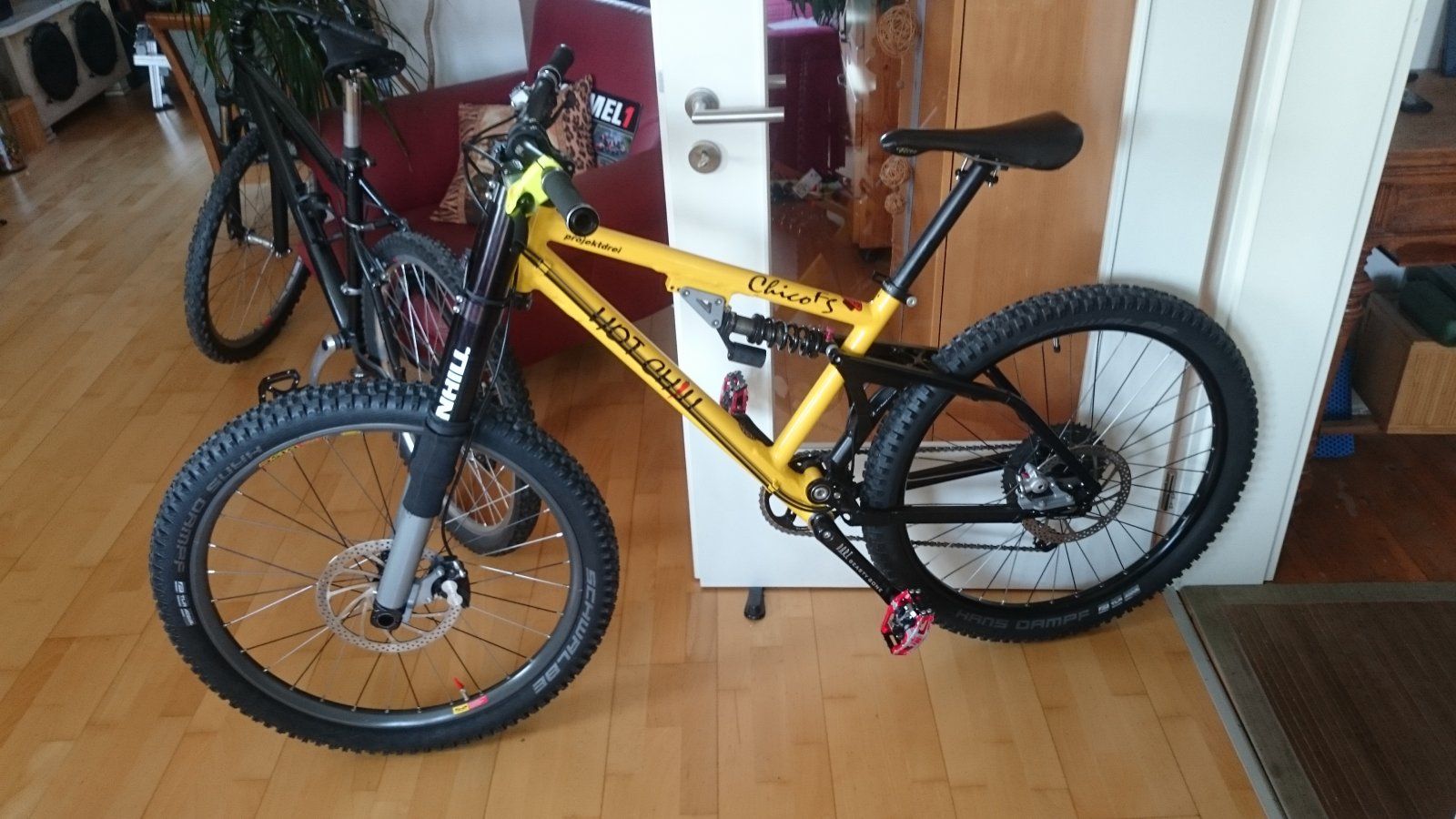

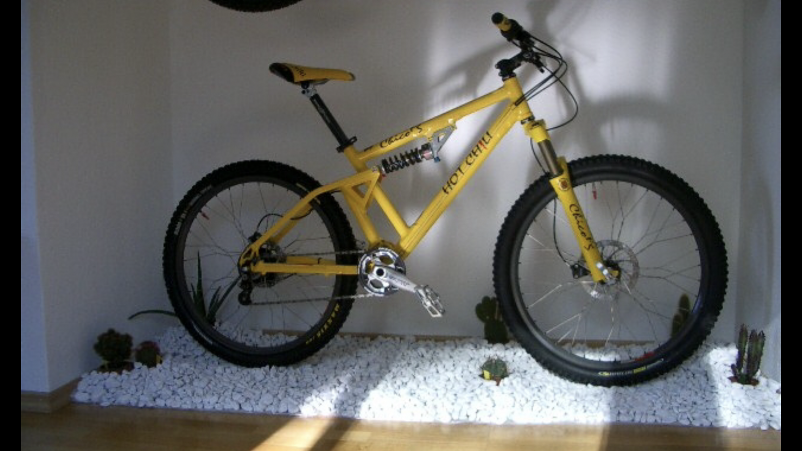

Die Felgen wären dann in gewohnter Umgebung. Zumindest waren sie die letzten 16-17 Jahre in einem gelben Chico FS🤣😀
Besorg dir noch eine 32 Loch HR Nabe, die Speichen mache ich dir wie am VR... incl der schwarzen Alunippel. Also Cu
Ich habe das mal genau recherchiert, 11.2003 habe ich angefangen das Bike aufzubauen. Das Foto ist von 2005. Letztes Jahr habe ich die Rohloff ausgebaut und einen “normalen” Laufradsatz eingesetzt.
