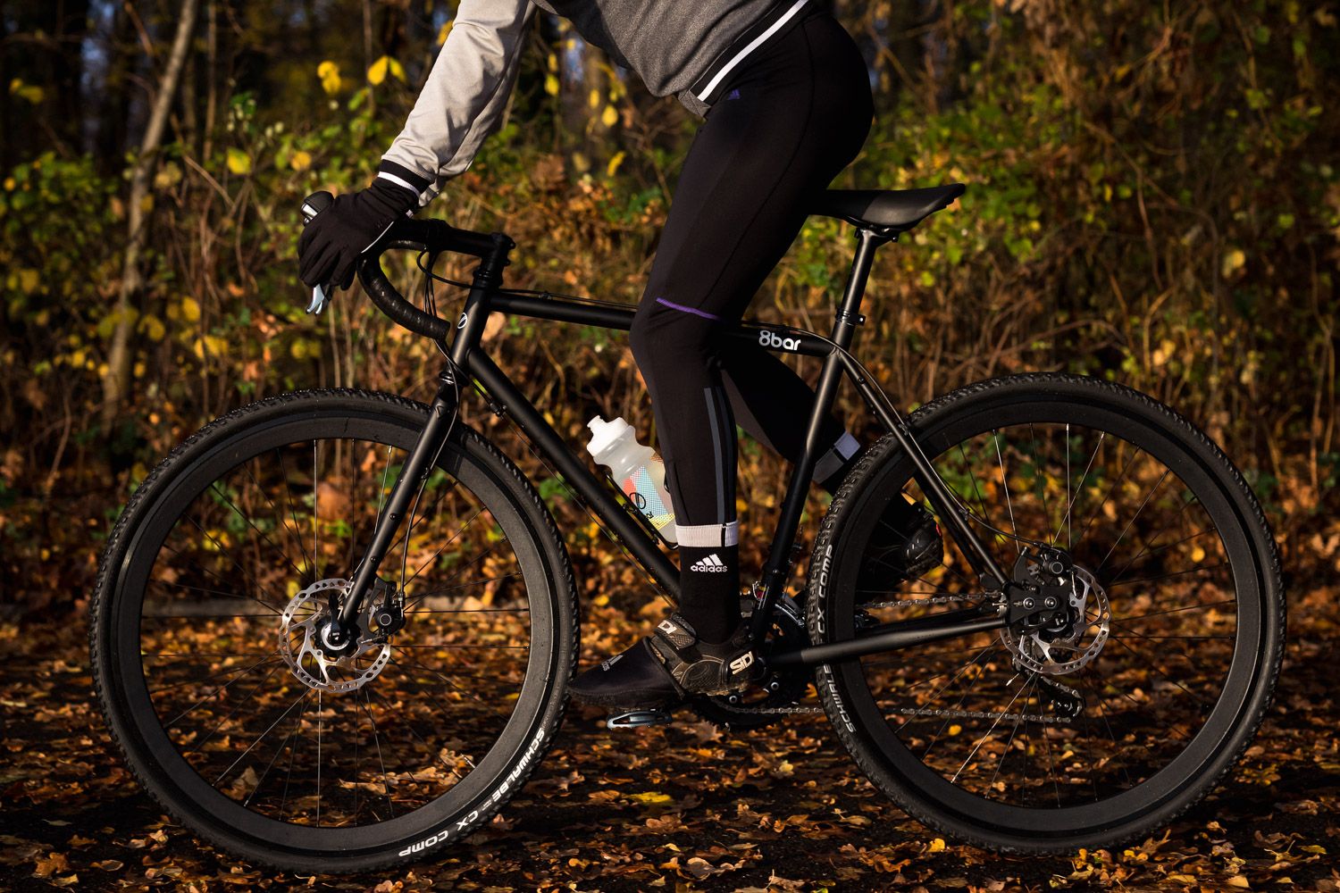

Schwalbe CX Comp und Pro (für die Profis). Mehr braucht keiner, oder @Zaskaringelb? :D
Preis-Leistung ist jedenfalls top von CX Comp und CX Pro.
Hab mit dem CX Comp angefangen. Toller Allrounder, auf den ersten gut 2000 km recht pannensicher, mit abgefahrener Lauffläche nimmt die Pannenhäufigkeit zu. Daran ändert auch die einfache Pannenschutzlage (Kevlar mit etwas rotem Gummi) nichts.
CX Pro fuhr ein Freund in der Modder. War übrigens auch brauchbar pannensicher, obwohl er keinen Pannenschutzlage hatte. Er hat aber recht hohe Stollen.
Sieht mir sehr nach Challenge Grifo aus, welchen ich mir gestern übrigens bestellt habe.
Fahren werde ich den dann tubeless.
Bis jetzt hatte ich den Panaracer Albit drauf, aber da fand ich die Selbstreinigung nicht besonders gut und Fahrverhalten auf nassen/feuchten Untergrund nicht besonders. Kann aber auch an mir liegen.
