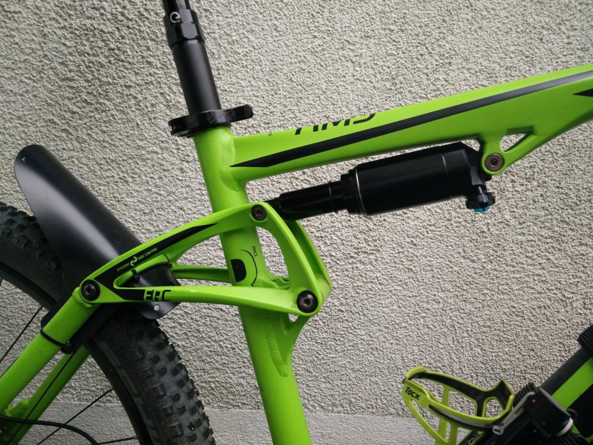

... konnte meinen Spieltrieb nicht unterdrücken - hab´ mir einen neuen (gebrauchten) Dämpfer besorgt :)
--> Manitou McLeod King Can 200x57mm
--> passt wie die Faust auf´s Auge in meinen 21"-Rahmen - sieht aber etwas "moppelig" aus :D
(Zum Fahrverhalten kann ich noch nichts sagen und ich weiß auch nicht ob der Dämpfer bleibt.
Mit den 57mm wird es knapp wenn er voll einfedert - die Strebe (Umlenkhebel-Hinterbau)
erreicht ganz knapp noch die Sattel-Schelle.)
... hier ein paar Bilder: IMG_20170914_074411.jpg IMG_20170914_074712.jpg

Hi @Steinello
ob und in wieweit sich der Manitou zu dem von mir verwendeten FOX CTD Factory unterscheidet kann ich nicht beurteilen, aber es sind nun nach dem Upgrade mehrere Wochen und viele viele Touren vergangen und kann behaupten, dass der "neue" Dämpfer mit 57mm Hub perfekt mit dem AMS harmonisiert. Vielleicht liegt es auch daran, dass ich ein 23 Zoll Rahmen fahre und das HR mehr Raum hat ohne bei voll eingefederten Dämpfer an das Sitzrohr zu stossen.
Zum Fahrverhalten, in dem beide Suspensions deren möglichen Federweg komplett ausschöpfen, kann ich sagen, dass durch das Mehr an Hub und Front (jeweils 130mm) sowie die grössere Luftkammer des Dämpfers und das dadurch angepasste Boost-Valve und Velocity-Tune (jeweils "M") das Bike zu einem reinrassigen All Mountain mutiert ist, was auch fahrtechnisch anspruchsvolle Sektoren mit groben Felsen und Sprüngen nicht scheuen muss. Es schluckt einfach die leichten und groben Schläger gutmütiger weg was mich in allen Bereichen auf dem Bike schneller macht.
Klar, an der Front ist es letztlich nur eine gepimpte 32er Gabel mit 2016er FIT-Kartusche. Aber, ob der Spung und der Invest auf eine 34er sich rentiert lasse ich mir als Upgrade-Option für das nächste Jahr noch offen. Man(n) will sich ja noch Projekte aufheben ... ;)
Hoffe konnte Dir den nötigen Input geben und wünsche Dir viel Spaß bei Deinen Testfahrten und Erlebnissen!

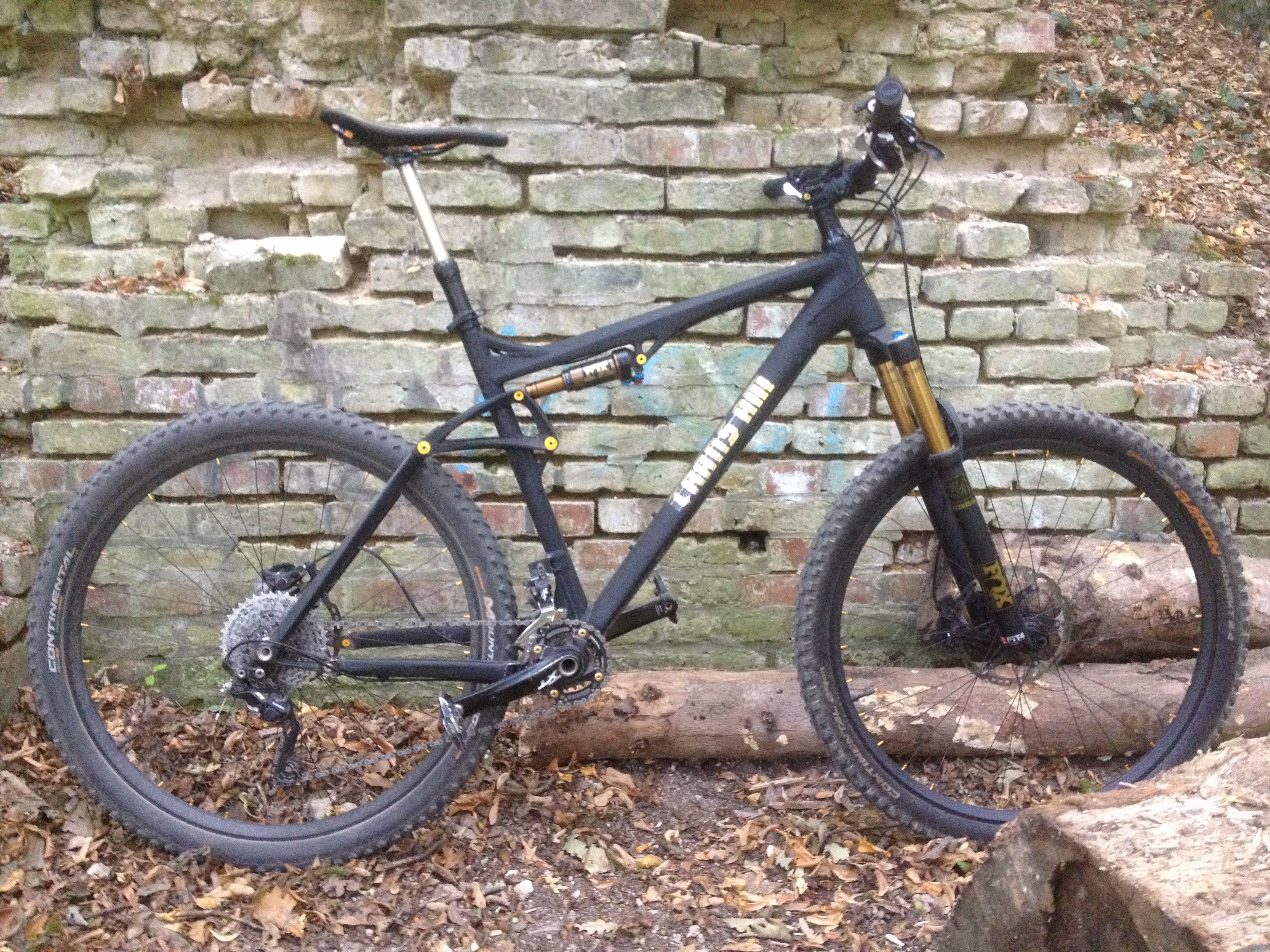

Habe mein Cube AMS 29 120 Race nun auch mal ein wenig gepimmt :-)
Vorne statt der Fox 32 Float CTD FIT 29 120mm Gabel jetzt eine Rock Shox Pike RCT3 140mm
Hinten statt dem Fox CTD 200x51 (120mm) Dämpfer jetzt einen Fox Float RP23 200x57 Boostvalve (135mm)
Konnte leider wegen dem Sauwetter noch keine ernsthafte Probefahrt machen ... :-/
Sehr gut... :daumen: Du darfst Dich freuen wie geil sich das fährt ...!
Denn ich habe zwischenzeitlich mein AMS auch nochmal gepimpt, auf eine 34er FOX Factory FIT4 mit ebenfalls 140mm ...:love:
