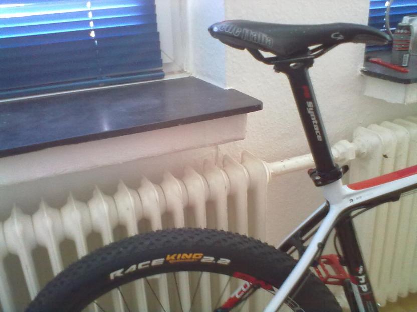

Hi, habe endlich meine neue Stütze:)danke unocz ist Spitze das Teil! Neuer Sattel....obwohl noch etwas hart aber den reite ich noch ein:D Hat einer schon Erfahrungen mit der Fizik Cyrano Carbon? Bekomme sie zum testen für 14 Tage und wenn sie besser als die P6 sein dürfte(was ich mal stark annehme) dann behalte ich sie auch;) muss dann nur 50 Euro für zahlen:)

Hi:D hatte heute ein sehr merkwürdiges Vibrieren meiner hinteren Rx bemerkt:eek: ging bis in die Schw....spitze:lol: was für ein Feeling! Da dieses hier unter anderen auch schon des öfteren vor gekommen ist habe ich mich dieser bescheidenen Bremscheiben entledigt;) Habe noch ein Paar Hayes rum liegen gehabt und dacht mir schmeiß die doch mal drauf....echt Wahnsinn was doch ein paar vernünftige Scheiben ausmachen bei dieser RX:eek: Dosierung einfach fantastisch, Bremspower endlich dann wenn ich sie will:daumen:Ach ja die Fizik Sattelstange ist *******...sie Knarzt auch wenn man sie mit Kupferpaste behandelt ist glaub ich so bei diesen Modellen mit der Rädelschraube für die Sattelneigung;) Die P6 von Syntace ist erhaben in allen Maßen!!!

Moin, ich bin scheinbar zu doof für diese Sattelstütze. Nachdem ich mich nach der letzten Fahrt wie ein Engel gefühlt habe, geschlechtslos, will ich die Sattelspitze etwas runter stellen. Diese tolle RändelSchraube scheint ja dafür zuständig zu sein, dass es an den Eiern kribbelt oder eben nicht.
Nur will die sich nicht drehen lassen. Ist die sechskantig Schraube obendrauf der Konter?
Und wenn ja warum dann die Möglichkeit der werkzeuglosen Verstellung?

Du mußt zuerst die Schrauben vom Sattelgestell lösen, da die Verstellschraube ansonsten zu schwergängig ist und das Rändelrad durchdreht. Am besten noch einen Spitzer Brunox auf das Gewinde.
Gruß
Ich tipp mal, du beziehst dich auf die Cube-Sattelstütze?
Denn dann ist "Werkzeuglos" relativ.. Nachdem du mit einem Werkzeug (Inbusschlüssel) die hintere Schraube gelöst hast, kannst du ohne Werkzeug mit der Rändelschraube vorne den Neigungswinkel des Sattels verstellen, um dann wieder mit dem Werkzeug die hintere Schraube fest zu ziehen ;) . Somit ist es Werkzeuglos, denn du brauchst Werkzeug zum lösen (na gut, der war flach...)
