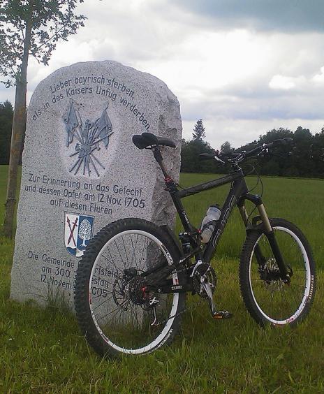

Gar kein Problem. Finde sogar die Geo is besser als mit ner 140er Gabel. Absenkbar muß sie halt sein. 2008er mit Magura Wotan:
hi,
das hört sich perfekt an. cube hat gemeint, dass nur bis 140 mm eine garantie geben. fährst du damit auch anspruchvolle trails, wo so richtig rumpelt? wie lange hast du dieses set up schon (hm und v.a. trail-tiefenmeter) wie weit ist die magura absenkbar?
danke. grüße.
ich gehe davon aus er trägt es hoch und lässt sich runter shutteln. :daumen:
ey sorry,aber den ironischen wink mit dem zaunpfahl scheinst du nicht wahrzunehmen?!
nee, weiß nicht was du meinst?
wollte eigentlich nur ein paar mehr eindrücke erfahren. das wärs eigentlich. du meintest ja, dass es nicht geht ?!:confused:
bin mit dem bike sehr zufrieden, aber hätte gerne vorne mehr federweg. hab jetzt nur 130 mm.
