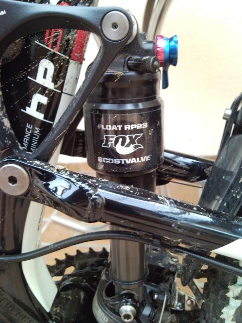

So bin eben von ner Trail Runde zurück. Federung war gut.
Werde hinten nochmal etwas mehr rein pumpen war mir teilweise etwas schwammig. Anbei mal ein Bild wie weit der Dämpfer gefedert hat.
Wie beurteilt ihr das?!?!
Ist das zu viel Federweg!?!?
Auch wenns was verspätet kommt:
/Im Trail Einsatz fahre ich meistens so, dass der Dämpfer zu 7/8 durchfedert.
Nur wenn ich weiß, dass ich mehr springe haue ihc einfach das pp rein.
