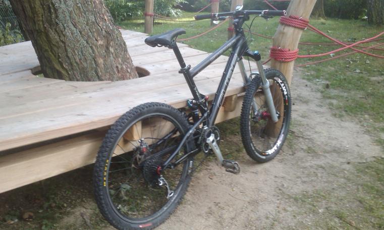

Bilder gibts davon eigentlich noch keine weil sich das Gute Stück noch im Aufbau befindet. Aber ich mach mal ne Ausnahme und zieg hier mal ne Handvoll Bilder. Sorry schonmal wegen der Qualität - hab nur ein Handy zur Verfügung. Wer sich das ganze nochmal genauer Anschauen möchte einfach PM - in groß sieht man deutlich mehr ;)
Zu ändern is an dem Bike noch so einiges... komplette Bremsanlage, Laufrad hinten, Sattelstütze, neuer Tacho und andere Reifen & Schläuche.
...kommt schon seeehr hoch die Front. Das noch in Kombination mit dem Vorbau :eek:
Gewagt... gewagt! Aber wie sagt man so schön: "Geschmack macht einsam". :D (nicht böse gemeint)
THX für die Pics!
Ja die Kombination find ich machts. Gefällt mir erstens optisch klasse (auch wenn die Gabel schwarz sein müsste ^^), und zweitens ist die Funktion ein Traum. Der Vorbau ist ein Syntace VRO - sprich ich kann das Ding kurzerhand umstellen wie ichs brauch. Hab aber mit dieser Postition die Perfekte Balance zwischen Tourentauglichkeit und Spass gefunden.
Hoch siehts aber wirklich aus... Is mir bissher noch nichtmal so aufgefallen. Im vergleich zu nem Serienmäßigen Stereo mit ner FOX 32 siehts schon heftig aus. Wenn man damit aber fährt fühl ich mich zumindest pudelwohl. Auch ein Kollege der ein Cube Acid fährt findet es vom Fahrgefühl stimmig, also so verkehrt scheints nicht zu sein.
