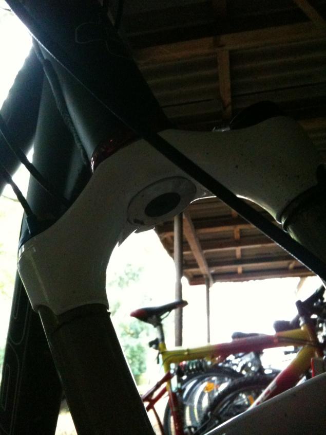

@ maxracingshox
Kannst du mal ein Bild einstellen wie die Gabel im eingebauten Zustand aussieht. Vorallem Steuerrohr zu Gabelbrücke würde mich interessieren.
Das mit dem Steuersatz ist natürlich ne coole lösung da bin ich auch nicht drauf gekommen.
mfg arno
mfg arno
sorry, wenn ich mich einmische, aber beim stereo gehts wohl zur zeit nur so, entweder zwei verschiedene steuersätze zu verbauen oder eine gabel ohne tapered steuerrohr.
die steuersätze fürs tapered steuerrohr sind ja auch für tapered steuerohre am rahmen gedacht. das heißt 1 1/8 oben und 1,5 unten. das stereo hat aber oben auch 1,5 - damit scheidet der tapered steuersatz aus, weil er nur unten verwendbar ist!
beim stereo braucht man unten einen 1,5er steuersatz und oben einen 1,5>1 1/8 reduziersteuersatz! das gibts meines wissens nirgends so zu kaufen ausser man kauft die teile einzeln! somit alles richtig gemacht!

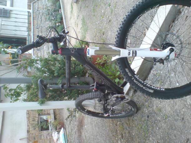

hier sieht man sie nur mal im eingebauten zustand, deteilfotos mach ich noch... (ich hoffe das mit dem hochladen hat überhaupt geklappt)

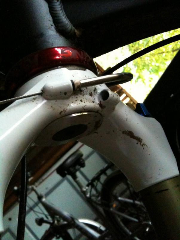

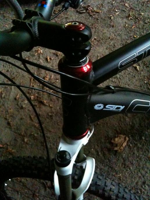

Hier noch ein Paar Bilder, die ich gerade gemacht habe:
Danke :)
Also, da muss ich dich enttäuschen!
Er hat alles soweit richtig gemacht, jedoch gibt es sehr wohl die Möglichkeit einen Taper-Schaft in ein 1.5er Steuerrohr mit nur einem kompletten Steuersatz zu verbauen!
Ich sag nur Acros!!!
Wie heißt der Acros Steuersatz denn?
Der silberne Metallring unter dem Steuerrohr ist nebenbei eine Eigenfertigung auf der Drehbank, da zwar bei dem Chris King ein sehr schöner Preloader mitgeliefert wird, aber nur mit einem Adapter für 1 1/8" und er somit duch das Steuerrohr von unten "fallen" würde. Quasi dasselbe Teil nur mit einem größeren Durchmesser.
@maxracingshox
Schau mal unter dir, "fury9" hat die Antwort schon geschrieben!
@fury9
Vollkommen korrekt! Habs mir aufer Eurobike auch erst live eingeschaut.
