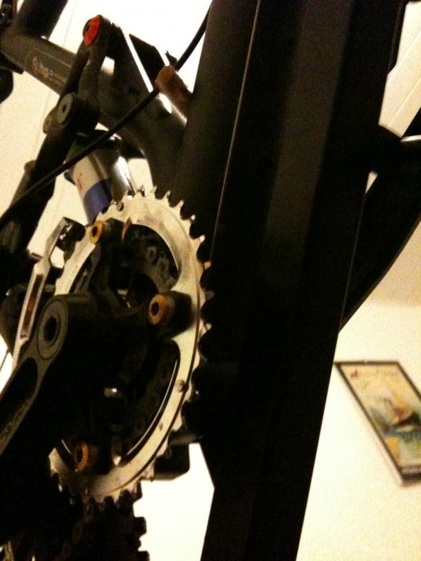

Hi Cubelers,
hab am woende meine Race Face Atlas auf 22-36 umgerüstet, weil ich zunehmend gemerkt habe, dass ich die 44 Zähne bis auf bei langen Straßentouren nicht brauche und muss sagen, ich bin echt begeistert. Man hat ein viel besseres übersetzungsverhältnis( man muss sich nur etwas umgewöhnen, sonst kackt man beim bergauf-hochschalten etwas ab ;).
Und so siehts aus:
