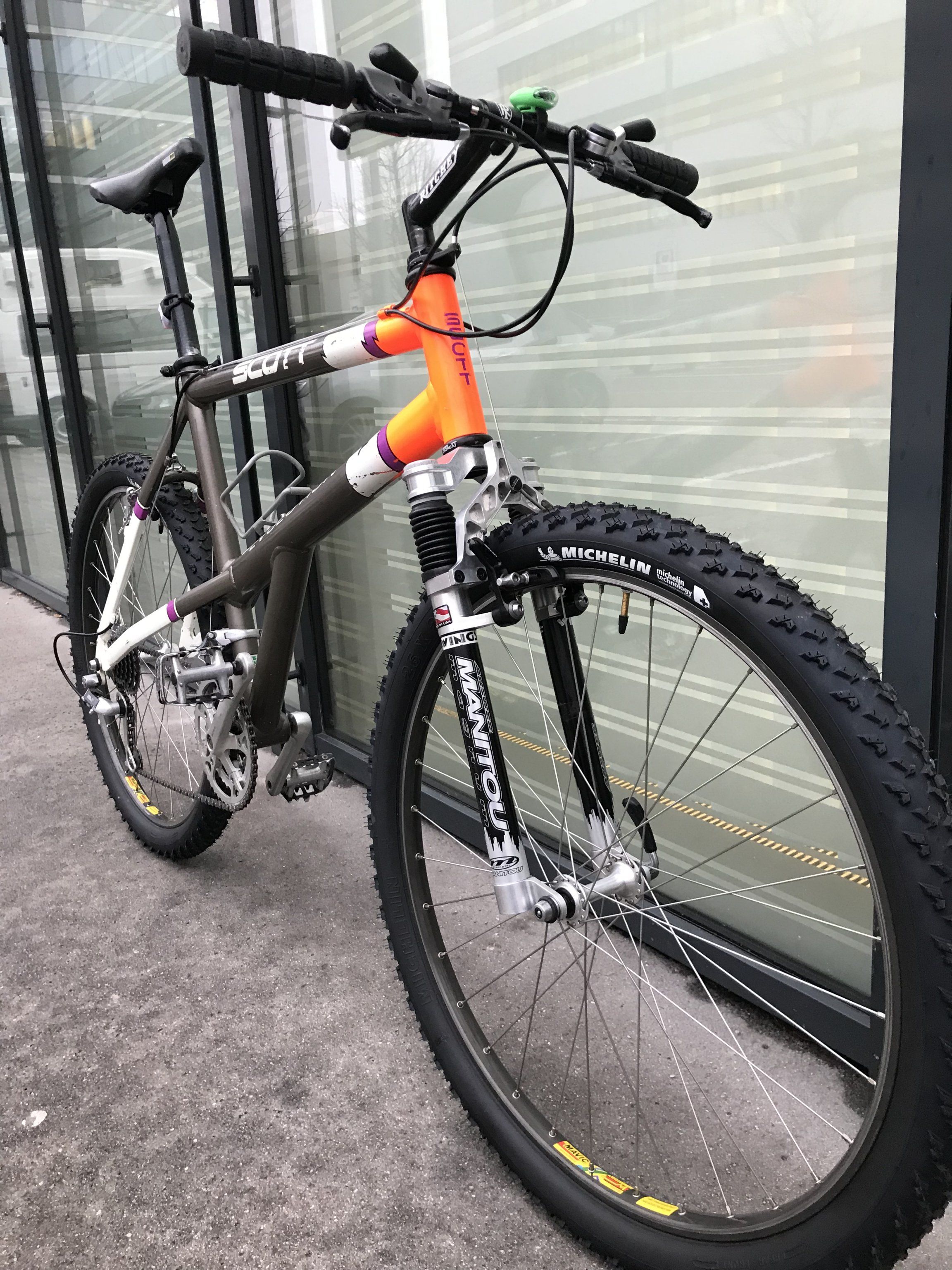

Sehr aufmerksam! Das geht tatsächlich schief.Achtung mit der Bremskonstruktion vorne!![]()
Was die Herren sagen wollen, Du benötigst dringend einen Cantigegenhalter an der Gabelbrücke, ansonsten hast Du je nachdem wie Deine Gabel eingefedert ist, etwas mehr Bowdenzug zug, als Du Dir beim Einstellen der Bremse vorgenommen hattest ;-)
Ansonst interessantes Rad, schön, ähm eigenwillig!

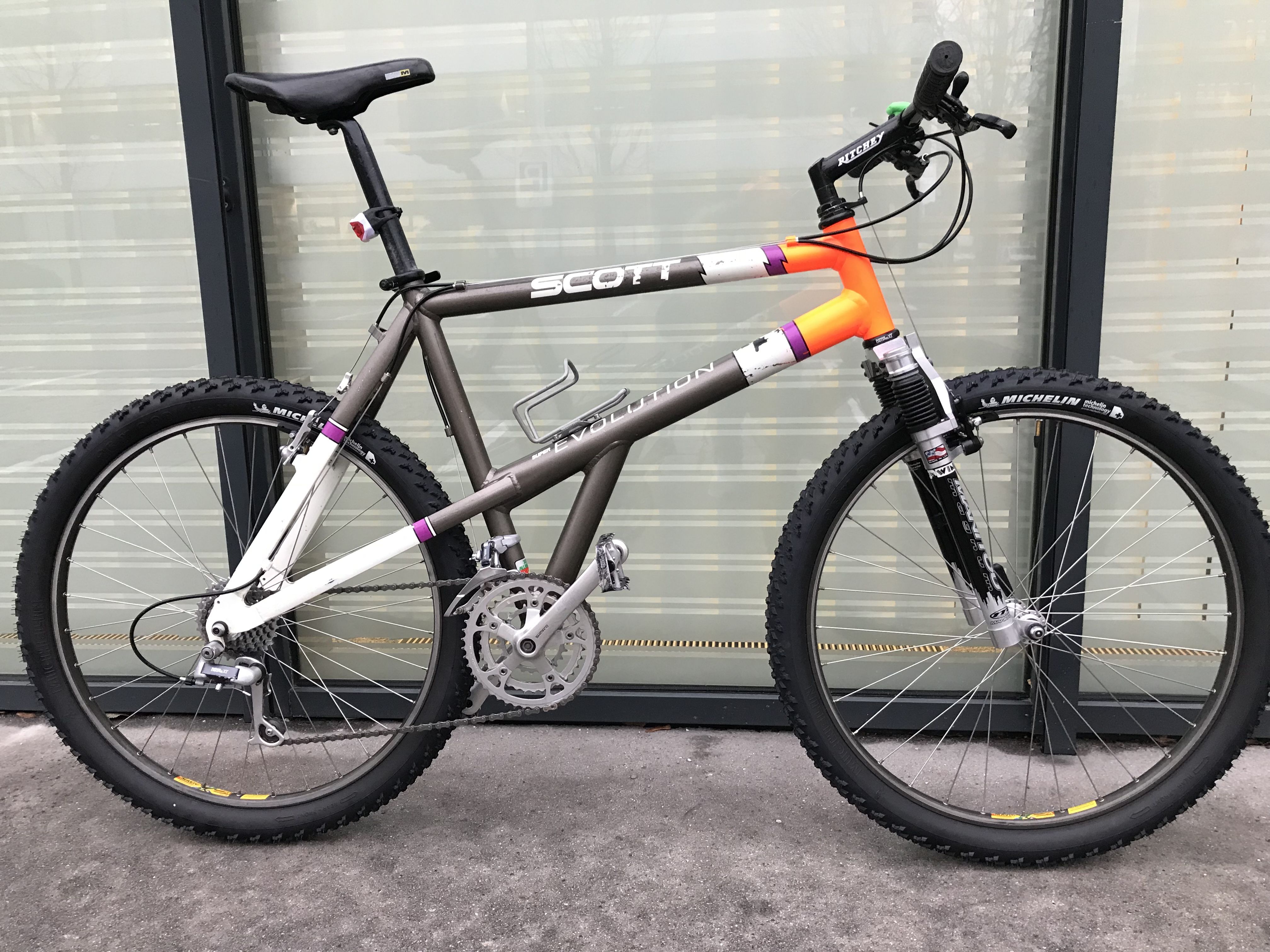

Das Lackdesign find ich seehr candy.
Evolution schaut nach heftig Bolzen/Spaß aus.
Die Evo-Geometrie ist wirklich spaßig, was mich überrascht hat für ECS ist das das Scott echt steif ist. Merkt man auch am Gewicht
))Passt schon. Im SAG richtig einstellen, dann hat man ohne Pilot gleich die Wegfahrsperre ...![]()
Schon probiert ob der Umwerfer in innerer Stellung nicht mit den seitlichen Reifenstollen kollidiert?
Der hintere Reifen ist im übrigen entgegen der Laufrichtungsempfehlung montiert.
Wie ich schrieb, rollen tuts schon - beim Bremsen bin ich noch nichtSehr aufmerksam! Das geht tatsächlich schief.
Cheers, DaniT
Im Ernst: ist noch Mock-up zum Einrollen, brauche eine andere Bremsbrücke für die Magnum, für die XT Cantis hat sie keinen Platz, ob sie mit den Scott Bremsen funktioniert muss ich erst checken, wenn die Scott Bremsen den mal zum Funktionieren anfangen...Das ist ja mal BUCHSTÄBLICH ein FATAL ERROR
Sieht auf den Fotos enger aus als es in Wirklichkeit istSchleifen die Schlappen hinten nicht am Rahmen? Sieht sehr knapp aus...![]()
