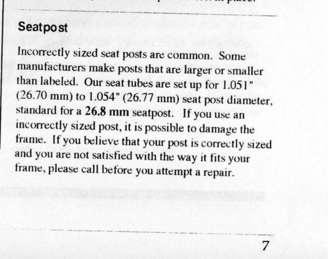

... sieht gut aus, allerdings verstehe ich nicht das du das sattelrohr ausreiben musstest. alle sc bontrager benötigen eine 26.8er stütze. die sattelrohre sind äusserst exakt gefräst worden. es geht definitiv keine stütze die dicker ist (27/27.2). die wandstärken bei race und race lite sind zu dünn.
wenn 'ne "richtige" stütze nicht passt (zu dick..) kann das zwei ursachen haben; 1.) stütze hat übermass also mehr 26,77 (norm durchmesser für 26,8) -> andere stütze suchen. 2.) es war eine zu dünne stütze montiert; das sattelrohr ist oben leicht "zusammen gedrückt", erkennbar am nach oben schmaler zulaufenden schlitz -> mit einem besenstiel oder zylindrischen kegel aus hartholz oder nylon (25 > 28mm ansteigend auf 15cm) das sattelrohr mit gefühl aufweiten bis die schnittkanten des schlitzes wieder parallel sind.
mehr wie ein paar hundertstel "aufreiben" verträgt m. e. der rahmen nicht. mit 'ner handreibahle dürfte das nicht gehen, höchstens mit schleifpapier um den o.a. bestenstiel gewickelt. siehe auch kb zu diesem thema...
der mindesteinschub der sattelstütze muss bei einem L rahmen zwischen 8 und 8,5cm ab oberkante klemmschelle betragen.

wegen dem ausreiben des Sitzrohrs:
es ging hier nur um den Dreck der beim pulvern da rein gekommen ist.
Ich habe eine Control-Tech Stütze in 26,8 (die im Bild auch drinsteckt), denen trau ich jetzt einfach mal zu die gegebenen 26,77 mm als Sattelstütze verbaut zu haben.
Das ganze hab ich mit relativ feinem Schmirgelpapier mit Finger und Holzstöckchen ausgerieben. Es flutscht jetzt zwar nicht, soll es aber auch nicht. Es geht halt leicht stramm, aber so soft, dass keine Kratzer an der Stütze entstehen.
