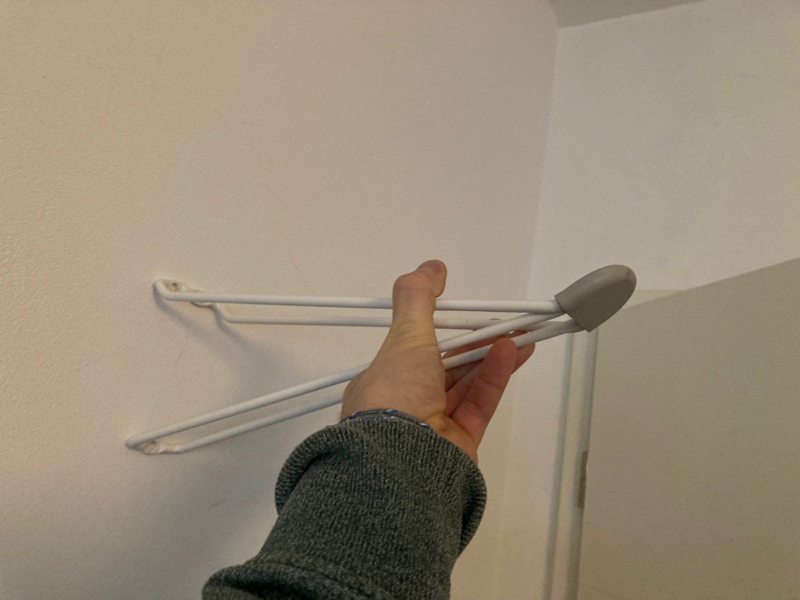

Ich hab die inzwischen mit Doppelhaken in einen alten Kleiderständer gehängt. Funktioniert auch mit Rahmen und anderem sperrigem Scheiß

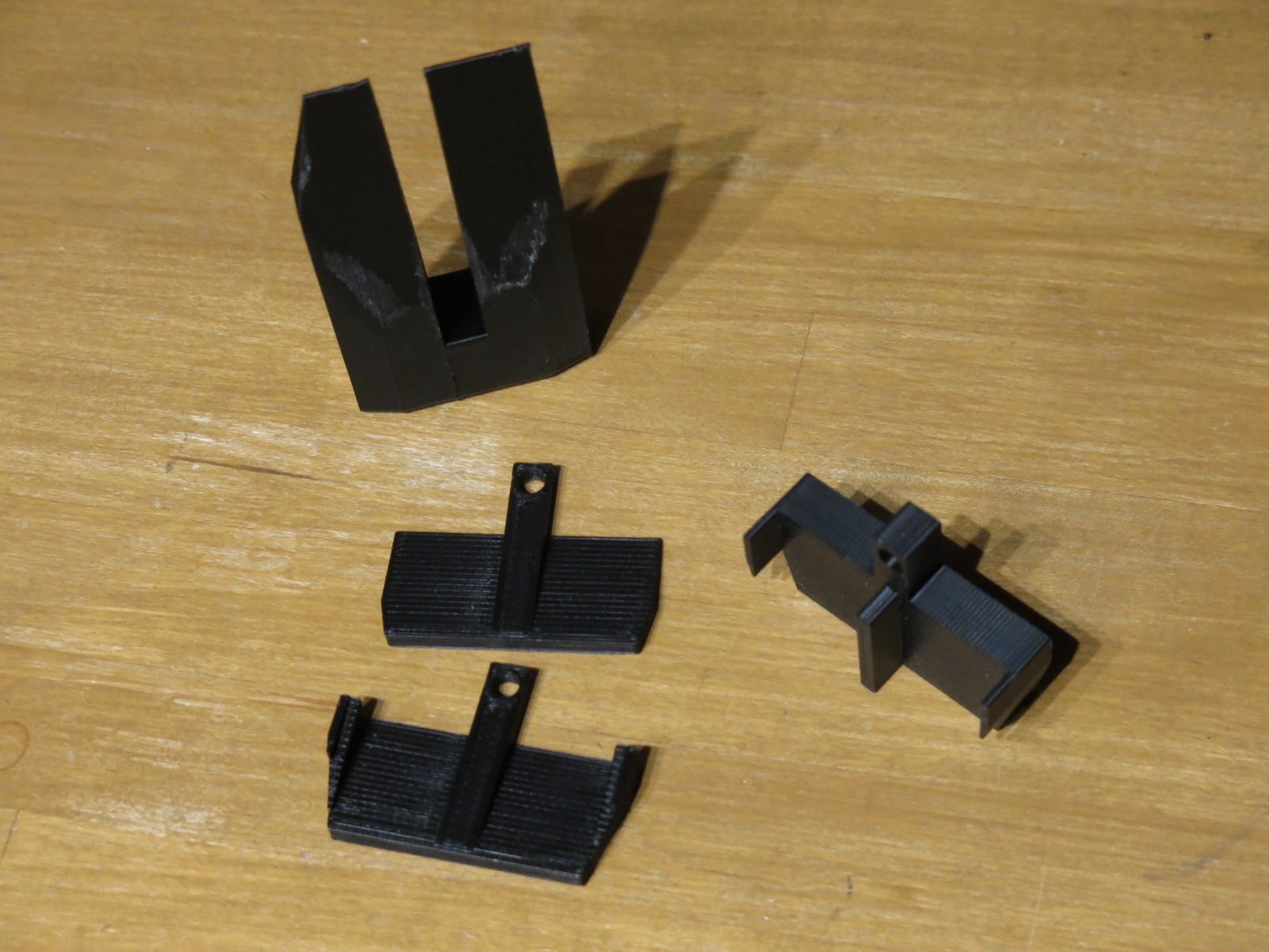

hatte mir übrigens diese Teile mal (FDM) drucken lassen in ABS. Damit kann man 2 Kolben zur Reinigung sehr weit ausfahren und wieder reindrücken, super :daumen:
Habe mir dann erlaubt, aus dem "piston block" (rechts) noch etwas neues zu konstruieren. Nämlich eine Lehre, um die Kolben möglichst gleichmäßig ein Stück auszufahren, bevor man die Beläge montiert und den Sattel an der Scheibe ausrichtet.
Davon werden zwei Rücken an Rücken geklebt.
Das Problem bei SRAM Bremsen ist, daß die Kolben, die zuletzt gereinigt und "mobilisiert" wurden, auch typischerweise wieder zuerst ausfahren, wenn man die Pumpe betätigt. Wenn man einfach die Kolben ganz reindrückt, bevor man den Leerweg "zurückpumpt", wird der Sattel sehr wahrscheinlich nicht mittig über der Scheibe stehen und die Beläge fahren sich häufig unterschiedlich stark ab. Falls man den Sattel vorher nicht gelöst hat, kann es ebenso passieren, daß die Scheibe nun zu einer Seite gedrückt wird. Auch blöd.
Ich habe jetzt lange Zeit mit dem bleed block aus einem Kit von BLEEDKIT.COM gearbeitet, da dieser fast 2mm dünner ist als der von SRAM.
Aber es war dennoch immer etwas Gefrickel (Maul- bzw. Inbusschlüssel, Reifenheber etc.), die Kolben und Sattel halbwegs sauber einzustellen.
Daher nun dieses kleine Experiment.
Reinstecken (schrauben braucht man nicht) und die Kolben dagegen pumpen.
Mithilfe dieser Lehre
https://www.bike24.de/p1128717.html
, deren Materialstärke bei den Plastikteilen berücksichtigt wurde, richte ich dann den Sattel an der Scheibe aus. Fertig.

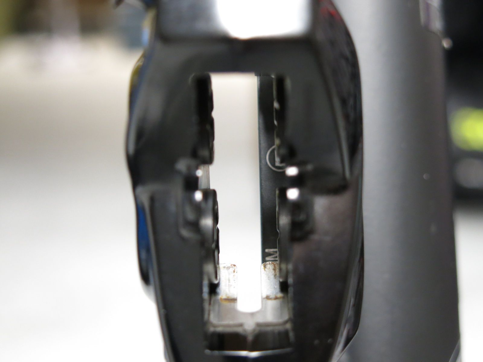

Mit Hayes Lehre drin:
Ausgerichtet und Pumpe bereits mehrfach betätigt:
Das Ausrichten bzw. gleichmäßige Anziehen des Sattels ist ab jetzt der schwierigste Teil !

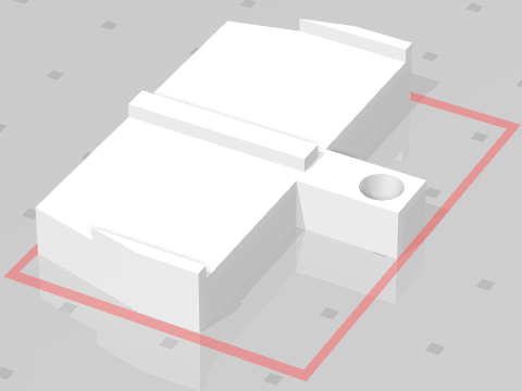

Ich habe vier verschiedene Stärken gezeichnet und drucken lassen. Damit sollte die Übung bei neuen 1,8er und 2er Scheiben, bzw. auch mit gebrauchten Scheiben funktionieren.
Die Teile weisen einen Stärkenunterschied von 0,1mm pro Hälfte auf, also ca. 0,2mm wenn zusammen geklebt.
