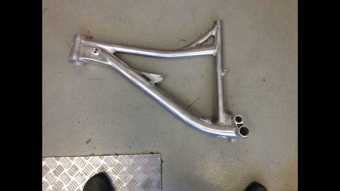

Wolltest du nicht die FatFanes? Oder etwa einen anderen Amerikaner (Turner, Lenz)?
Ja der *Mythos* FatFanes :)
ist immer noch aktuell, nur weil sich das so hinausgezögert hat hab ich zeitweise schon daran gezweifelt das es was wird und deshalb schon nach Alternativen Umgeschaut o.O
Diese Wartezeit wünsch ich keinem ^^
Das hat sich natürlich wieder gelegt nach dem ich das erste Bild vom Rahmen gesehen hab :)
:anbet:
Wer hat das fotografiert? Ich erkenne die Zehen nicht!!! :ka:
:lol:
Ja, das glaub ich dir! Das heisst, da kommt bald ein Aufbau(thread)? :love:
:lol:
Ja, das glaub ich dir! Das heisst, da kommt bald ein Aufbau(thread)? :love:[/QUOTE]
Muss Dich leider Enttäuschen :(
Da ich bei Bestelung keine Ahnung von Fatbikes hatte, hab ich das komplettbike genommen :)
Hab mir die Wartezeit 2 andere Fatbikes zugelegt und komme mit den ganzen Standards mittlerweile klar aber an der Ausstattung würd ich immer noch nix ändern
Das einzige wo ich mir bis vorm kurzen noch unschlüssig war Farbe und Dämpfer O,0
Aber das hat sich auch schon erledigt :)
Lg
PS: tippe auf Jürgen Socken ^^

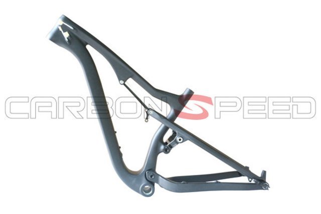

Carbon ist erst mal nicht weniger stabil als Aluminium. Das Gegenteil ist der Fall, wenn die Verarbeitung fehlerfrei ist.
@LB Jörg: Danke für deine klaren Worte. Ja, der Test ist halt so ein Ding - aber mich hat es vom Bucksaw nicht abgehalten... :i2: (und der FATbike.de Test vom Hurax ist auch nicht sehr aussagekräftig, da finde ich zumindest mehr Fakten hier)
Ich finde die Versenkbarkeit des Sattels kein Problem: 480mm Sattelrohr und 150mm Reverb Stealth komplett drinnen geht sich aus, und für mich fühlt sich das Bucksaw niedrig an. Aber was du sagst, stimmt: Es ist (trotz schon überzeugender Steifigkeit auch bei Jumps und Anliegern) ein Racefully (leichter Alu-Rahmen) mit dem Potenzial eines Enduros allein durch Geo und Fattires. Das Fahrwerk ist straff und antriebsstark, aber hinten sehr progressiv. Der kleine Dämpfer ist sicher ein Manko, das das Chinakohle-Ding (200/51mm Dämpferstandard) nicht hat - außerdem BSA Gewinde statt Pressfit. AAABER: Die Geo steht nirgends, und die hat Salsa super getroffen. Lang, langer Reach, vorne flach und lang, hinten gerade lang genug.
