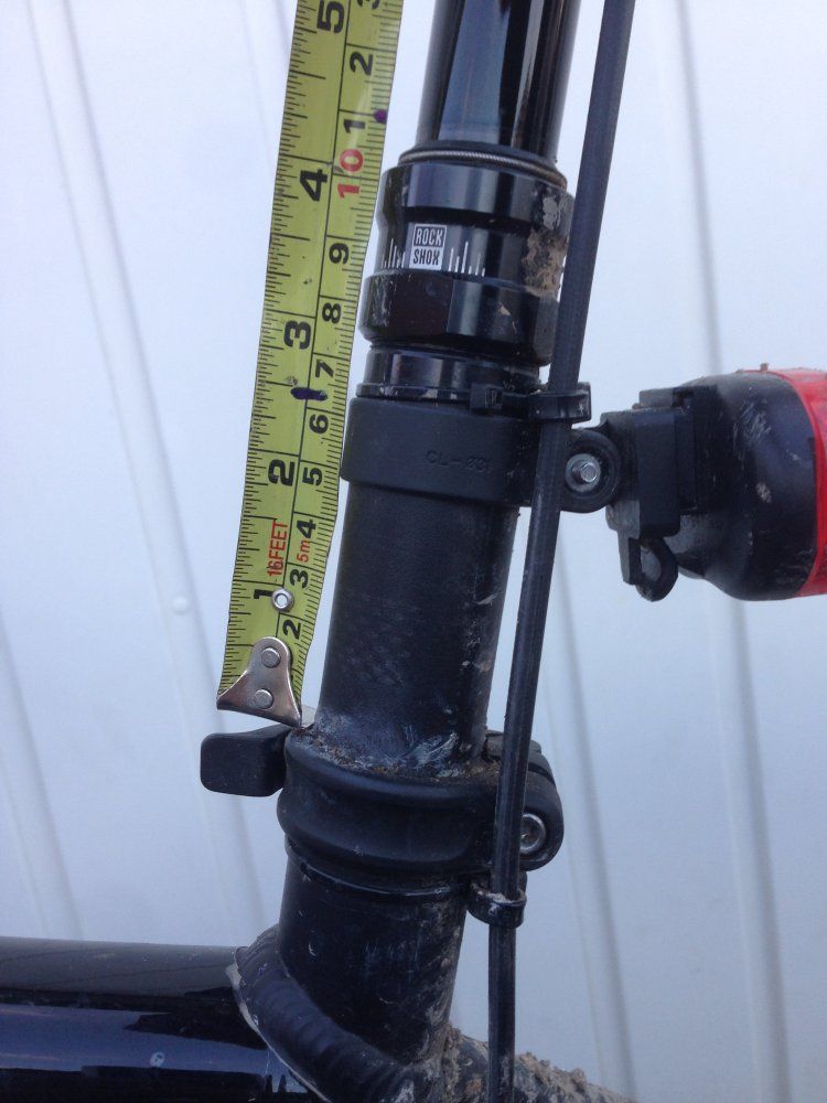

Hier noch was wegen der Rahmengröße.
Mein Scott ist ja ein Xl mit 53cm und hier auf den Bildern zu sehen habe ich die Sattelstütze bei meiner Reverb doch noch ein ganzes Stück ausgezogen. Jetzt ist die Frage: welche Rückschlüsse würdet ihr daraus ziehen?
Ich hab geplant Samstag nach Rosenheim zu fahren.
Hat jemand von euch noch Interesse an Bestimmten Details (Bilder usw.) was ich machen soll?

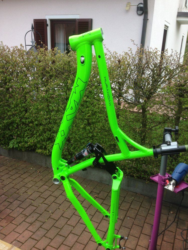

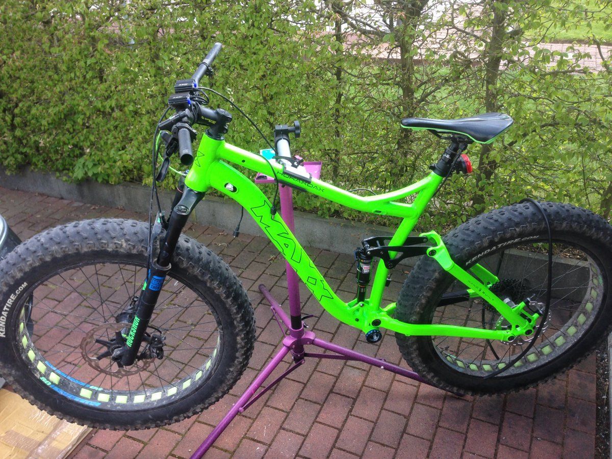

Hallo Leute,
Ich hab heute die Tour zu Maxx ( 550km hin und zurück) gewagt.
Kurze Probefahrt mit dem Huraxdax gemacht und sofort verliebt und den Rahmen Kit bestellt. Ich hoffe das ich viele Teile vom Big Ed übernehmen kann. Paar Sachen wie tretlager usw passen ja nicht. Wird sich dann alles zeigen beim Aufbau ;-) nun heist es warten. P.s. Der XL Rahmen ist perfekt für meine Größe :-) Gruß Dany

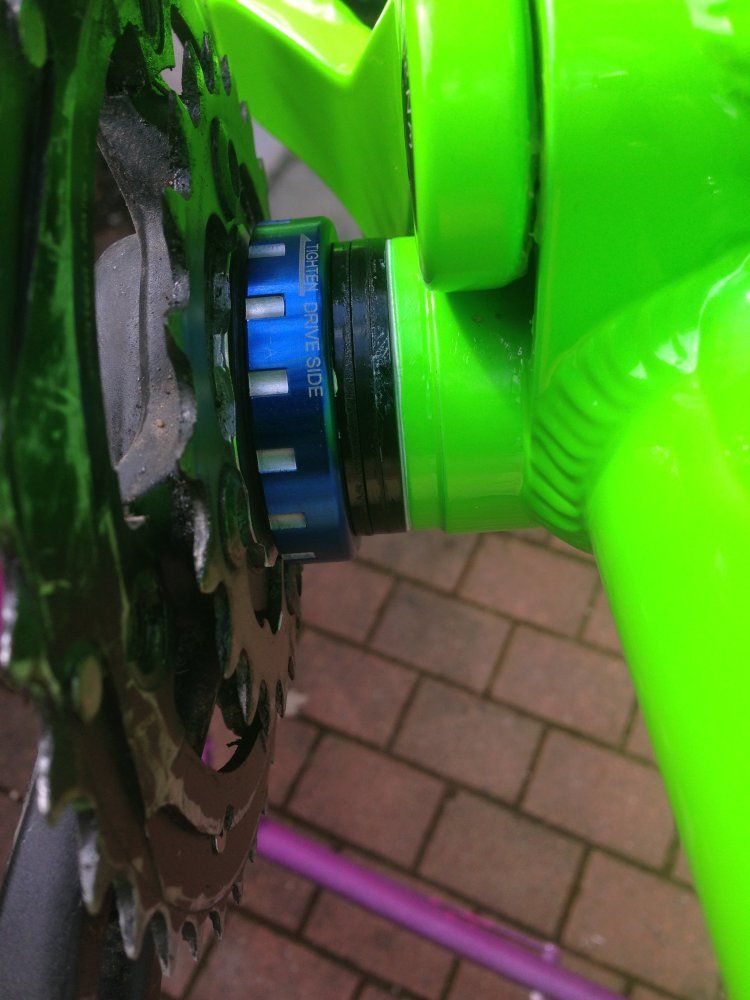

So nun geht es auch bei mir endlich los. Teile und Rahmen sind angekommen. Leider scheinen die Kurbeln nicht zu passen. Hab zum Test mal 3 spacer Unters Lager gemacht erst dann geht die Kurbel ganz knapp am hinterbau vorbei ;-( .....
Edit: mir ist bewusst das sie sich da nicht hingehören, macht aber das Handlung bisschen leichte.

Dann müsste er aber noch ein Stück aus der Kettenstrebe schneiden um Platz für den
Kurbelarm zu schaffen. Aber das Heissluftgebläse liegt ja schon bereit ....
Das ist nur eine Probe gewesen um zu sehen wie viel Platz ich benötige um nicht mehr zu schleifen auf der anderen Seite schaut es aber genauso aus da brauche ich auch drei 3 spacer. Um nicht zu schleifen. Zudem wird mir das Gewinde in der Kurbel auch nicht reichen bei so vielen Spacern!
