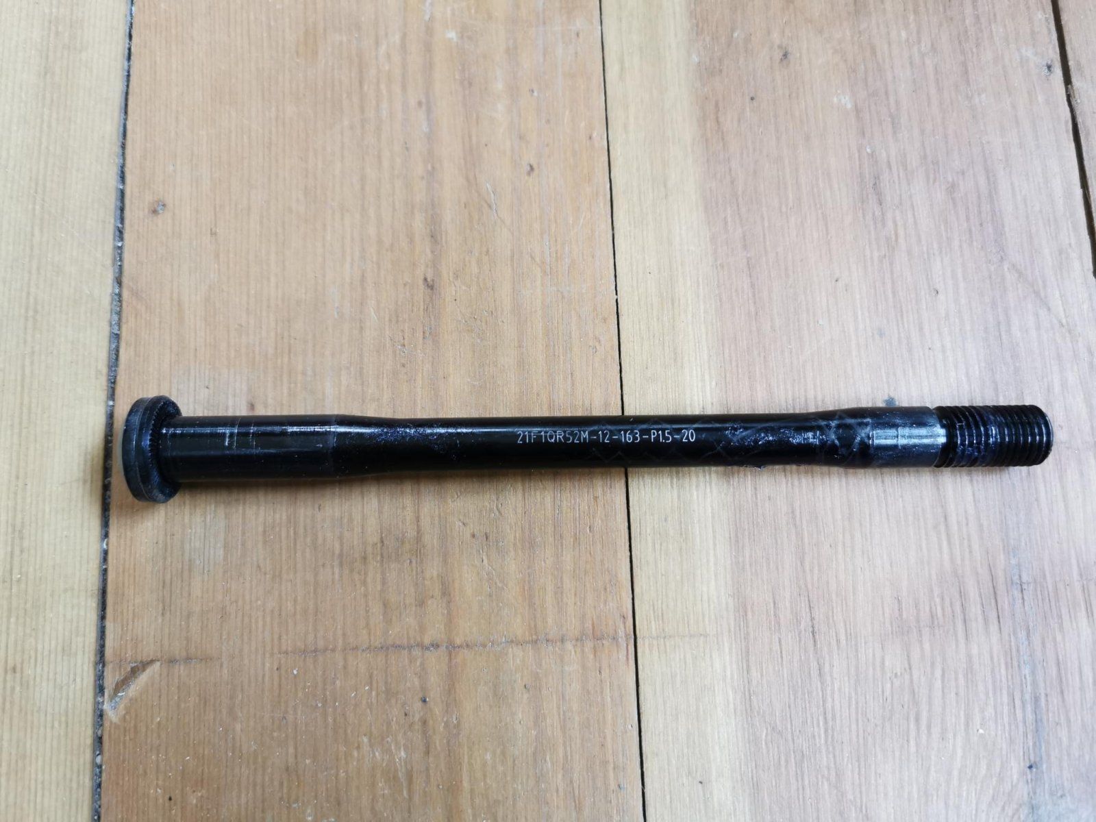

Ich hoffe, ihr packt jetzt nicht gleich die Mistgabeln aus... aber ich riskiere es mal:
Das Fuji Jari 1.1 meiner Freundin dient als Pendelrad und hat Nabendynamo, Beleuchtung, Schutzbleche und Gepäckträger bekommen.
Jetzt fehlt noch ein Ständer, den ich mithilfe einer Thule-Steckachse für Anhänger an der Hinterachse montieren wollte. Aber irgendwie werde ich aus der montierten Steckachse (siehe Foto) nicht schlau. Aufgedruckt ist M12, 163 (mm?), P1.5. Laut Thule-Webseite passt die Gewindesteigung zu Shimano, allerdings ist der Kopf konisch - was wieder nicht zu Shimano passt.
Kennt sich da vielleicht jemand besser aus als ich?
Oder vielleicht mache ich es mir allgemein zu schwer...? Die Steckachse wollte ich nutzen, weil Ständer, die mit dem Ausfallende ein Dreieck bilden, furchtbar hässlich sind.

Moin, probier es mal bei Robert Axle Project.
Darüber findest Du zumindest raus, welche Gewindesteigung Du hast.
1,5mm müssten das sein.
Ggf. kannst Du auch direkt eine Achse von denen kaufen.
Was ist denn das für ein Ständer, der dir da vorschwebt, der sich an der Steckachse montieren lässt?

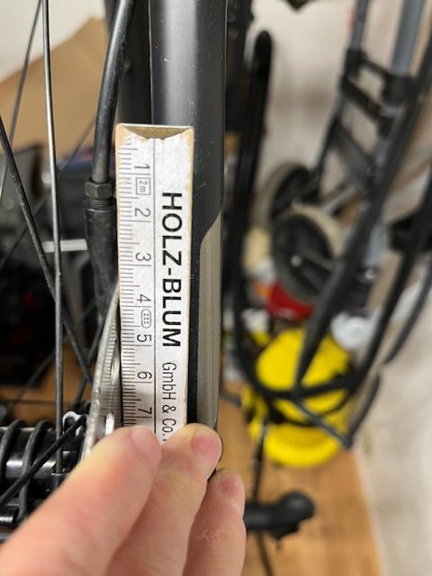

Okay, ein Jari werdet ihr alle haben, ich habe trotzdem mal ein Foto gemacht. Im Stillen hatte ich die Hoffnung, dass ich den ursprünglichen Adapter weiter nutzen kann, da da ja 160/180mm draufsteht. Geht aber nicht.
Auf der Shimano-Seite werde ich auch nicht schlau, es gibt einfach zu viele verschiedene Adapter.
So lassen wie es ist möchte ich auch ungern, ein Freund hat ein Rose Backroad und dort auch eine 180er Scheibe drauf (allerdings von SRAM). Der Typ ist größer als ich und hatte auf unseren gemeinsamen Touren nie eine Verfärbung der Bremsscheibe.

Nunja, meines Wissens hat das Jari eine Flatmount-Aufnahme, und der GRX-Bremssattel ist ebenfalls Flatmount.
Der von Dir verlinkte Adapter ist Postmount auf Postmount. Das ist ein anderer Standard, also vermutlich einfach der falsche Adapter.
Der hier müsste passen laut Beschreibung:
https://www.bike24.de/p1403470.htmlWas hast Du denn sonst noch so an Adaptern gekauft bisher? Dieser war nicht dabei, oder?

Hersteller ist egal. Was zählt ist einzig und allein der Standard. Und natürlich der Durchmesser der Scheibe im Ausgangszustand, und die gewünschte Scheibengröße.

So, ich habe die Bremse mal begutachtet. Dass man den Adapter drehen kann, ist erstmal richtig. Nur geht es dann leider in die falsche Richtung, nämlich 140mm.
So steht es jedenfalls drauf.
Mir bleibt also nichts anders übrig, als einen neuen Adapter zu kaufen. Das gehe ich dann aber im neuen Jahr an, jetzt zwischen den Jahren mag ich nicht...
