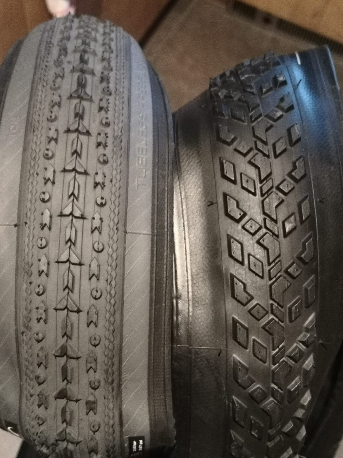

Heute mittag also stattdessen vorne Vittoria Terreno Mix in 33-622 und hinten Pirelli Cinturato Mixed 35-622 tubeless aufgezogen. Beide dabei unauffällig, gingen schwer auf die Felge, aber dann easy, ploppten sofort rein und waren auf Anhieb dicht und liefen mit Luftdruck dann sehr rund. Von Profil/Stollen sind sie ähnlich, mir ist der Pirelli sympathischer und wirkt etwas langlebiger, die Stollen des Terreno sind jeweils nur etwa halb so groß und sind vermute ich gerade auf Asphalt schnell/schneller weg. Beide für mich ungewohnt schmal, der 33er besonders…
WhatsApp Image 2021-01-07 at 20.40.24(2).jpegWhatsApp Image 2021-01-07 at 20.40.24(1).jpeg

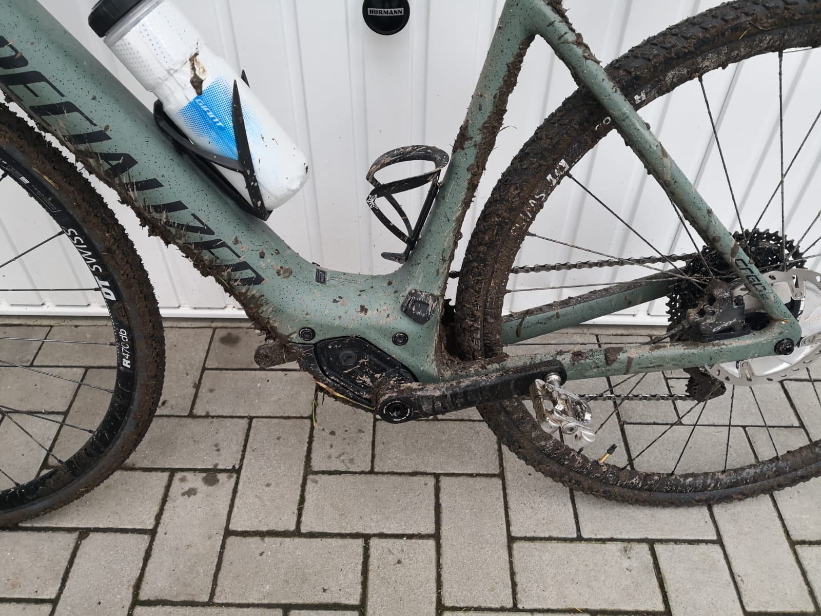

Die ersten km meiner üblichen Runde sind recht langweilig, viele asphaltierte und erdgebundene aber nur leicht matschige Feldwege. Dabei beide Reifen erstaunlich unauffällig und ich positiv überrascht, wie gut und schnell sie sich auf Asphalt fahren und sonst auf leicht matschigen Feldwegen besser, aber da ging es auch mit dem SK noch halbwegs. Ungewohnt zunächst nur das Abkippen des (Vorder-)Rades beim Lenken, vermutlich weil deutlich schmalere Reifen, nach einer halben Stunde habe ich es nicht mehr bemerkt.
Dann ging es in den Wald, wo eben die letzten Wochen oft nichts mehr ging… Es war als ob jemand im November mein Rad bzw. die Laufräder vertauscht und ich sie heute wieder zurückbekommen hätte. Ich bin bergauf gefühlt mind. doppelt so schnell oder doppelt so steile Anstiege fast wie bei Trockenheit hochgekommen bzw. konnte doppelt so viel Kraft mit dem HR übertragen. Bergab konnte ich das HR zwar immer noch zum Blockieren bringen, aber absolut kontrolliert und bis dahin noch einige Verzögerung erreichen. Vorne war es bergab fast unmöglich, das VR zum Wegrutschen zu bekommen, mit letzter Handkraft hab ich es ein paar mal kurz vorm Stehen etwas zum Stottern bekommen.
Auch seitliches Wegrutschen/Versetzen das Rades auf leicht schrägen Wegen/Furchen gab es praktisch nicht mehr.
Es ist immer noch keine Zahnradbahn, aber es ist absolut berechenbar, genauso hatte ich das erhofft, von den im Sommerhalbjahr sagen wir 4/4 Haftung mit dem SK bei Trockenheit und ¾ bei Nässe aber derzeit an vielen Stellen nur noch ¼, sind es jetzt mit diesen beiden schmalen semi-Schlammblütern wieder 2-3 Viertel. Mehr brauch ich nicht bzw. will ich gar nicht, sonst wird es auf Asphalt und harten Böden zu schlecht.
Ich hatte heute einen rund 15% höheren Schnitt auf meiner Hausrunde als die letzten Wochen, bei eher weniger Anstrengung, weil ich die letzte Male bergab und bergauf so schleichen oder sogar schieben musste.
Auch die Dreckschleuderei ist kaum schlimmer als mit dem SK, es wird zwar bei schneller Fahrt durch Matsch öfter mal sichtbar mehr durch die Gegend geschleudert, aber nur rel. tief/maximal bis an die Knie, Oberkörper/Gesicht/Rücken werden nicht dreckiger als mit SK, Bleche bleiben ab!
Zu Asphalt und harten felsigen/steinigen Böden noch. Auf letzteren war der Komfort anfangs doch erheblich schlechter, bisher hatte ich nie so recht verstanden, was gemeint ist, wenn hier jemand schreibt, dieser oder jener Reifen sein komfortabel und unkomfortabel, jetzt schon. Ich bin allerdings als zwei Zentner Dickie und mangels Erfahrung mit diesen Reifenbreiten wohl mit etwas zu viel Druck losgefahren, hinten 3,5 und vorne 3 bar. Das war super (schnell&leise) auf Asphalt, auf auf raueren harten Böden nicht schön, trotz Futureshock Dämpfung vorne. Später dann auf 2,5 und 3 bar gesenkt, das war massiv besser, hinten allerdings für mein Gewicht etwas knapp, mit 3,2 dann ok und immer noch komfortabel. Die “Komfortzone” ist vermutlich geringer als bei breiteren Reifen, etwas zu wenig Druck und es wird schwammig oder schlägt schnell durch, etwas zu viel und es wird unkomfortabel. Auf Asphalt ist es mit dem Druck dann minimal zäher und etwas lauter, knirscht ein wenig, aber noch ok.
Für mich ist es so perfekt, ich hab wieder ein berechenbares Bike und mit ohnehin schon vorhandenem zweiten LRS wechsel ich dann eben immer Frühjahr/Herbst. Bei Bikes völlig ohne Federung und als ganzjähriger Allrounder wären vielleicht 35 oder 37mm besser und noch genug “Trennscheibe”.

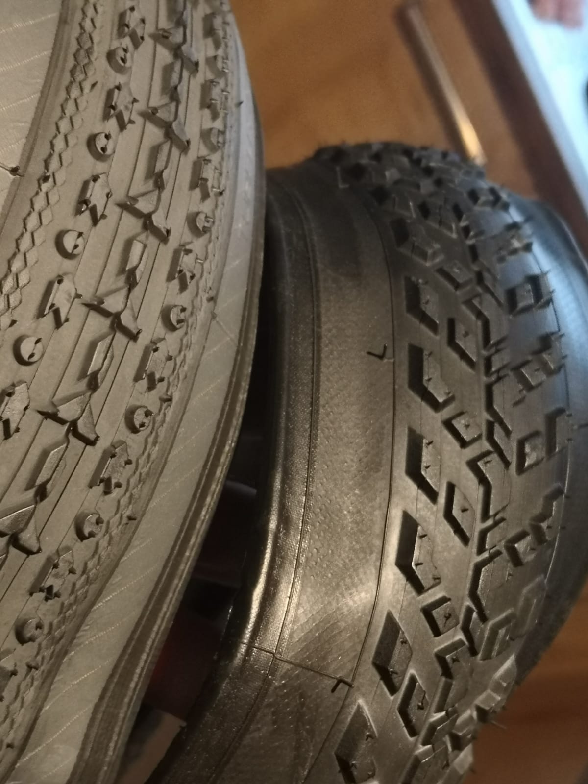

Da meine Michelin Power Gravel 40-622 nun schon ein paar Monate alt sind (und sich aufgepumpte Reifen mit der Zeit etwas dehnen), hier aktuelle Breitenangaben (in mm) auf 19C:.
schmalste Stelle/breiteste Stelle übern Stollen
3,5 Bar: 39,8/40,8
5 Bar (Max): 40,4/41,1
Gleiches für den Gravelking SK+ 43-622:
3,5 Bar: 41,5/42,7
4 Bar (Max): knapp +0,1 mm

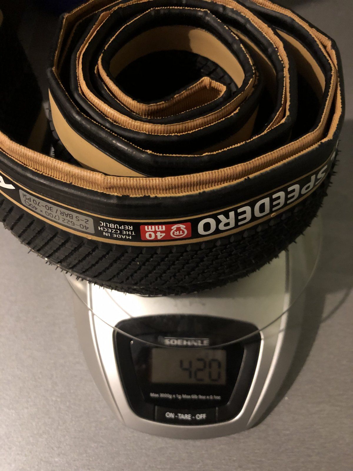

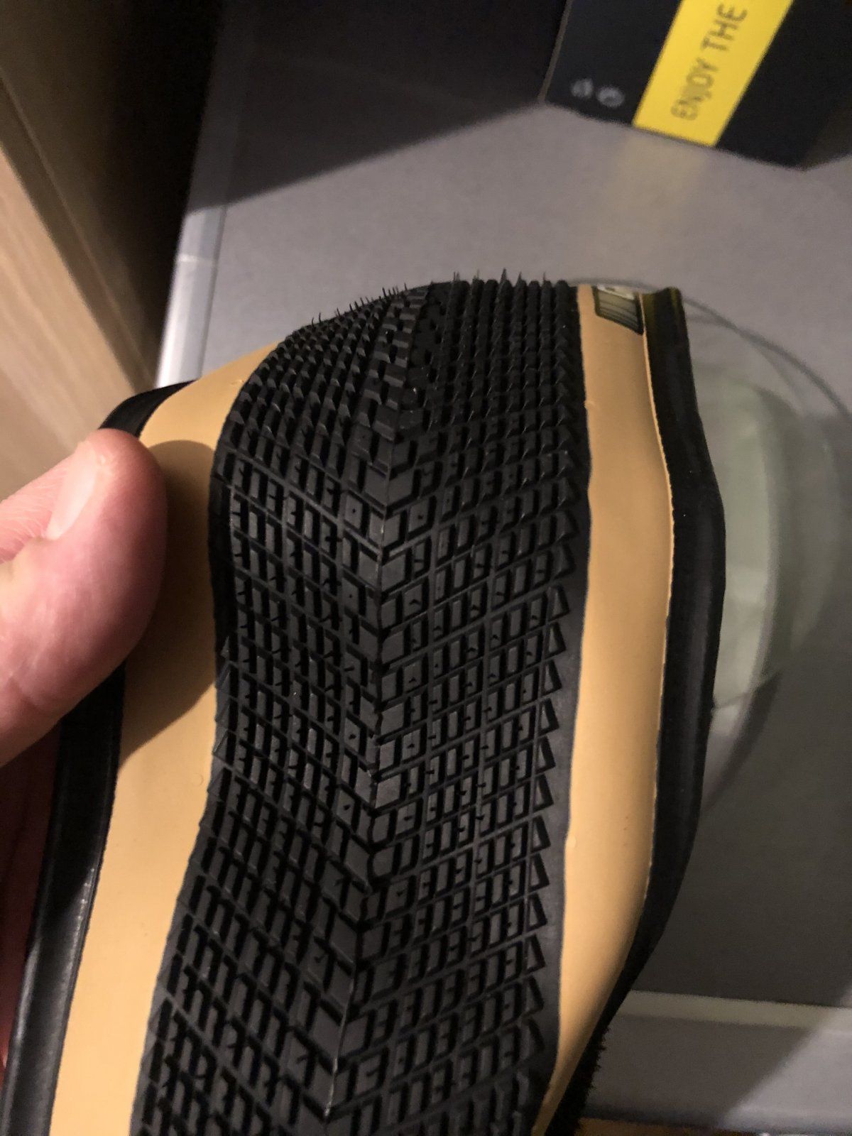

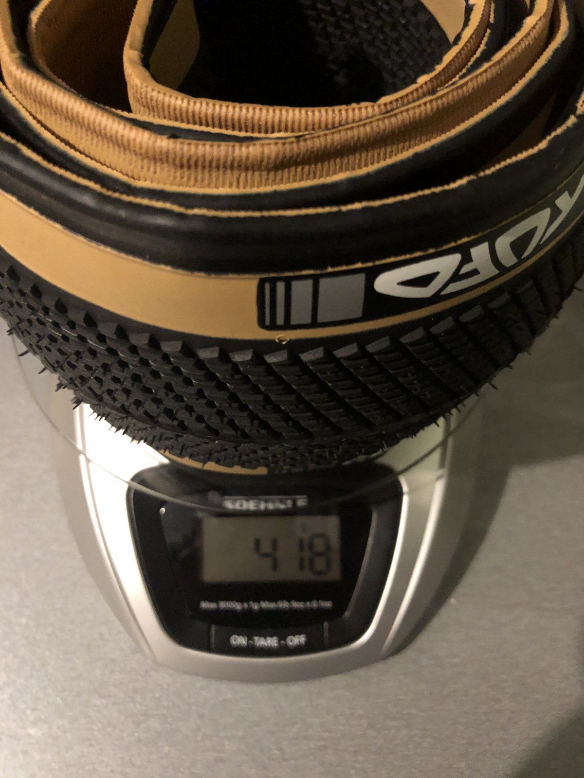

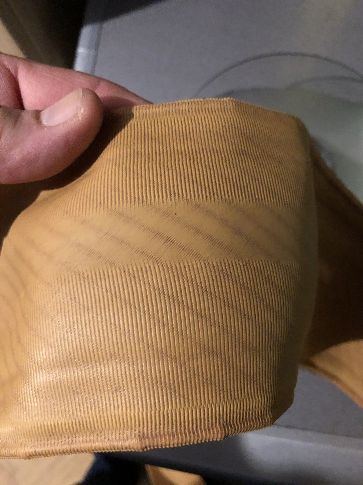

Tufo sind angekommen. Gewicht bei 420 respektive 418. Seite ist gummiert, wird dem Schutz wohl zuträglich sein, Karkasse scheint nicht durch. Wenn ich mir die Innenseite ansehe und das mit den hier rumliegenden Reifen vergleiche (Specialized in Controll und S-Works, WP Cotton, Conti) würde ich mich behaupten zu wagen das Tufo hier auch die Lagen aufsummiert ähnlich wie Conti. Wegen der Breite bin ich gespannt, die Tufo Empfehlung liegt von der Innenbreite über der Empfehlung von DT Swiss - deutlich nämlich.
