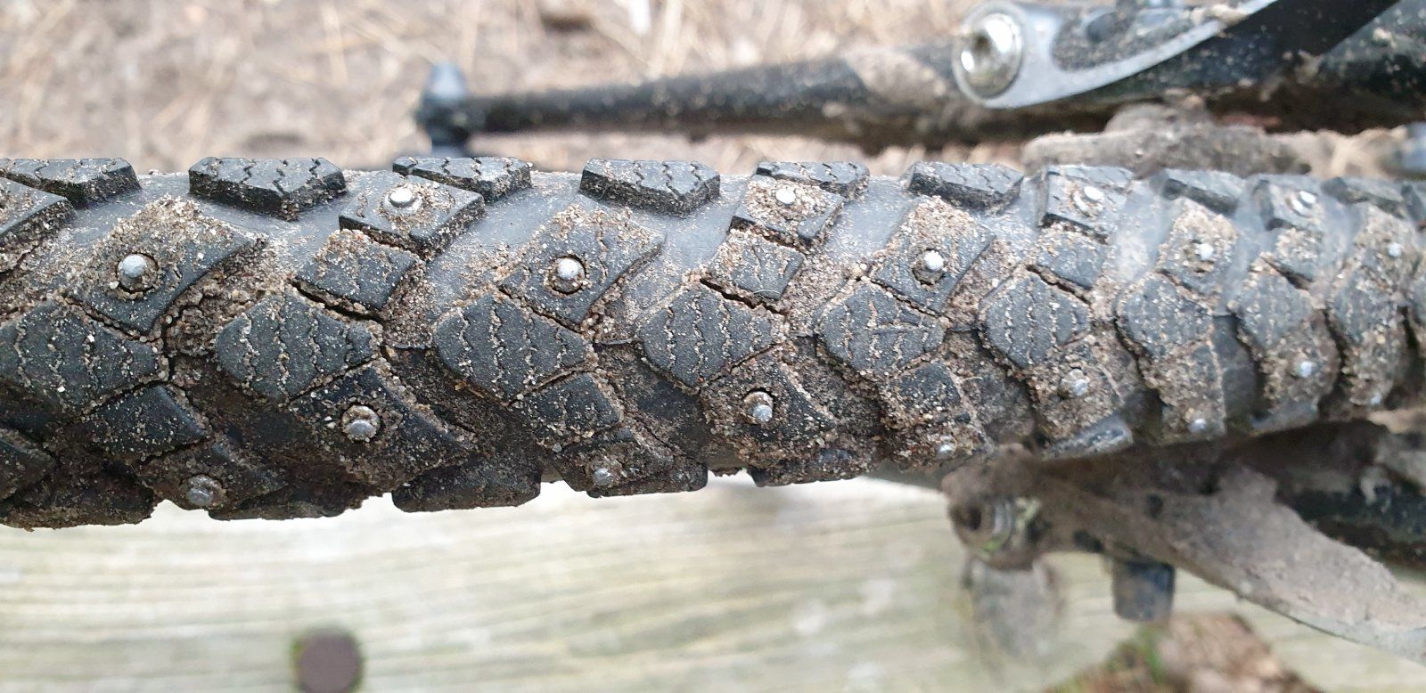

Bei diesem Wetter mache ich keine Kompromisse.

Ich erlebe das Wunder seit 13 Jahren. P-L-Verhältnis das beste, was ich bisher erlebt gehabt habe. Hat mir hunderte € an kaputten Klamotten und Material erspart.
Danke fürs Bild! Sieht eigentlich ganz "human" aus. 🙂

Habe auch Spikereifen. Für das Pendlerrad. Am MTB hatte ich mal welche. Kann man nur auf Eis gebrauchen, im Schnee gnadenlos überfordert. Da hilft nur Fatbike!
Zum Pendeln ist das OK, weil ich mir keine Gedanken machen muss und ziemlich sicher unterwegs bin.
Wirklich gebraucht habe ich die in den letzten 10 Jahren vielleicht 4-5 mal.
