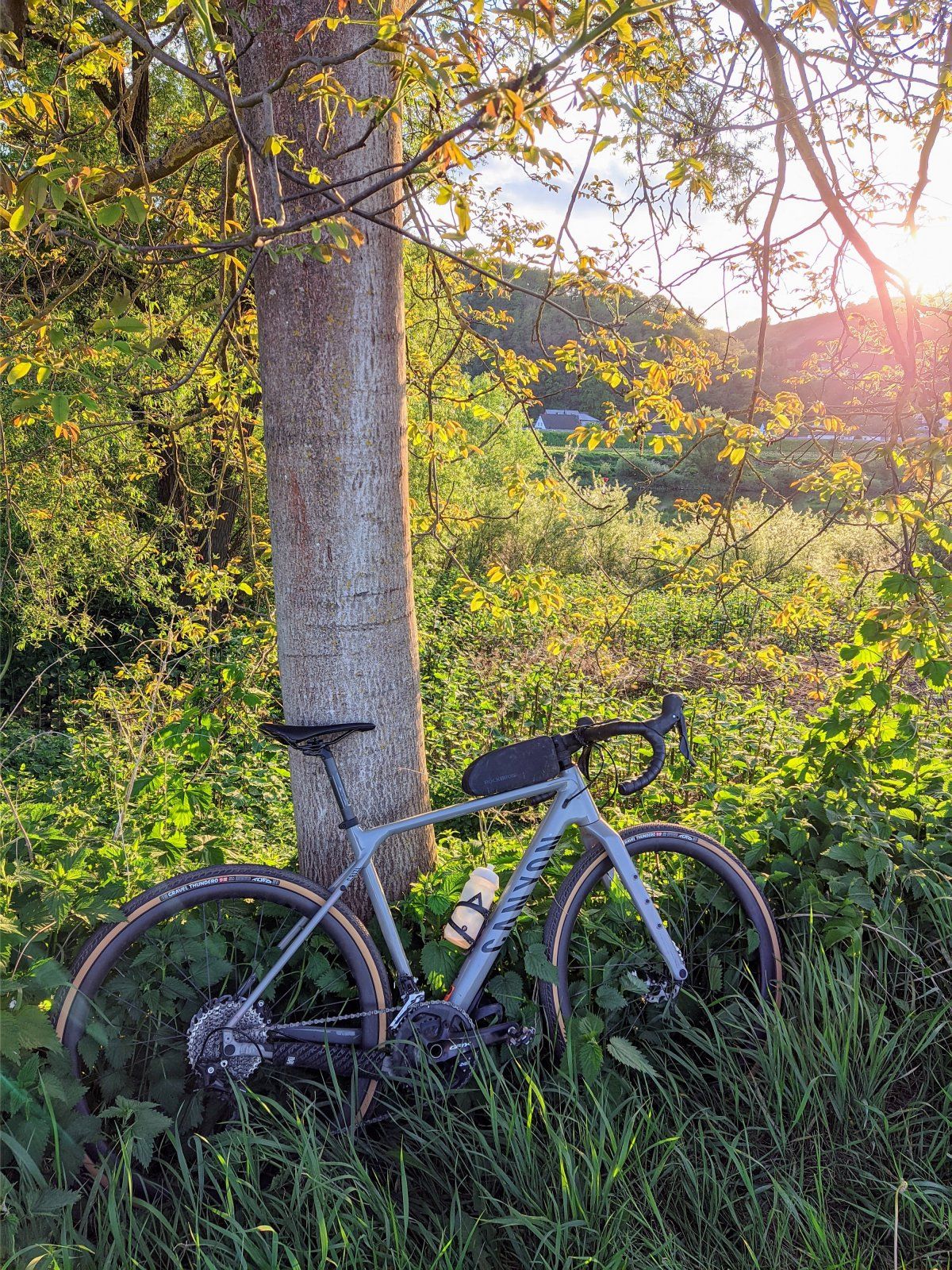

Ich habe es heute auch mal geschafft die 40mm Thunderos zu montieren.Der Tufo Thundero 40mm müsste schneller rollen als Pirelli Gravel H 45mm oder was meint ihr?
....könnte von mir sein... Das kann ich zu 101% unterschreiben... Ich habe genau die gleichen Erfahrungen gemacht. Gleicher Reifen ... 25mm Hookless Felge.... Doc blue.... Kompressor ... Extrem komfortabel... Nur hatte ich vorher den g one allround drauf...Ich habe es heute auch mal geschafft die 40mm Thunderos zu montieren.
Mit Standpumpe leider unmöglich auf den 25mm hookless Carbon-Felgen zu montieren aber mit dem Kompressor ging es problemlos. Der Reifen war auch ohne Dichtmilch sofort dicht, habe dann je 60ml DocBlue eingefüllt und bin eine flotte 40km Runde über die schlimmsten Radwege in meiner Ecke gefahren + kurze Schotterpisten.
Um ein Gefühl für den Reifen zu bekommen, bin ich fast die gleiche Runde gestern mit dem Pirelli Gravel H 45mm gefahren.
- Thundero vorne 2.5 bar hinten 2.7 bar (Pirelli 45mm vorne 2.3 hinten 2.5)
- rollt sehr leicht los und fühlt sich irgendwie direkt gut an
- überraschend hoher Komfort, trotz des hohen Luftdrucks. Der Pirelli mit 45mm rollt schlechter, ist unkomfortabler (hölzern) und viel behäbiger! Das Rad fühlt sich mit den Thunderos ein gutes Stück agiler an, lenkt direkter in Kurven ein und hat auf losem Schotter sogar mehr Grip.
Top Reifen
