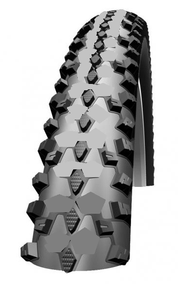

Nein, der hatte wie erwähnt Karos, ähnlich wie der Smart Sam (links).
Und das die seitlichen Stollen in der Mitte jeweils fehlten.
Ich habe das mal, mit ein wenig Retusche und Verschmälerung, versucht darzustellen.
Anhang anzeigen 1534664Anhang anzeigen 1534668Anhang anzeigen 1534671

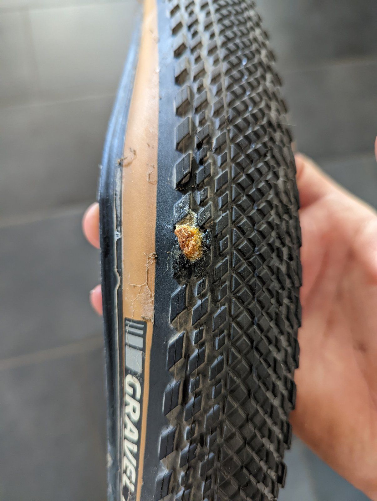

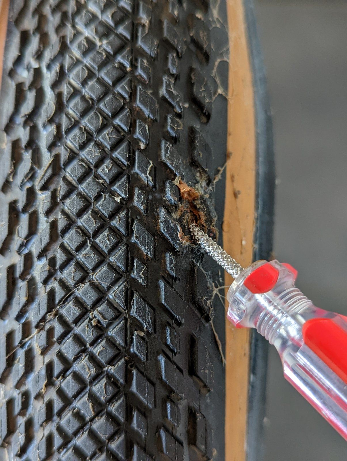

Nach vielen Lobeshymnen auf die Tufo Thundero 40mm habe ich in den letzten Wochen die Grenzen der Reifen kennengelernt.
Wer hätte es gedacht, ruppige Waldstrecken/Trails mit spitzen Steinen mag der Reifen eher weniger.
Ich hatte beim 125km Gravel-Rennen in der Eifel 2 schöne Durchstiche, die auch mit dünner und später dicker Salami kaum dicht wurden. Die Luft war sofort raus und die Dichtmilch konnte nichts mehr richten.
Kritisch ist der Bereich außen an den Stollen.
Der Hinterreifen ist wohl hinüber aber vorne scheint der Plug noch zu halten.
Für das Houffa Gravel nächsten Samstag setze ich wieder auf Pirelli 45mm Gravel M + Gravel H. :)

Ein Tubelessflicken sollte auch den HR noch nutzbar machen.
