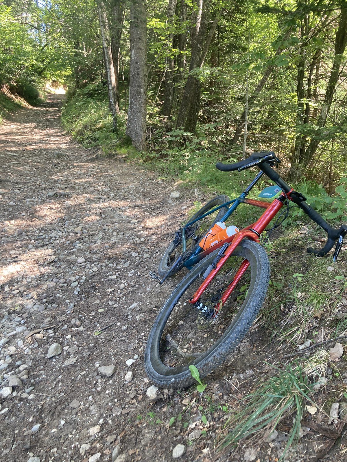

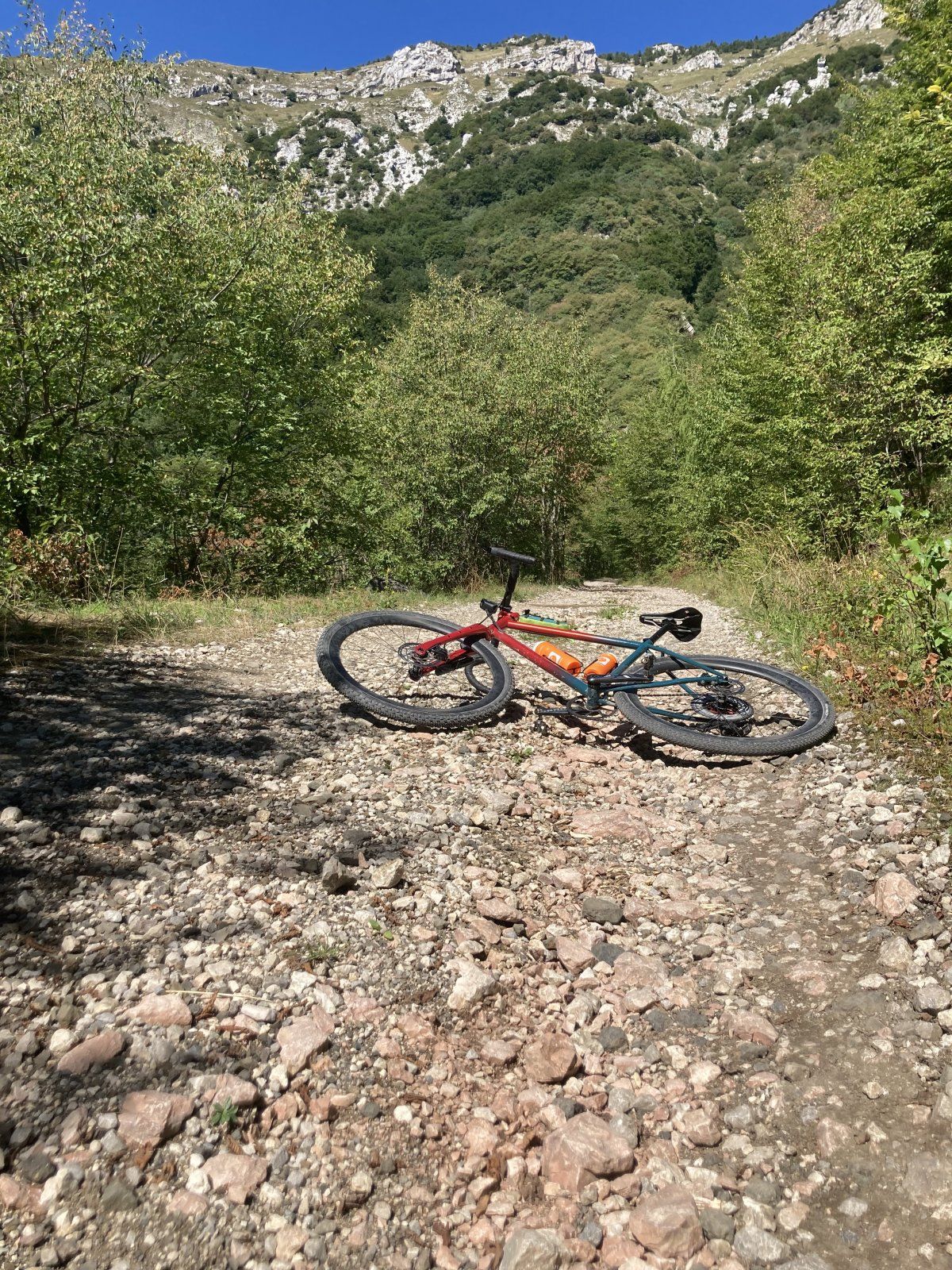

Hier mal meine Kombi für grobe Schotter(Lago di Garda) Geschichten: Specialized Rhombus/Tracer Pro in 42c. Auf 25mm Maulweite ca 44mm breit.

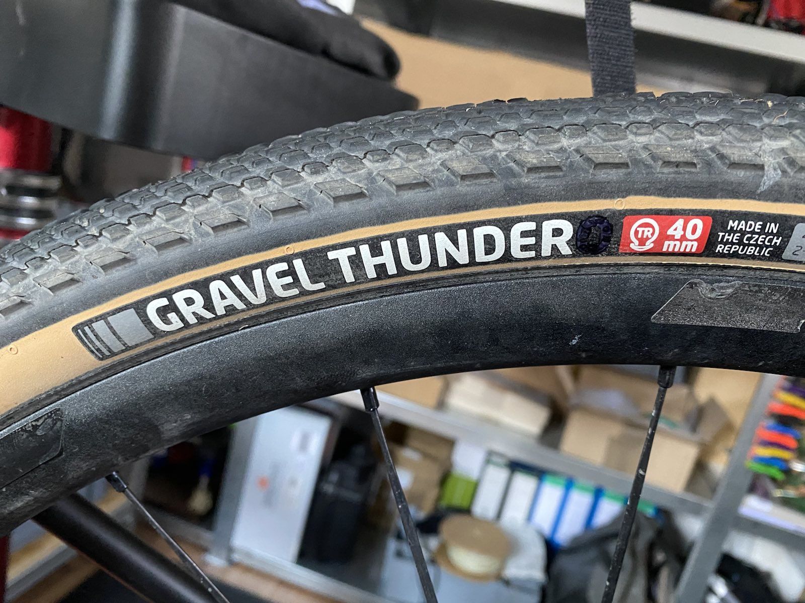

Nach vielen Lobeshymnen auf die Tufo Thundero 40mm habe ich in den letzten Wochen die Grenzen der Reifen kennengelernt.

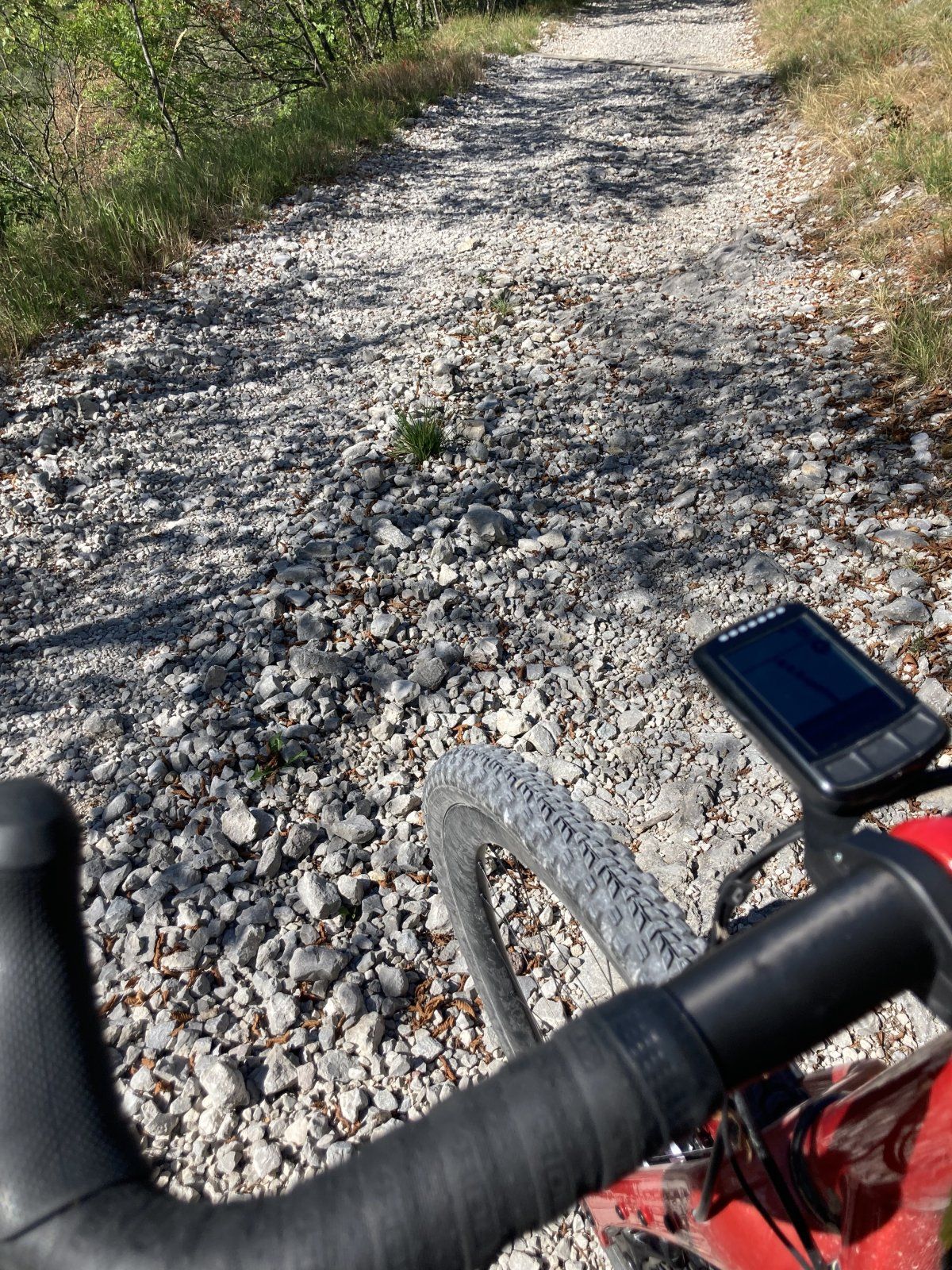

Wer hätte es gedacht, ruppige Waldstrecken/Trails mit spitzen Steinen mag der Reifen eher weniger.
Ich hatte beim 125km Gravel-Rennen in der Eifel 2 schöne Durchstiche, die auch mit dünner und später dicker Salami kaum dicht wurden. Die Luft war sofort raus und die Dichtmilch konnte nichts mehr richten.
Kritisch ist der Bereich außen an den Stollen.
Der Hinterreifen ist wohl hinüber aber vorne scheint der Plug noch zu halten.
Für das Houffa Gravel nächsten Samstag setze ich wieder auf Pirelli 45mm Gravel M + Gravel H. :)
