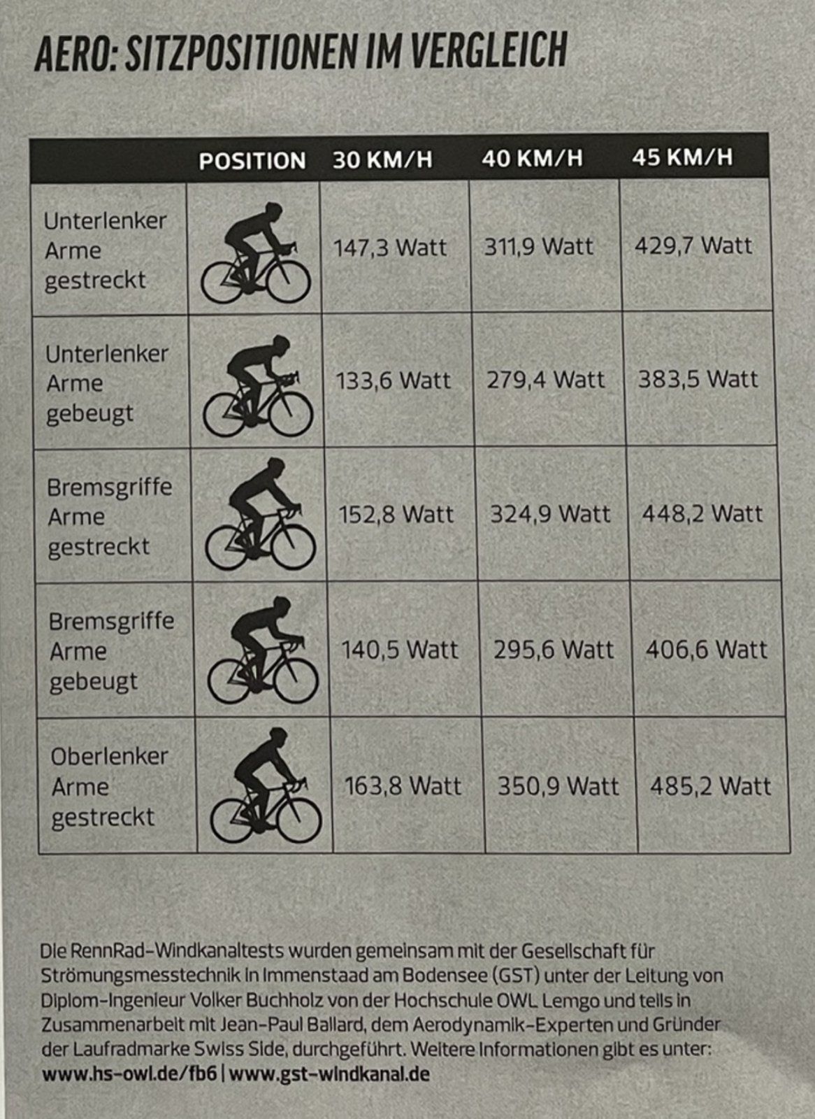

@sepplmail Emotional kann ich das nachvollziehen. Es gibt einem ein gutes Gefühl wenn ein Rad leicht ist und der Reifen leicht rollt. Aber von wie viel Watt Unterschied gehst Du da aus?
Im Vergleich zu einem Hardtail wirst du mit einem Gravel auf Straße/Feldweg tendenziell trotzdem deutlich schneller sein. Schon allein aufgrund der aerodynamischeren Sitzhaltung. Da kommt es auf ein paar Watt Unterschied beim Rollwiderstand nicht an. Anbei ein Vergleich was eine Veränderung der Lenkerhaltung ausmachen kann.
Bestätigung. Hab auf meinem silbernen Salsa einen TT Lenker. Dank geringer Überhöhung ist es schnell und superbequem.
