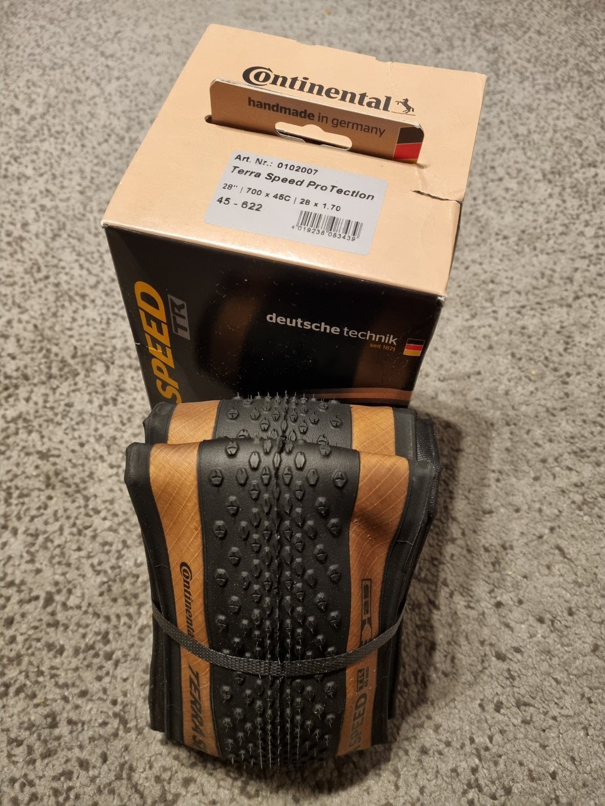

Da is er ... 2x Conti Terra Speed in der neuen Breite 45x622 für 2023... pünktlich zu Weihmachten.
Bin gespannt und werde bald mal berichten.

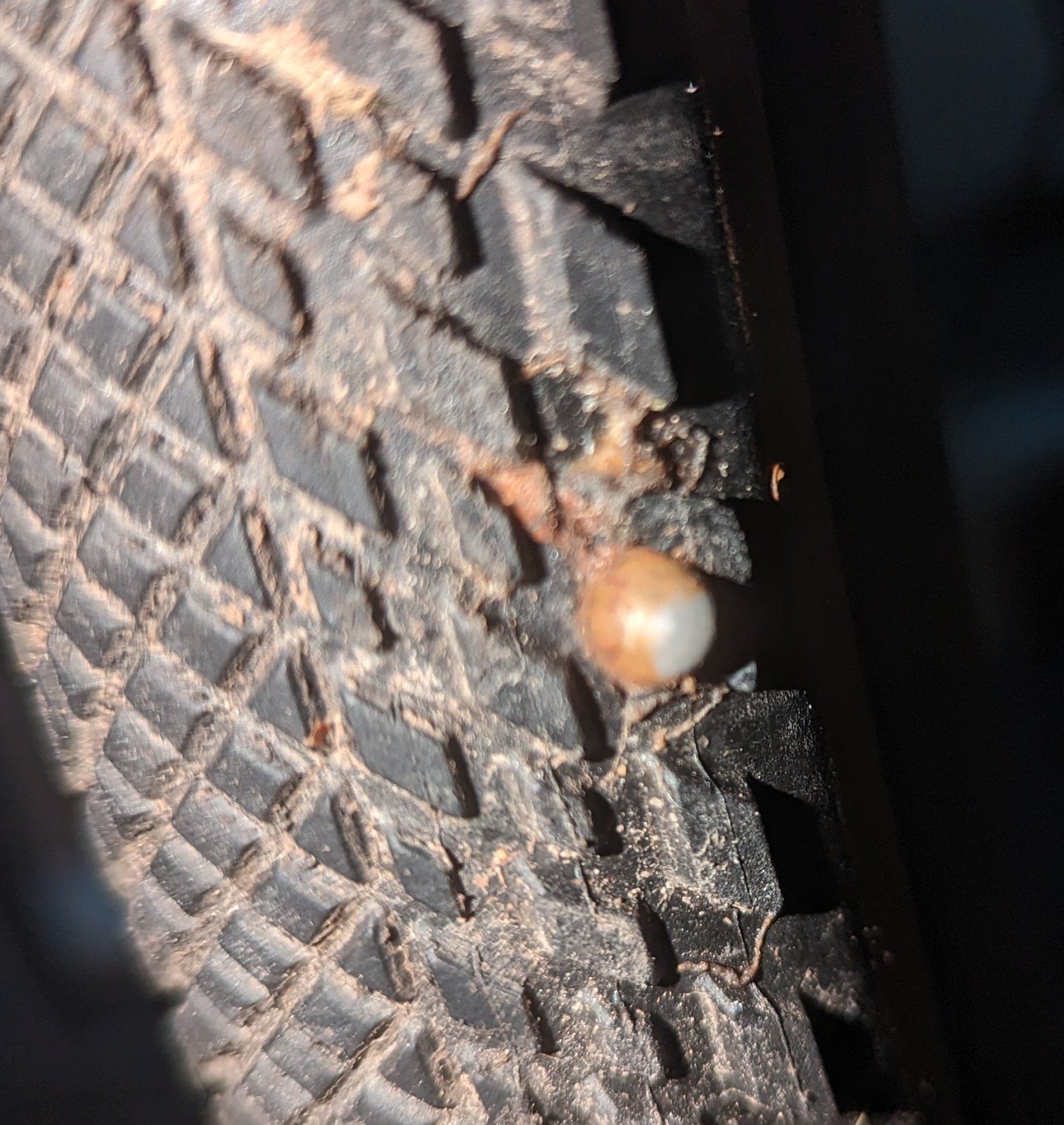

Meine beiden Thunderos habe ich übrigens erfolgreich von innen mit normalen Flicken repariert. Halten die Luft wieder👍.
Das eine Loch am Thundero war wohl zu groß, da sich der Flicken wie ein Pickel durchdrückt.
Kommt jetzt endgültig in den Müll, der andere (hoffentlich) brauchbare Thundero wandert von vorne nach hinten, vorne wird für den Übergang ein Pirelli Gravel H 45mm gefahren und ein 40er Swampero ging gerade in den Versand.
Swampero/Thundero 40mm ist bestimmt eine gute Kombi für den Winter.

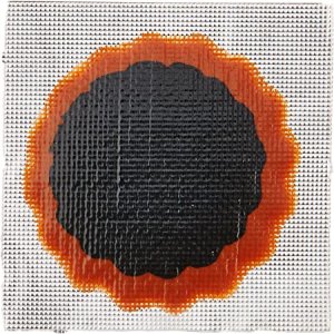

Hast du versucht eine große Salami reinzustecken? Bei meinen Thunderos halten sie super drin.
Ja, die sind ja eigentlich recht robust.
Sowas @Waldschleicher ? Dann muss ich nochmal neue bestellen, die für tubeless-Reifen optimiert sind.
Die für tubeless sind deutlich fetter. Und blau umrandet, zumindest die von tiptop. Hab damit schon zwei Glasscherbenschnitte in der Lauffläche erfolgreich zu gemacht. Am selben Reifen :spinner: Asoziales Volk, das seine Flaschen entsorgt wo es gerade steht und geht.

Alles klar, dann bestelle ich halt neue Tubeless-Flicken und reparier den Thundero nochmal. Bitte einmal verlinken, bevor ich wieder die falschen bestelle. 😁
Ich traue mich das garnicht zu sagen. Gewebeband bzw. Gorillatape dichtet prima.
Das hat bei meinem Durchstich (siehe Profilbild) nicht gereicht. Trotz Schlauch hatte der Reifen immer eine merkliche Unwucht, weil es das Gewebe da etwas rausgedrückt hat. Dann hab ich innen stattdessen einen normalen Tiptop-Flicken drauf gemacht, seitdem spürt man gar nichts mehr.
