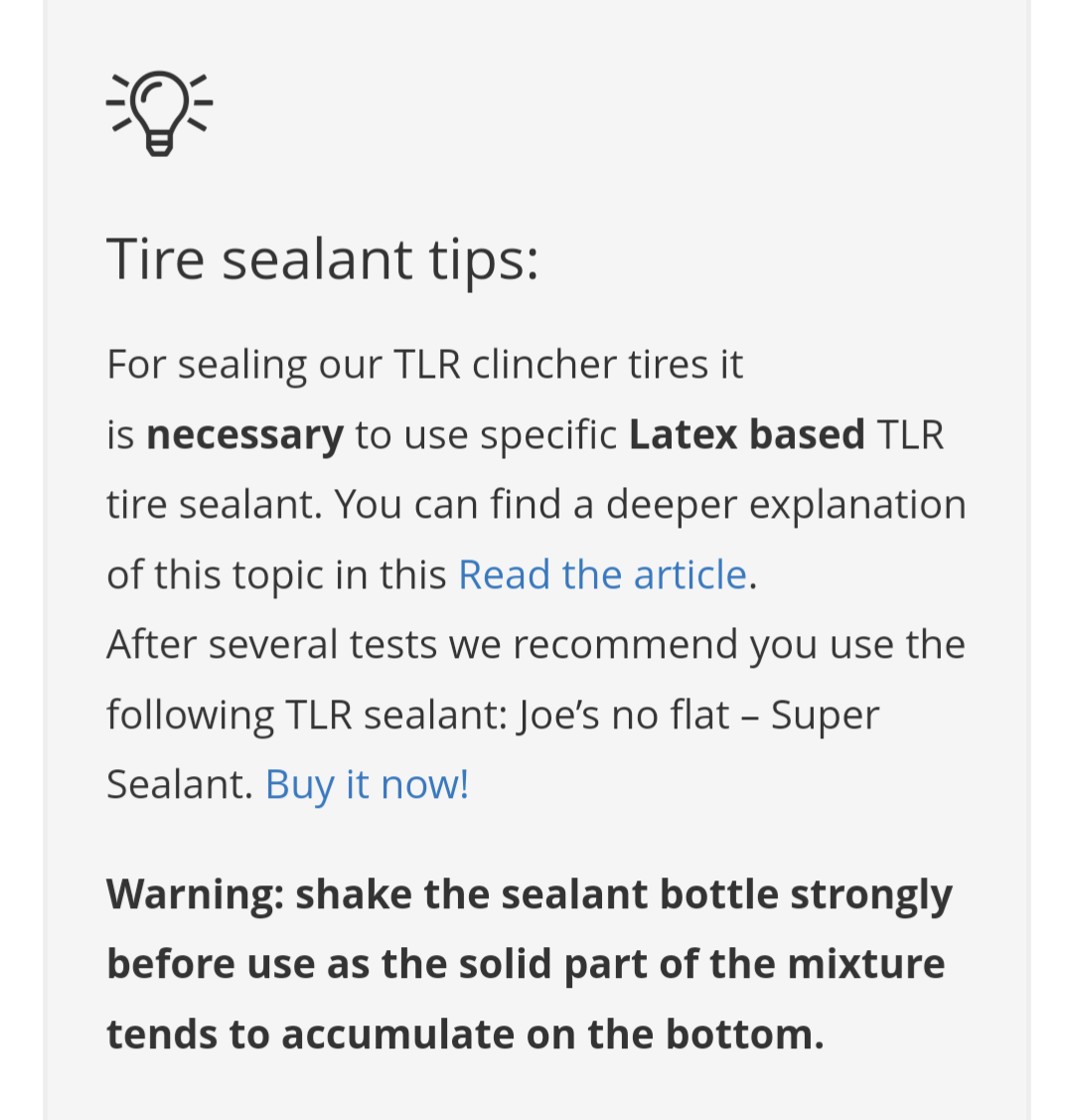

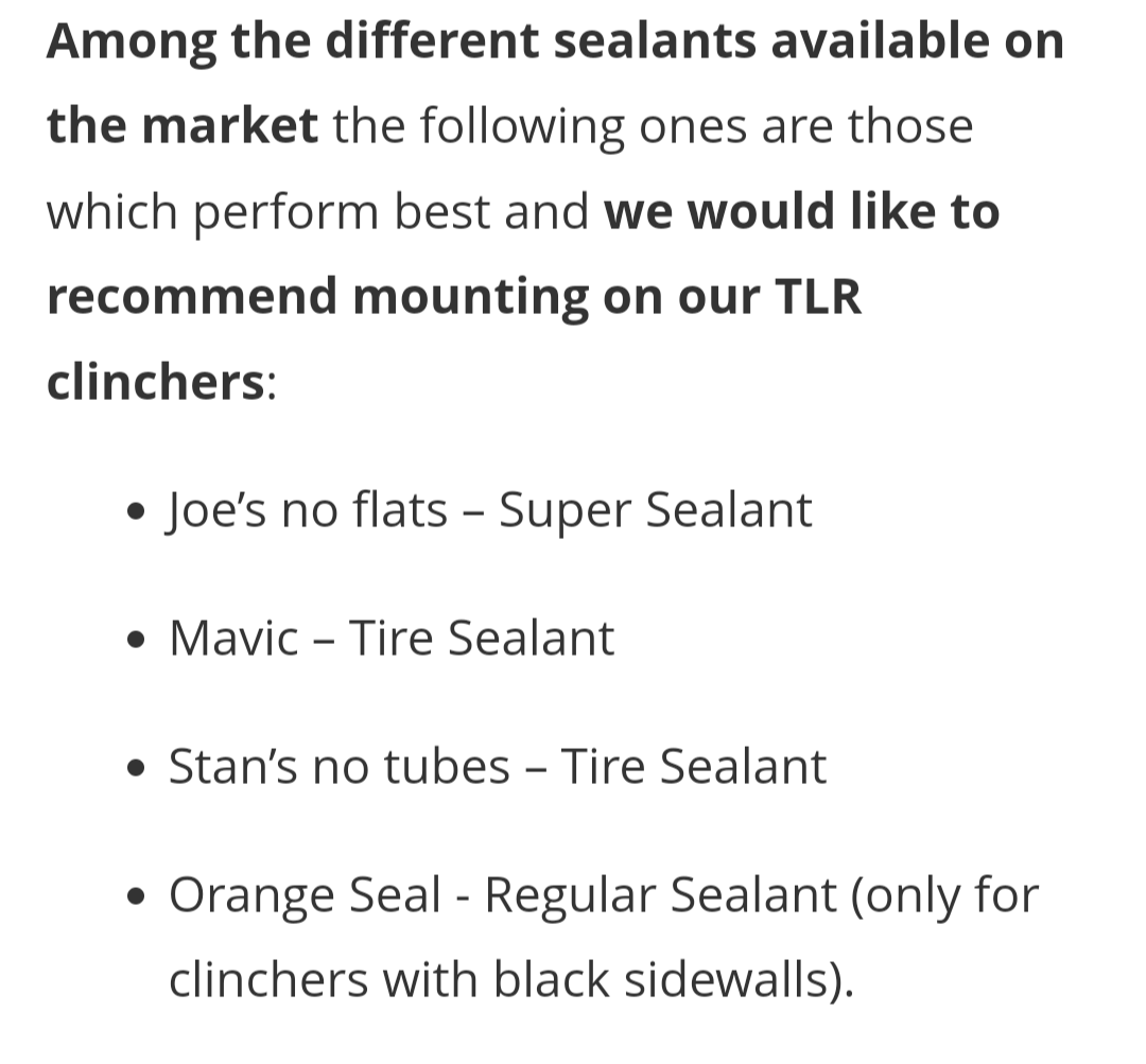

Dieses Latex Thema ist Veloflex-spezifisch wegen dem "Latex coated cotton Casing".
Ich habe noch nie auf den Link geklickt. Es wird auch Stans, Mavic und Orange Seal Regular (nur für schwarze Reifen) empfohlen.
https://www.veloflex.it/en/blog/post/tubeless-sealant-bicycles-tires
