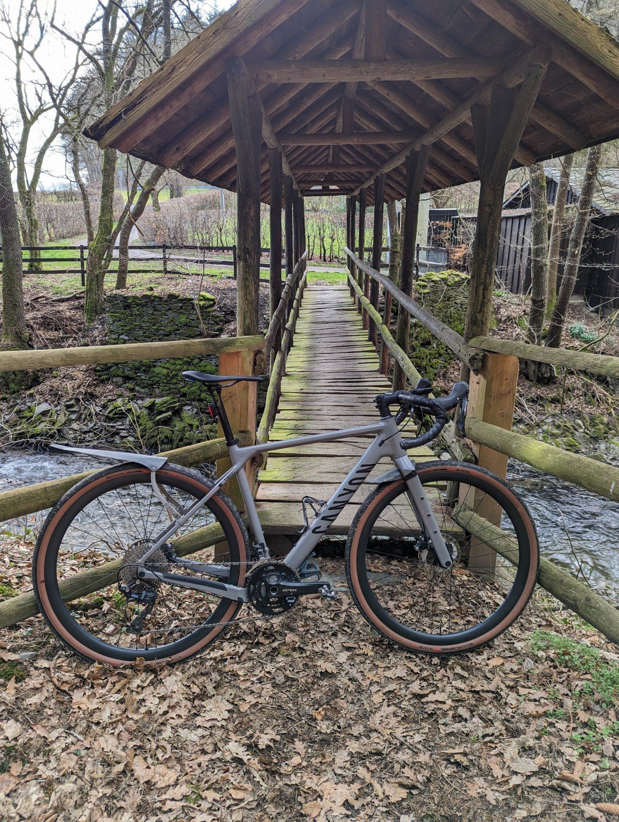

Du hast ja ein Grizl. Wenns ruppig wird fahre ich 2.1" Schwalbe MTB-Reifen mit 1.5 bar.Einsatzgebiet bei mir sind Feldwege, Waldwege, viele Steine, Wurzeln, Schotter und unwegsames Gelände in jeder Form und Farbe, es wird auch mal matschig, schlammig, und Straße fahre ich auch noch bissl.
schöne felgen, welcher Hersteller?Oh man, der G-One RS ist schon ein besonderer Reifen. Schwalbe hat nicht übertrieben, dass man sich erstmal an den Reifen gewöhnen muss.
Ich habe mich heute mal getraut und bin eine schnelle Runde 35km 750HM mit 2.0/2.2 bar gefahren.
50/50 Asphalt und recht matschige Waldwege/Trails.
Kann ja nicht sein, dass man einen 45mm Reifen tubeless nicht mit 2 bar fahren kann!
Und siehe da, es funktioniert doch.
Man merkt den Übergang vom Minimal-Profil in der Mitte zu den weichen Stollen sofort, das fühlt sich schnell schwammig oder wie ein platter Reifen an aber ist es eigentlich gar nicht.
Ich schätze mit geringem Druck fährt man sofort auf den Stollen, wenn man nur minimal lenkt und nicht stur geradeaus fährt.
- Erschreckend schnell auf dem Radweg.Ich hatte die ersten 10km einen 35 km/h Schnitt, bevor es dann in den Wald ging. Richtiges Rennrad-Feeling.
- sehr guter Gerausauslauf, man muss den Reifen mit 2.0 bar aber schon mit Nachdruck in die Kurve drücken.
- überraschend viel Grip, auch auf richtig matschigen Trails und in Kurven.
- solider Komfort, die Soupless Karkasse funktioniert gut
Ich weiß noch nicht ob ich den Reifen mag aber verdammt ist der schnell!
Hexenwerk GravelCarbon35, woher genau Stefan die bezieht weiß ch nicht. Sind aber superschöne felgen, welcher Hersteller?

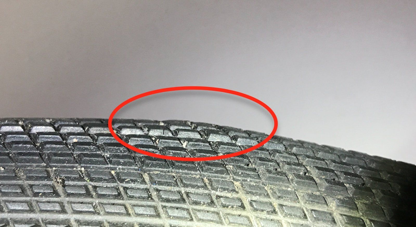

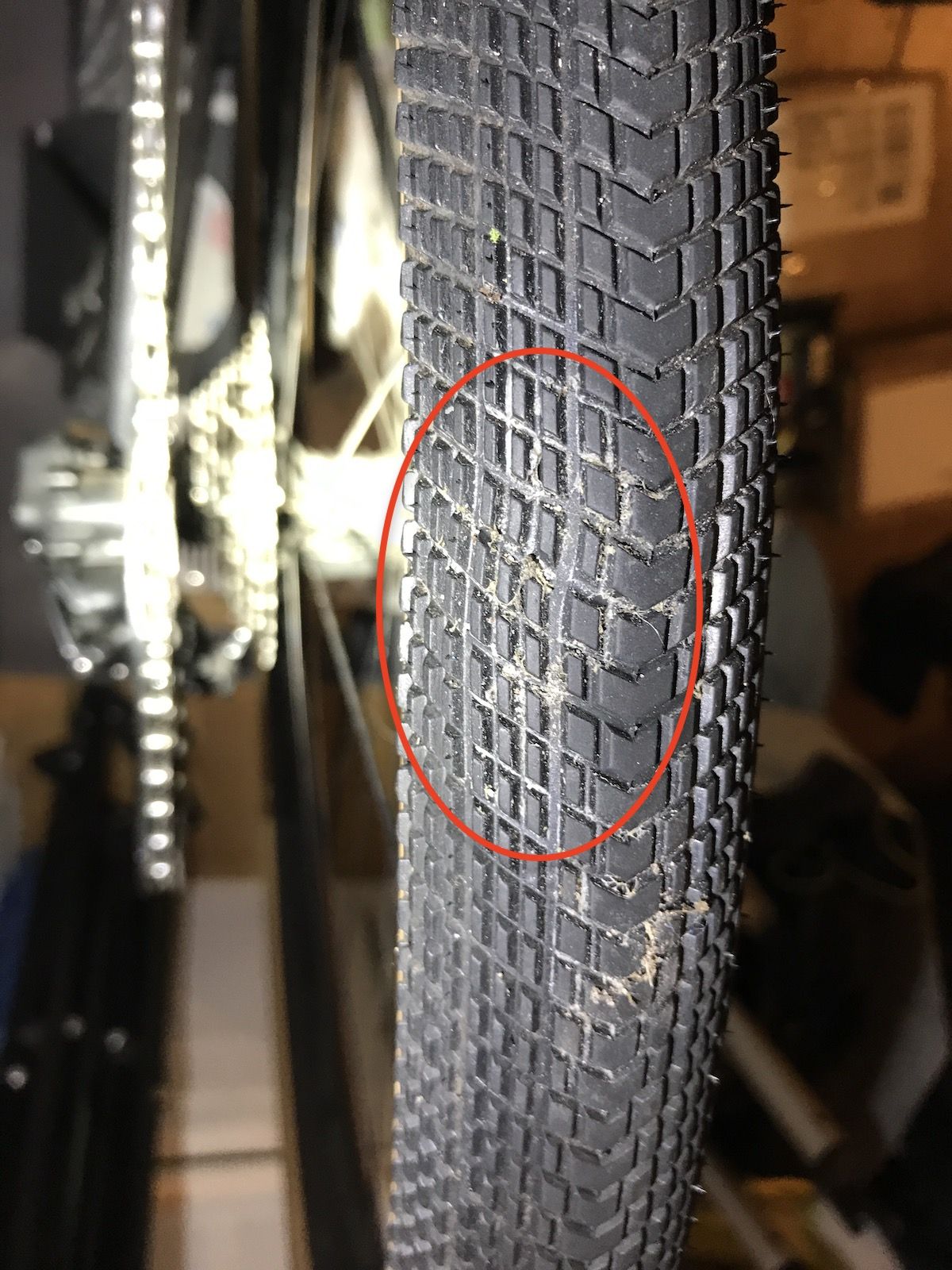

ich sags mal so....lange Bergabstücke mit höheren Geschwindigkeiten würde ich nicht mehr machen. Gerade wenn Du nicht weisst woher der Riss kam, wobei Glas da schon ne Rolle spielen kann. Bei meinen Pannen am Gravelrad....egal welcher Reifen, war immer Glas die Ursache.Mein hinterer Tufo Speedero 40mm hatte jetzt nach ca. 350 km den ersten Platten (letztes Jahr knapp 6.000 km mit Panaracer GK SemiSlick Plus ohne einzige Panne (!)
Gab auf Asphalt einen Knall, es schoss etwas Dichtmilch raus, die dichtete dann aber ab, konnte daher die letzten km mit geschätzten 1,5 bar Druckverlust noch nach Hause fahren.
Daheim nachgeschaut: war kein punktueller Durchstich, sondern ein ca. 7 mm langer Riss im Mantel. Kein Fremdkörper zu erkennen. Also gleich mit Tip Top Flicken geflickt – hält jetzt zwar die Luft wieder problemlos, hat aber an der Pannenstelle bei 2,7 bar eine gut zu sehende Beule (in Draufsicht besser erkennbar am krummen, verzogenen Profil). An der Stelle ist auch ein bisschen getrocknete Dichtmilch zu sehen.
Anhang anzeigen 1644787Anhang anzeigen 1644786
- ist der Reifen noch zu fahren oder könnte das gefährlich werden?
- falls nicht mehr zu fahren: habt ihr gute Empfehlungen für das Profil 90% Asphalt - 10 % Gravel? Sonst kehre ich wieder zu den Panaracer GK SemiSlick+ zurück, die waren einfach pannensicherer – wollte halt ggf. mal was Neues ausprobieren.
Hast du denn einen TL Flicken genommen? Ich hätte schon Bedenken mit der Schwachstelle zu fahren...Mein hinterer Tufo Speedero 40mm hatte jetzt nach ca. 350 km den ersten Platten (letztes Jahr knapp 6.000 km mit Panaracer GK SemiSlick Plus ohne einzige Panne (!)
Hatte den Tufo mit Orange Endurance Seal abgedichtet und zwar mit ordentlich 80 ml oder so. Kleinere Cuts hatte ich bisher kaum nach 350 km, den Pannen-Cut hat die Milch aber nach ca. 1,5 bar Druckverlust gut abgedichtet.ich sags mal so....lange Bergabstücke mit höheren Geschwindigkeiten würde ich nicht mehr machen. Gerade wenn Du nicht weisst woher der Riss kam, wobei Glas da schon ne Rolle spielen kann. Bei meinen Pannen am Gravelrad....egal welcher Reifen, war immer Glas die Ursache.
Welche Milch hat denn den Tufo abgedichtet? Interessant für alle Tufo-Fahrer, die mit Stans hier ja keinen bis wenig Erfolg hatten.
Empfehlung für Reifen hab ich nicht....evtl. der Sawtooth. Muss es tubeless sein?
Ja, habe die Flicken vom Tip Top TT13 Tubeless Set genommen. Egal, habe mir jetzt trotzdem die Pathfinder bestellt in 38 (die 42er passen leider nicht in mein Terra) - danke für den Tipp!Hast du denn einen TL Flicken genommen? Ich hätte schon Bedenken mit der Schwachstelle zu fahren...
Nimm die Pathfinder, die haben mehr Gummi drauf.![]()
