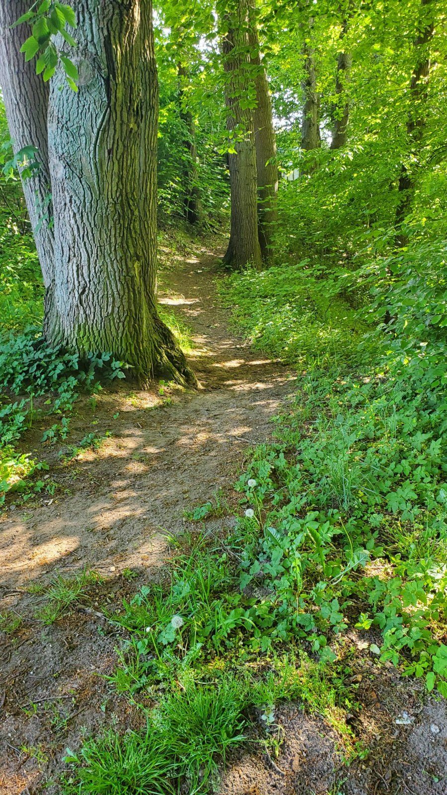

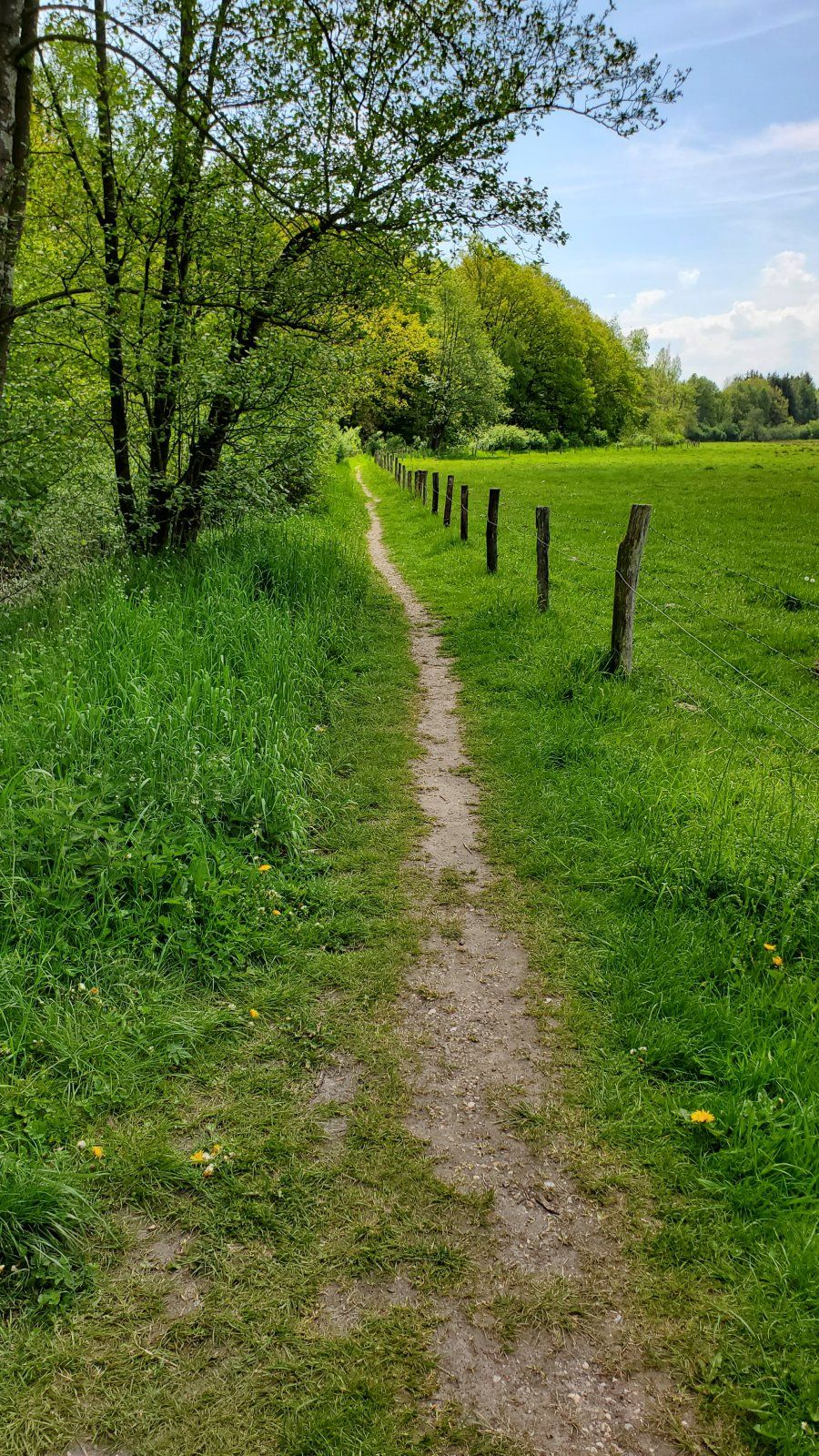

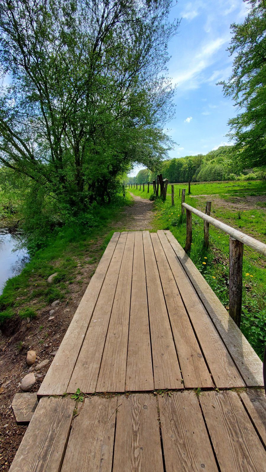

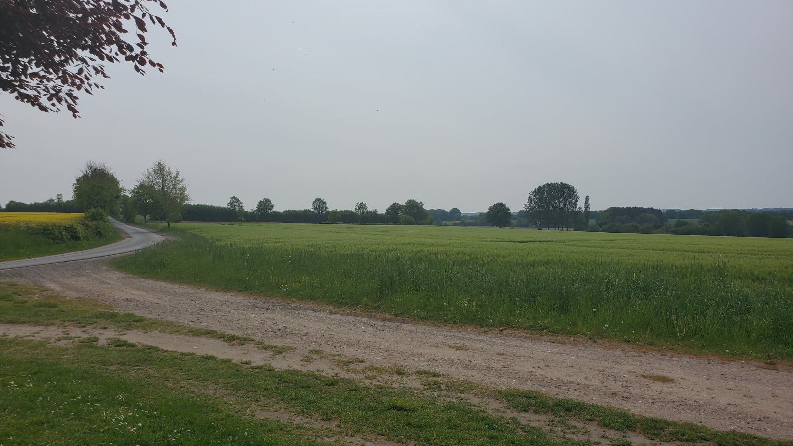

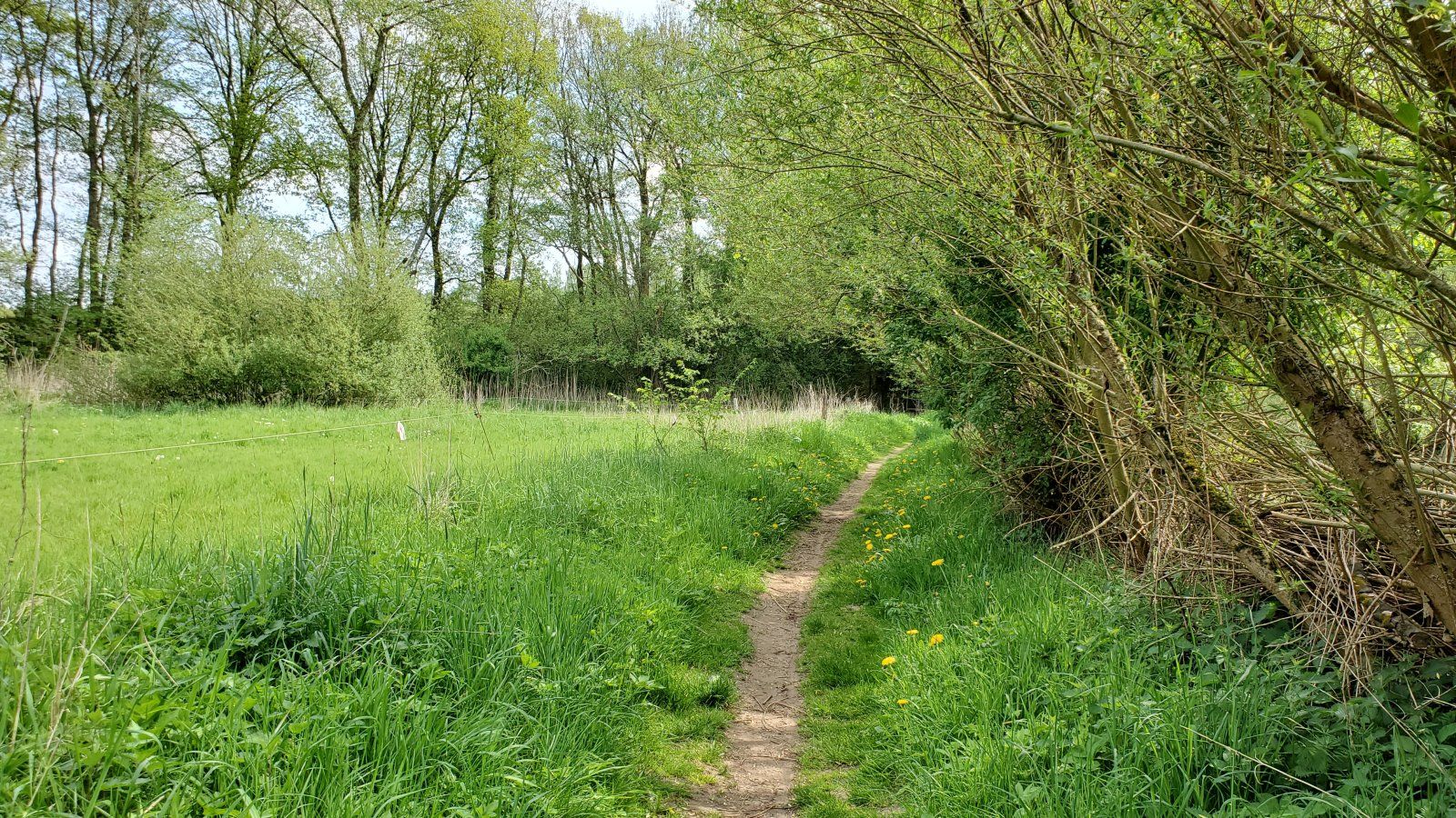

Geschotterte Waldwege, S0, Wirtschaftswege, Trampelpfade, festgestampfte Erde mit lockerer obenauf, Wiese, Panzerplatten, verdichtet mit Sand und Schotter...
Anhang anzeigen 1701572Anhang anzeigen 1701573Anhang anzeigen 1701574Anhang anzeigen 1701575Anhang anzeigen 1701576Anhang anzeigen 1701577
Der letzte Pfad war heute, wurde irgendwann zu nem zugewucherten 20cm Getöse mit steil bergab auf trockener loser Erde um dann auf Schotter wieder steil bergauf zu gehen.
Und es hat Spaß gebracht. Erforderte aber gerade bei dem bergab Stückchen schon Mut und Fahrtechnik. Hatte ich schon etwas Muffensausen. Ging links steil runter ins Wasser.
