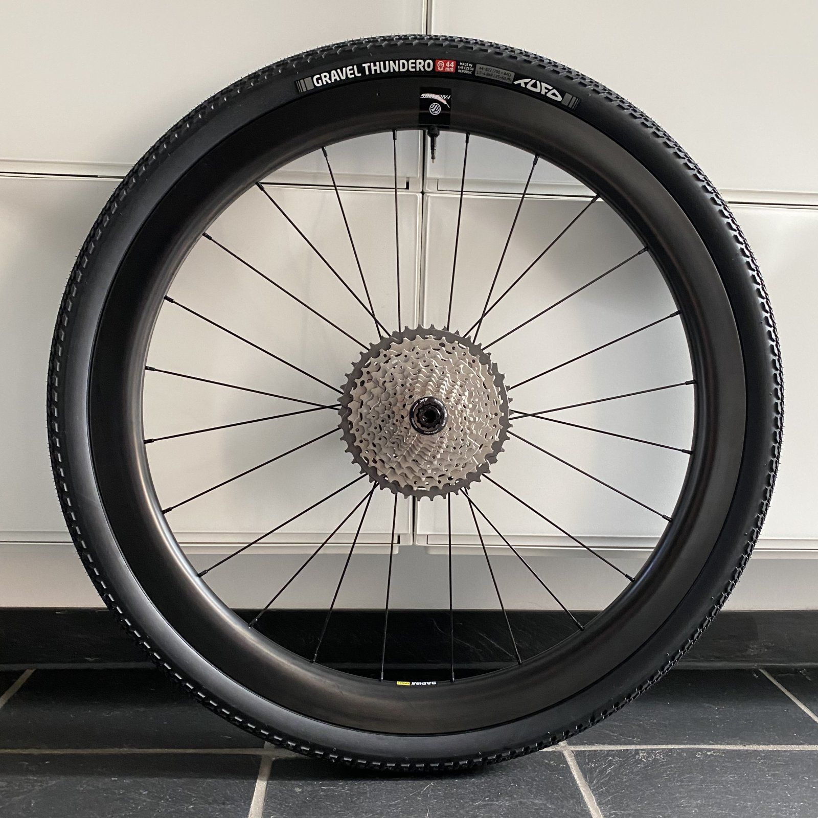

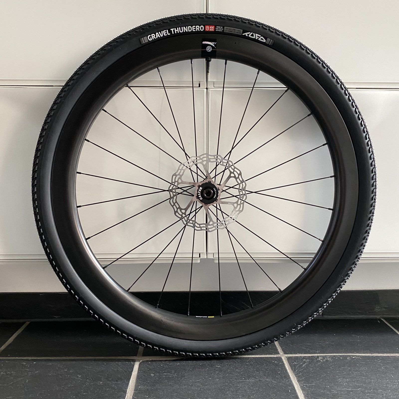

Heute kamen meine neuen China Gravel Laufräder und ich habe direkt mal die neuen Tufo Gravel Thundero 700x44C (mit schwarzer Flanke!) montiert.
Das Gewicht der Reifen habe ich ja bereits weiter oben gepostet: 494gr und 498gr.
Fazit zur Montage: Ich hatte noch nie Reifen, die sich dermaßen einfach tubeless montieren haben lassen.
Die Reifen ließen sich sehr leicht und ohne besondere Hilfsmittel (außer Handschuhe und Schwalbe Montagefluid) auf die Felge ziehen.
Anschließend habe ich Schwalbe Montagefluid zwischen Reifenflanke und Felgenhorn verteilt und den Reifen mit der Hand in das Felgenbett gepresst. Das Aufpumpen mit dem Airtank (ca. 18bar Anfangsdruck) hat dann ausgereicht, damit sich der Reifen direkt setzt und perfekt im Felgenbett sitzt, ohne dass Luft entweicht. Aktuell halten sie die Luft mit 4bar Druck auch noch ohne Dichtmilch; diese wird erst vor der ersten Probefahrt eingefüllt.
Ich hatte wirklich große Sorge, dass sich die Reifen wie in einigen Erfahrungsberichten vorher, nur sehr schwer tubeless montieren lassen. Diese Sorge hat sich zum Glück nicht bewahrheitet, sonder ganz im Gegenteil, die Reifen lassen sich sehr gut und einfach montieren.
Ergänzung: Auf der Carbonfelge mit 25mm Innenweite bauen die 700x 44C Reifen an den äußeren Stollen ca. 46 mm breit. Hier hätten mir dann fast die 40er gereicht, da das in meinem Rahmen schon etwas knapp werden könnte.

Du hast auch 4 bar drauf, senk den Druck auf 2bar ca und du bist bei 44,5 - 45mm

Bei 25er Innenweite und 44C Reifen bist du mit deinen 4 Bar aber schon sehr weit oben. Ist die felge überhaupt für die reifen Größe und Druck ausgelegt?

Die 4 Bar sind nur zur Montage der Reifen eingefüllt worden, damit der Reifen sich richtig setzt und um mal zu schauen wie lange er die Luft ohne Dichtmilch hält. Fahren werde ich die Reifen wohl eher mit 2 - 2,5 Bar Luftdruck.
