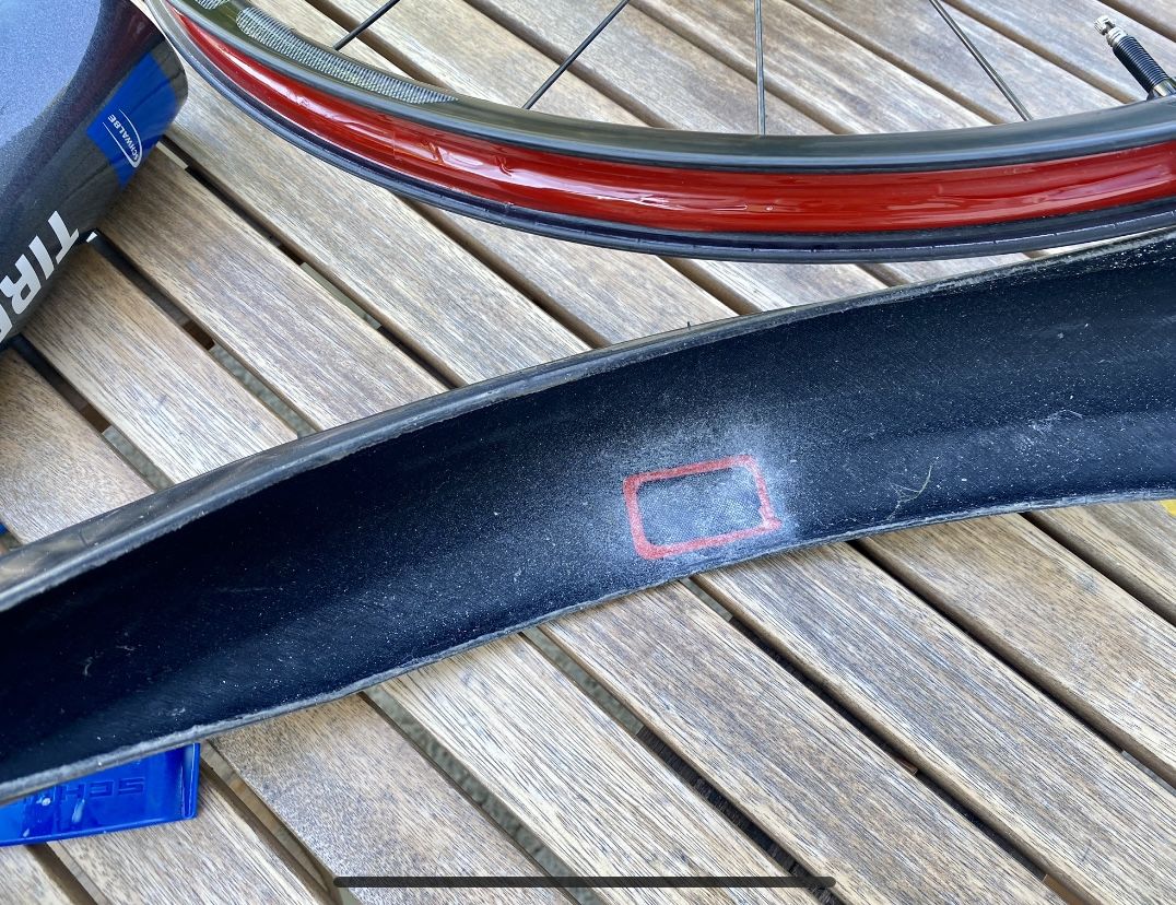

Ich habe die Erfahrung gemacht, dass sich das Reifenmaterial mit dem normalen Vulkanisierungsmittel für Butyl, nicht vernünftig vulkanisieren lässt. Gibt daher auch extra tubeless flicksets. Aber Versuch macht kluch.
Solch Flickensets für Reifen selbst hab ich mir auch vor kurzem geordert, ich kannte diese noch gar nicht. Vor ein paar Wochen habe ich einen Cut am hinteren Reifen mit normalem Flickzeug gedichtet (Tubeless Setup). Knapp 400km hält es mal – wollte dieses Wochenende hinten <> vorne Reifen wechseln, und dann prüfe ich wie der Flicken aussieht.
