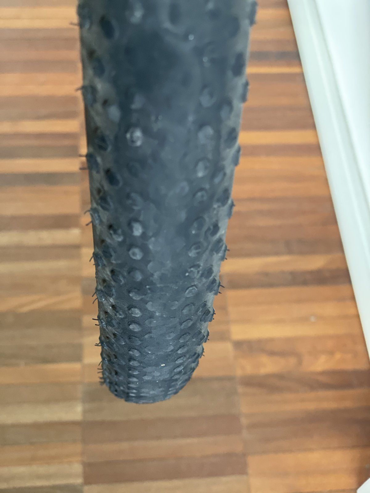

Ich habe den #TerraSpeed auch in Erstausrüstung auf dem Rose #Backroad. Sehr zufrieden mit dem Reifen bezüglich handling und speed. War auch erst überrascht, dass er sich so schnell abrubbelt. Wollte den schon bei 2.600km Laufleistung wechseln. Aber jetzt nach 7 Fahrmonaten und 10 Zeitmonaten und 5.135km wird’s sicher Zeit. Die Bilder zeigen Zustand Hinterrad und das Vorderrad mit Restnoppen, aber deutlich erkennbaren Strukturrissen.
Übrigens (auf Holz klopf): die 5.135km konnte ich ohne Reifenpanne abfahren.
Mein Problem: welche Alternativen soll ich nehmen für >95% Asphalt? G-One RS vorn und hinten?

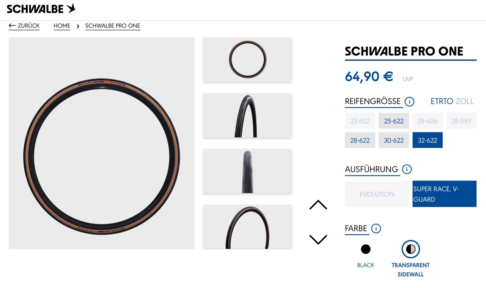

Bei Schwalbe würde ich mit Schlauch die Reifen mit Super Race Karkasse und V-Guard in Betracht ziehen.
