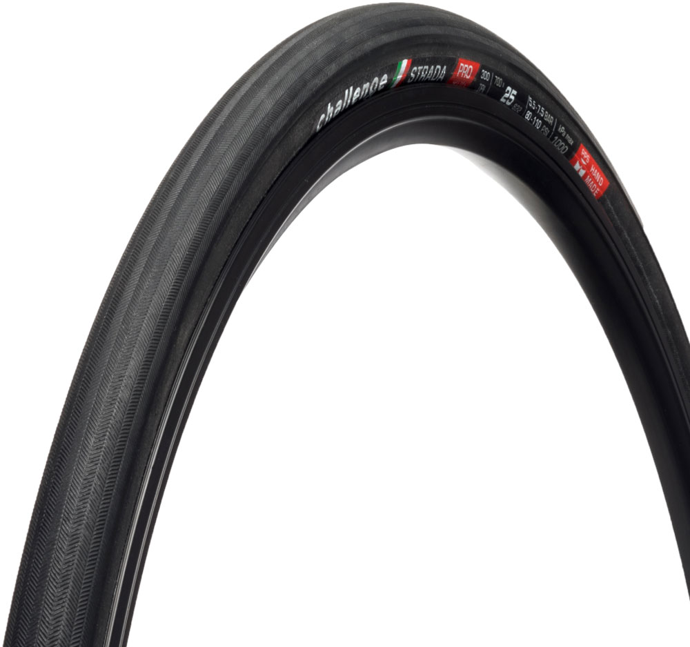

Ja, ich kenne die Handmade Getaway HTLR (oder so ähnlich...). Die hab ich aber in schwarz. Ich habe auch noch ein bisschen weiter gesucht und das hier gefunden:
Das ist ein schwarzer Strada, da steht Pro drauf, der hat 300 dpi, den gibt's bis 30 mm.
Ist denn eine nachvollziehbare Benennung so schwer? o_O
Das ist aber der Strada (Straßenreifen) und nicht der Strada Bianca. ;) Weiß nicht, ob er möglicherweise weniger Pannenschutz hat bzw. weniger robust ist.

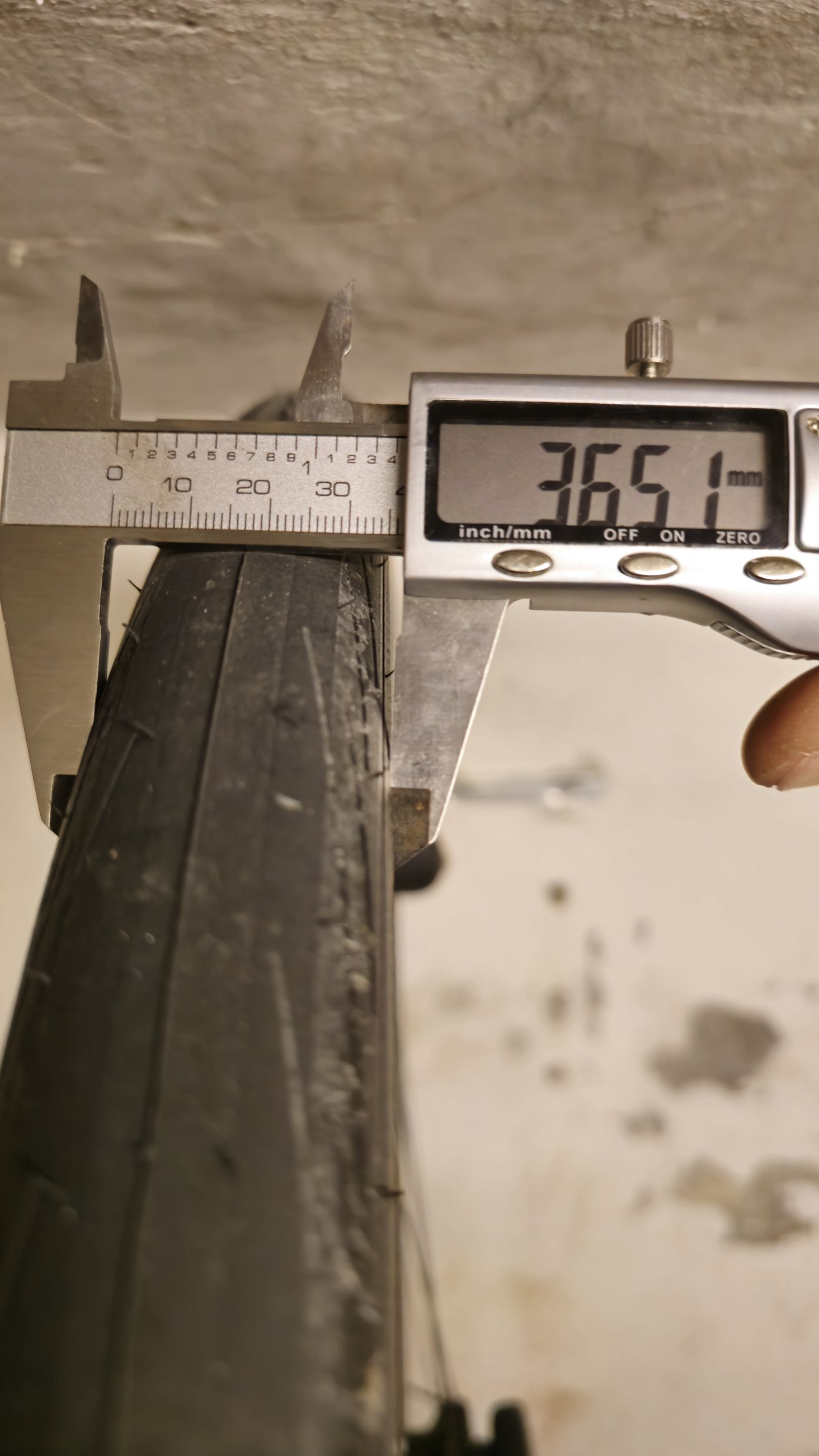

Die Vittoria hab ich heute im Zuge des Winterumbaus installiert:
Gewicht für die 38er:
Die AllSeason in 35 sind übrigens nur 20 g leichter.
Auf der Felge (23 mm Innenmaulweite):
Sind also ziemlich untermaßig. Ich messe die mal nach ner Woche, vielleicht dehnen sie sich.

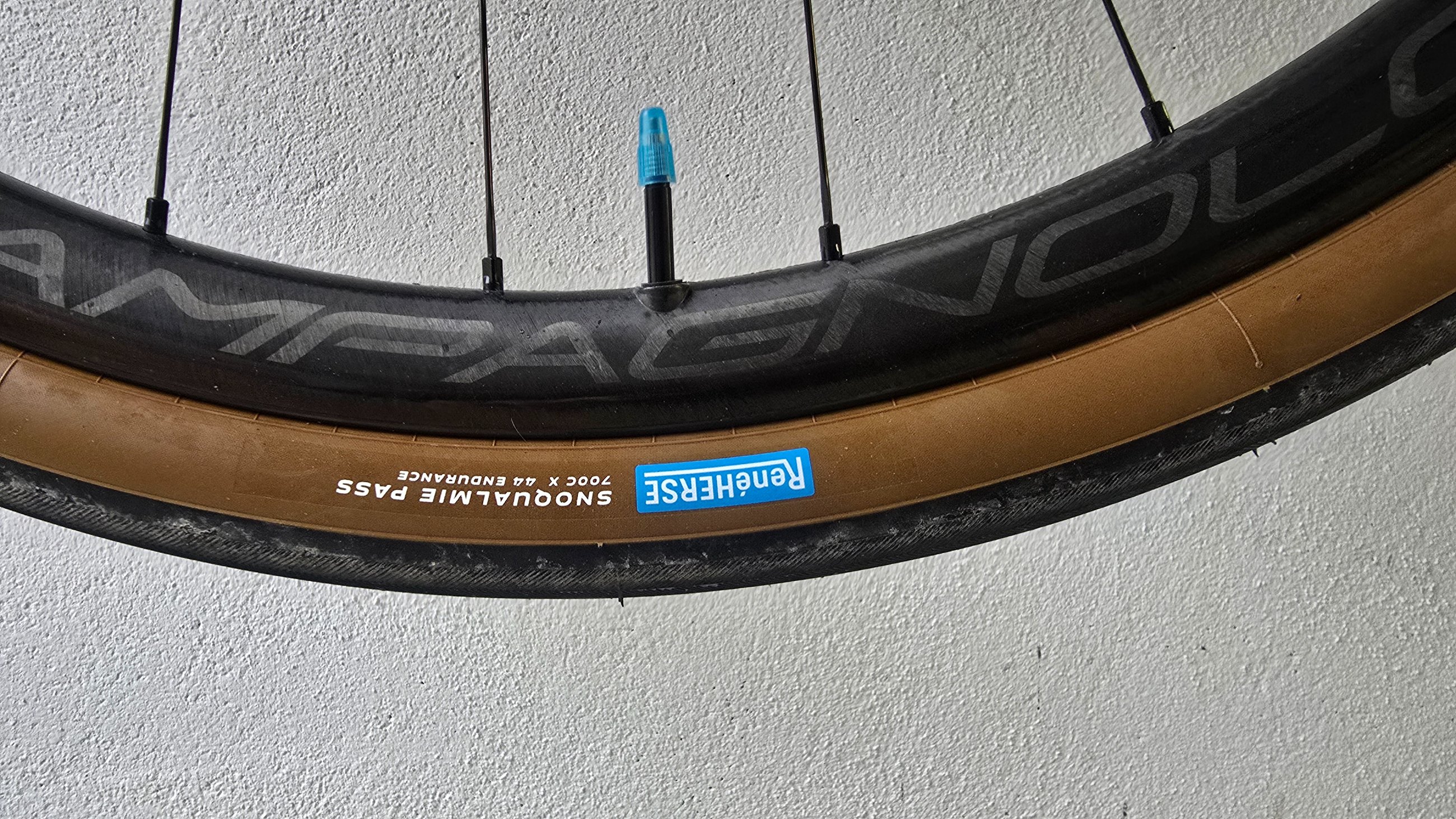

So, heute die Rene Herse Snoqualmie montiert. Endurance Karkasse. 44-622. Mit TPU-Schlauch
Vorher hatte ich ja die Barlow Pass. 38-622. Tubeless. Aber nachdem mir ein Stöckchen 🙄 den hinteren Reifen final zerstört hat und nicht mehr gangbar zu machen war, wars Zeit für was neues.
Die Bestellung hat eine satte Woche gedauert. Ist man ja gar nicht mehr gewöhnt. Naja, egal.
Jetzt sind die neuen drauf. Hier ein paar erste Eindrücke:
- Optik: mega 👍👍👍 ( aber natürlich Geschmackssache )
-Montage war echt nicht so easy. Grade mit den TPU Schläuchen war das echt tricky
  • Reifen baut relativ schmal auf. 42 mm. Auf Campa Levante mit 25 mm MW. Hätte ich mehr erwartet. Im Grunde ziemlich genau so breit wie die Barlow Pass Extralight. Naja, dann passen die wenigstens.
  • Gewicht: 425 + 50 g Schlauch. Das passt. Dadurch, dass die RH so extrem durstig aind und man schon einiges an Sealant einfüllen muss (90 ml ), bin ich da gewichtsmäßig gleich
Rollwiderstand: alles subjektiv. Jedenfalls rollt dieses Setup deutlich leichter als die Interimslösung mit Tufo Speedero 40-622 tl mit Silca.
.....aber schwergängiger als die Barlow Pass. Aber das ist ja auch okay.
Insgesamt hoffe ich natürlich, dass diese Lösung einfach widerstandsfähiger ist.
Außerdem: Montage von TPU Schläuchen werde ich noch ein bisschen üben müssen 🤗
