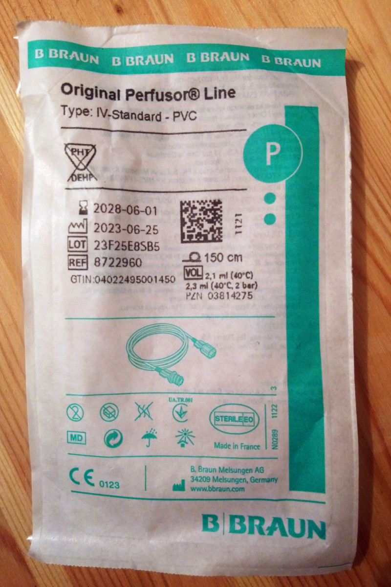

Noch besser geht es mit einer Perfusorleitung und einer Perfusorspritze. Die abgeschnittene Leitung kann man direkt in die Ventilhülse stecken, um Milch einzufüllen oder alte Milch abzusaugen.
Leitung und Spritze kosten in der Apotheke ca. 2€. Ich empfehle jedoch eine Onlineapotheke. In der Apotheke vor Ort wurde skeptisch nachgefragt, wofür ich das brauchen würde. Mit der wahrheitsgemäßen und ausführlichen Antwort konnte die Apothekerin sichtlich nicht viel anfangen. Habe die Spritze aber bekommen.
Ich habe danach gesucht. Fand die Idee gut.Der Schlauch soll dann durch das Ventil bis fast an den Mnatel, damit keine Milch am Ventil lang läuft.
Problem: Durchmesser von Schlauch und Ventil. Habe ein Ventil vermessen mit 4,19mm innen.
Beim großen A find ich eher nur Schläuche mit 5 oder mehr mm außen, wenn überhaupt angegeben. Bei einigen steht dann, dass die Milch nicht durch geht.
Hast du da 'nen Link oder andere Empfehlungen?
Habe gerade zwei Fotos gemacht. Die Leitung hat einen gemessenen Außendurchmesser von 2,5mm.
Die Perfusorspritze habe ich auf die schnelle im Keller nicht gefunden. Daher ein Bild mit einer anderen, kleineren Spritze und der Leitung. Da passt die Leitung auch. Eine Perfusorspritze finde ich aber geeigneter. Mit Schlauch und etwas überfüllen kommt man da auf ca. 60ml Füllmenge. Das passt dann gut für einen Reifen.
Ich nutze Stans Dichtmilch. Das klappt damit bestens. Bei Dichtmilch mit Partikel kann es sein, dass es nicht funktioniert und es verstopft.
