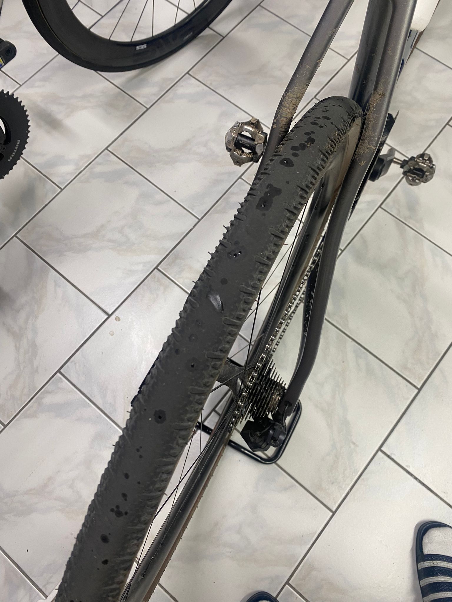

Ich hab es selber erst hier im Thread gesehen... Hier wurde der schon auf einem Cube gesichtet:
Und hier mit einem Bild von Juli:
Geil, endlich kommen mehr 50er. Wenn es den in 50 gibt sofort montieren :D

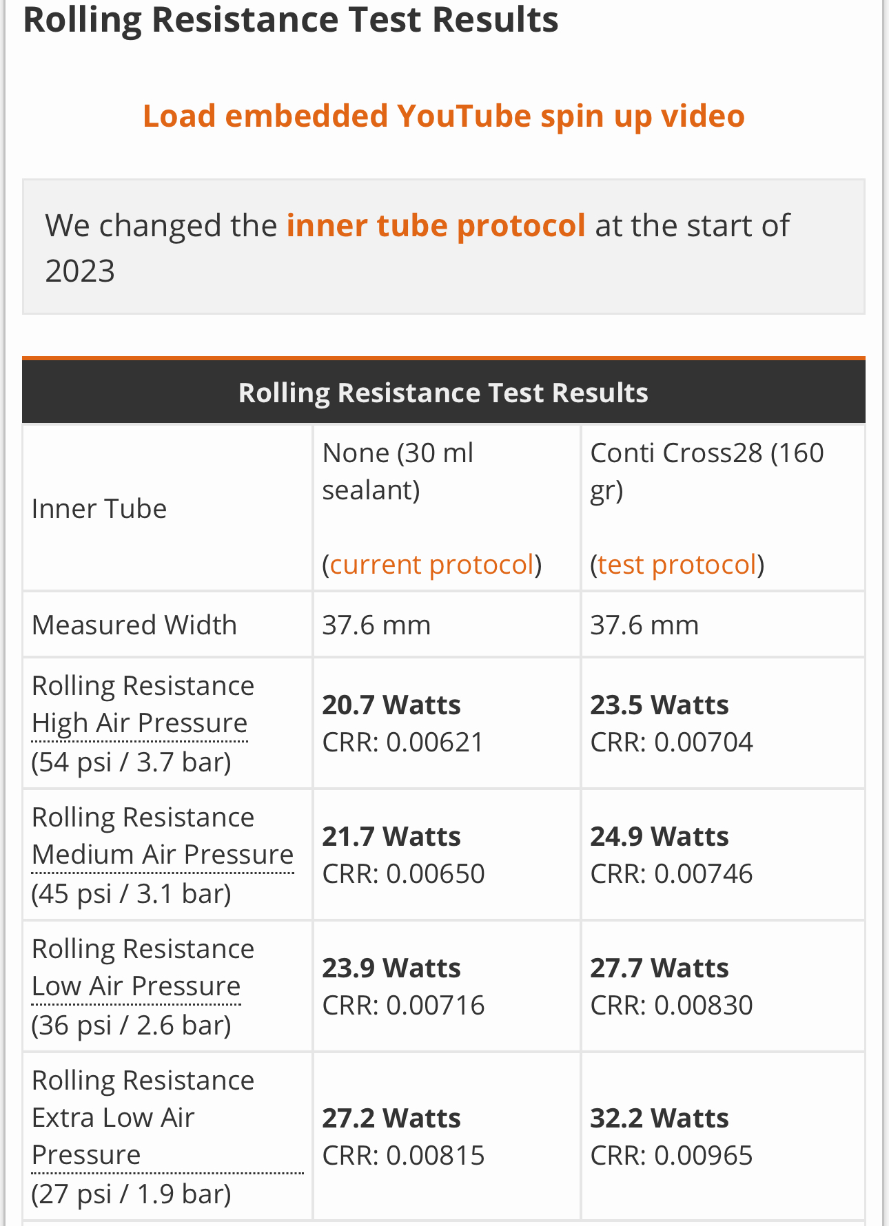

Wenn ich mir die Werte bei BRR anschau, dann würde man vermutlich nur mit bestimmten Reifen <35 besser rollen auf Asphalt?

Oh ich seh grad es gibt den Tufo Thundero (HD) auch in 48mm, das müsste ja grad noch so gehen... Der schneidet zumindest beim Rolltest ja deutlich besser ab... In den Reviews der von dir eben genannten Seite vergleicht der sich auch ganz gut mit dem Overland, steht sogar in der HD Variante etwas besser da was Rollwiderstand und Pannensicherheit angeht bei deutlich weniger Gewicht...
