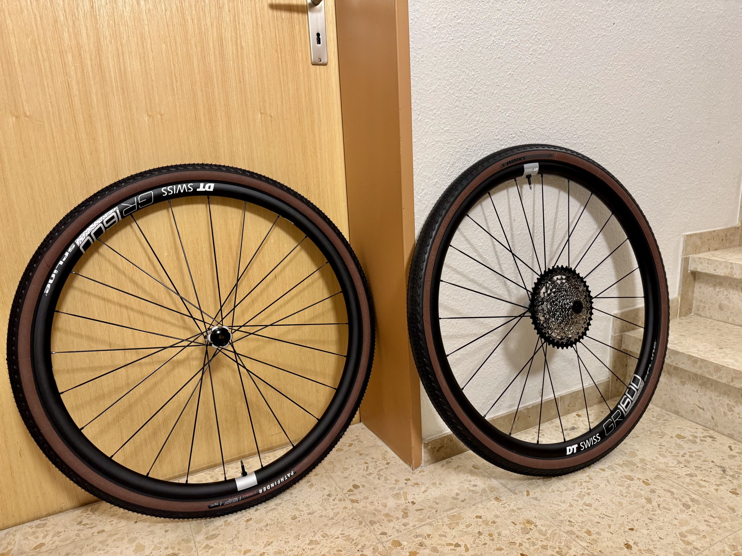

Kannst du schon was zu den Reifen sagen?Liegt Zuhause, montiere ich später. Aber nur vorne, Schwalbe Pro One 38mm hinten. Feedback gibts am Wochenende.
