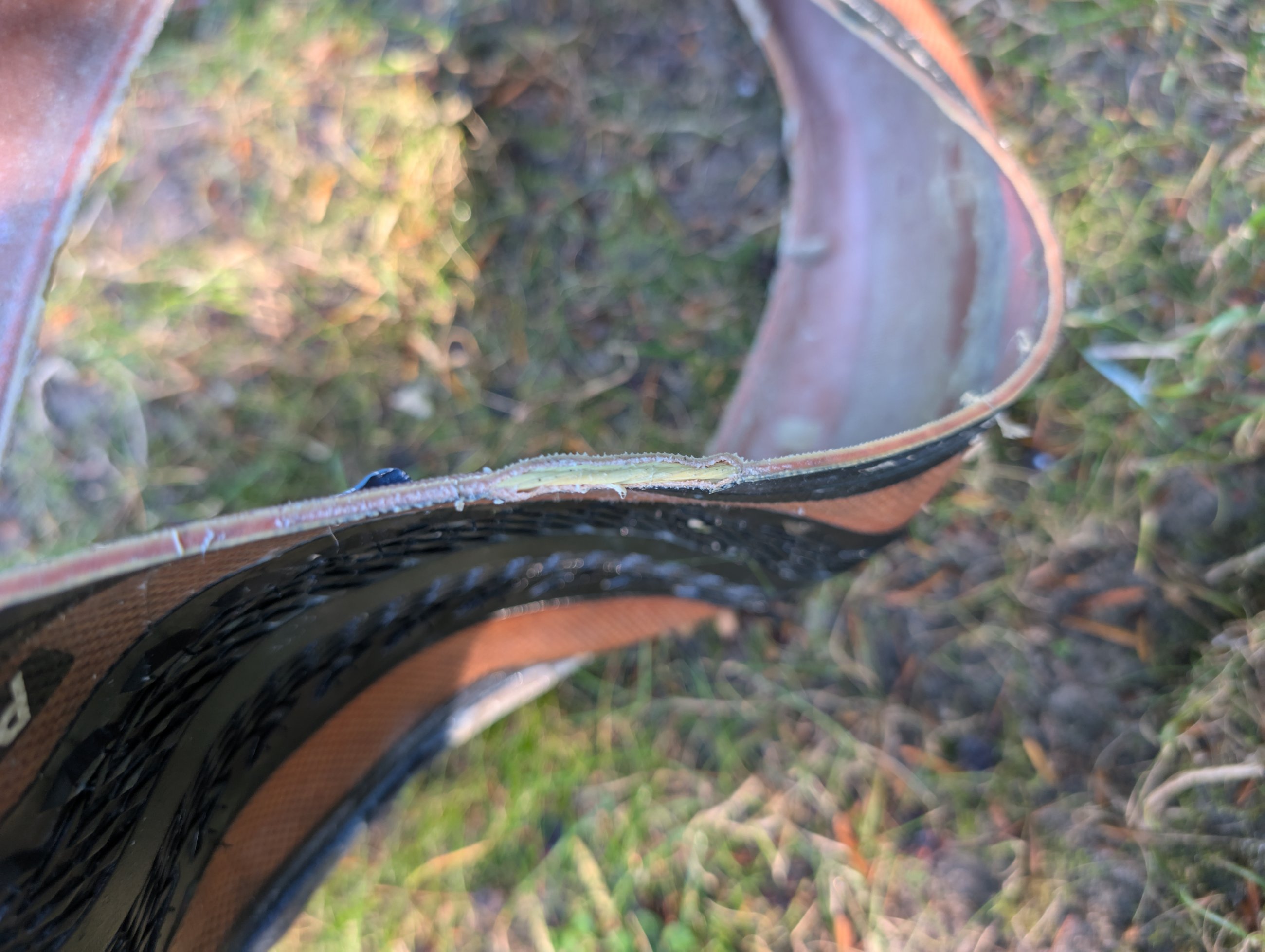

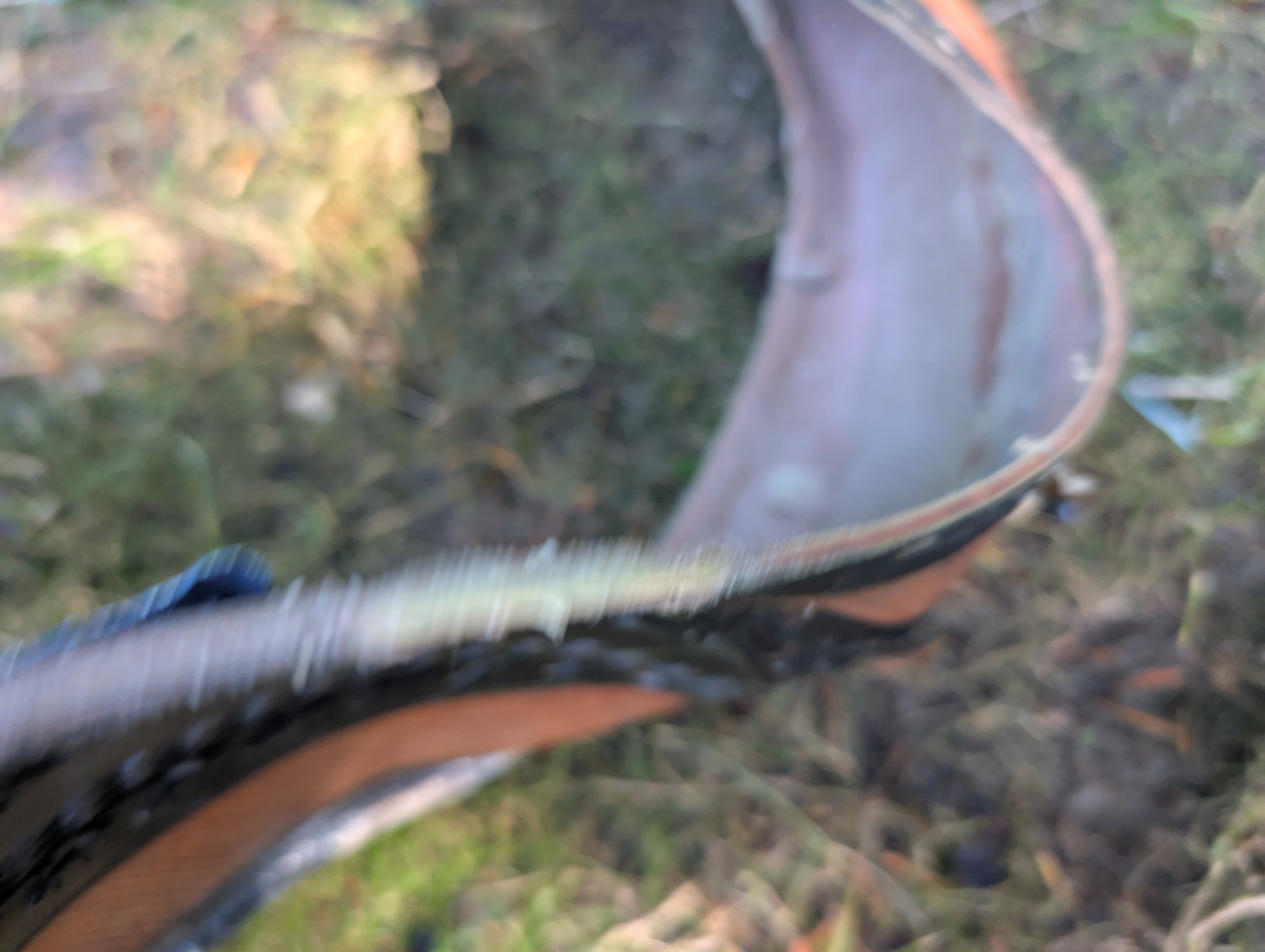

So sieht der Conti AS nach Kontakt mit grobem Gestein aus. Der Cut ist 5 cm lang, der eingezogene Schlauch quillt trotz Alufolientrick raus.
Aus 1 h Heimfahrt werden nun knapp 2,5 h. Immerhin hat die Felge nichts abbekommen.
Hab mir jetzt auch mal den anderen Reifen angesehen. Ganz schön tiefe Cuts drin, aber noch nicht durch.

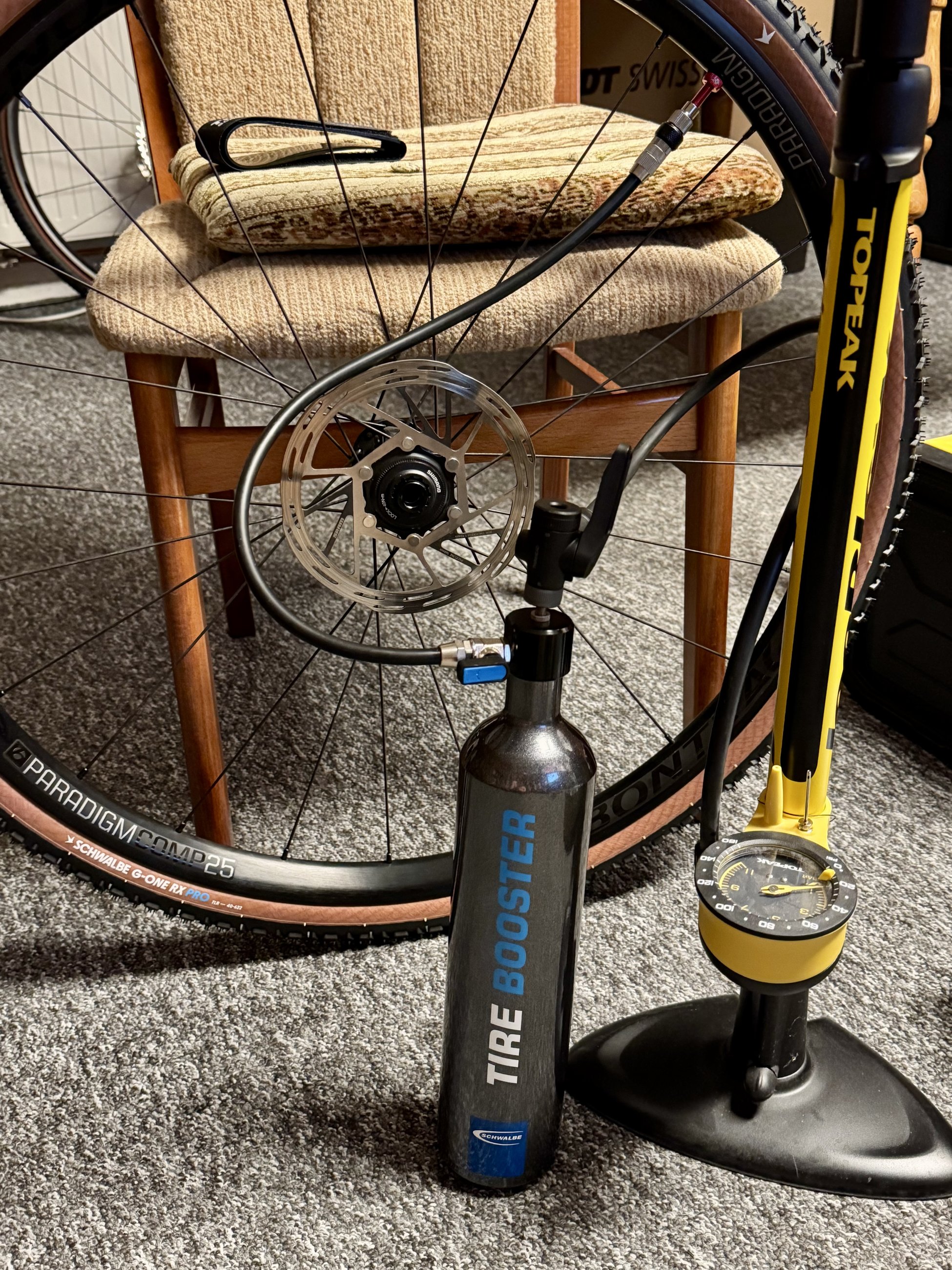

Der Booster ist da und b00stet...
Ohne Ventilkern ging's auf Anhieb. Nachdem ich den Ventilkern wieder drin hatte, war aber Schluss mit lustig. (Das ich dann den Adapter nicht mehr brauche, hab ich nach dem ersten Versuch geschnallt.) Dennoch ging es mit Ventil nur noch unter massivem Easyfit-Einsatz. :rolleyes:
So, wenn ich aber jetzt den Ventilkern wieder raus mache, um die Plörre rein zu kippen, geht der Reifen natürlich auch wieder zurück. Dann brauch ich wieder Easyfit, ...
Wird wohl ne wüste Sauerei geben. :(
Frage: Macht das Seifenzeug irgendwas mit der Milch, was die Funktion verschlechtert?

Easyfit macht nix nachteiliges mit der Dichtmilch, solange Du keine Flasche von dem Zeug brauchst.

Bei mir bleibt der Reifen über dem Hump, rutscht nicht von selbst wieder in die Vertiefung.
Das scheint bei dir das Problem zu sein.
Die Felge hat tubeless Freigabe?
Dann ohne Ventilkern nochmal Luft rein und ein paar Stunden stehen lassen. Kannst du nicht den Finger draufhalten, wenn du abziehst, so dass nicht die komplette Luft rausgeht?
Klingt auf jeden Fall nach einer Felge aus der Hölle, Trek OEM halt. 🤷🏻‍♂️
Mhm, da der Boosterkram geschraubt ist, wird das leider nix.
Aber sei's drum, Plörre drin, Luft drin, mal gucken für wie lange...
(Und beide Reifenausrichtungsfetischfraktionen befriedigt!) :D
Korrekt.
Jop.
Geh mal paar Seiten zurück. Von Haus aus war da so ne TLR-Felgenbandattrappe verbaut.
