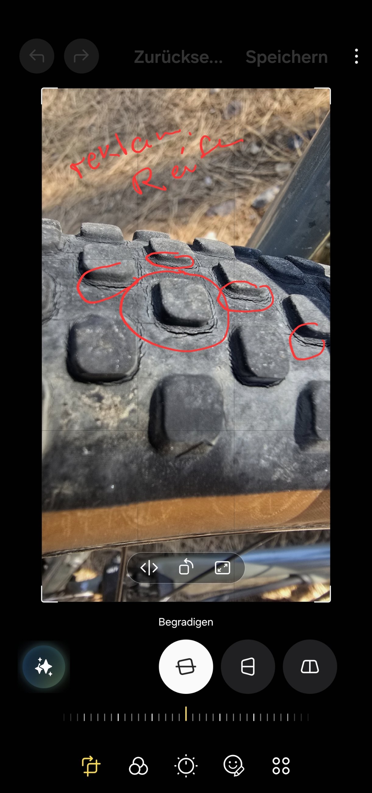

Hi, hatte ja mit dem Rene Herse Oracle Ridge Endurance nicht so Glück: 2 x Platten vor einigen Wochen in Slowenien. Leider hate ich damals die TPU Reparatur verhunzt ( anderes Thema ).
Und nun auf Korsika? Keine 10 km gefahren, erst vorne platt, dann hinten Platt. Kann passieren. Vielleicht auch Zufall. Aber vielleicht ja auch nicht ?
Haben einige ja berichtet, dass die R H nicht die stabilsten sind. Hatte zwischen SLO und Corse aber wenig Zeit. Also nur neue, stabilere TPU's verbaut (eclipse gt )
Komisch: meine Frau fährt exakt die selben Oracles und hat nie Probleme. Ist dabei auch "nur" 15 kg leichter, gleiches Rad, ähnliches Gepäck.
Unterwegs mal den Reifen genauer angeguckt. Meine Sorge war, dass ggf. ein Cut o.ä. den Reifen beschädigt haben könnte, dieser bei Belastung etwas offener wird und dadurch Steinchen, Dornen oder ähnliches den TPU quasi widerstandsfrei angegriffen haben könnten. Also, Reifendecke quer zur Laufrichtung auseinandergezogen - und - aha - bei jedem Nupsie (=Stollen) sind leichte Cuts. Reifen sieht aus, wie wenn er 10 Jahre in Betrieb wäre. Sind aber max. 9 Monate !!! Lade mal ein Bild hoch.
Für mich sieht das ganz klar nach Produtionsfehler aus, oder was meint Ihr? Die Oracles am Rad meiner Frau sind dagegen völlig okay.
Habe jetzt mehr Druck auf die Reifen gegeben. Damit ich möglichst wenig Asphaltberührung bewirke. Und der Reifen möglichst nur auf den Stollen läuft. Bisher geht das. Gravel wird gemieden, und die Straße beim Befahren genau inspiziert, also, ob Ausbesserungen oder sonstige scharfkantiges Zeig rumliegt. Stressig - aber was willst du machen? Da wo wir unterwegs sind gibts einfach nichts 😉.

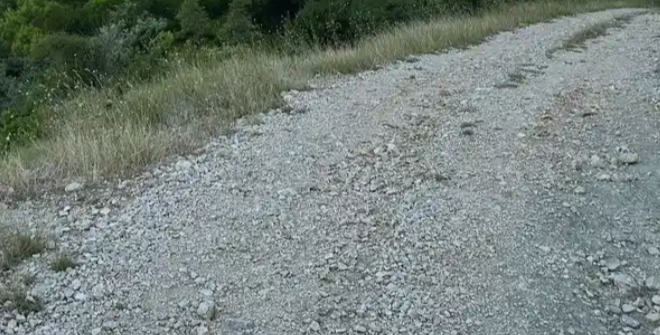

Strecken: 70% schlechte Straßen, 30% hochalpine, extrem grobe "Schotter"wege mit faustgroßen Steinen. Alles trocken. Dazwischen gibt's nichts.
Grob schreit nach breiteren Reifen.
Den Challenge bin ich jetzt mal gefahren. Rolle exht gut auf Asphalt aber wie cat2 eher enttäuschend.
Thundero in 44 würde ich nehmen.
40mm sind leider das Maximum. Wenn's bei zahmen Schotterwegen bleibt, dann sähe das so aus, also eher fein mit groben Steinen zwischendrin. Wäre da der Getaway ausreichend?
