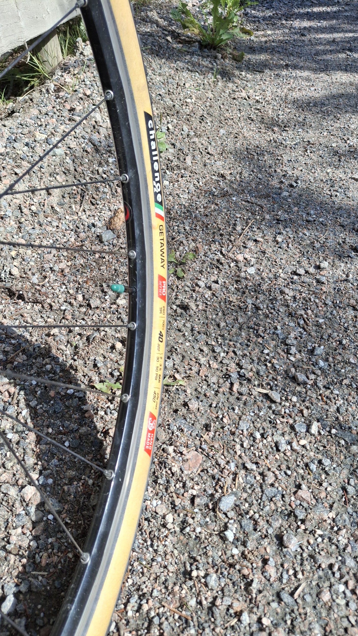

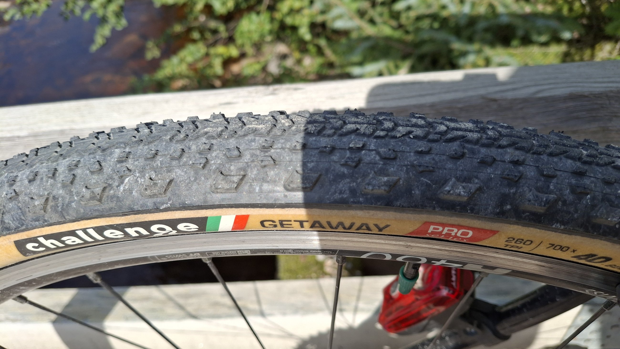

Ich hab gerade eine kurze Testrunde mit dem London Road meiner Liebsten gedreht, eigentlich um Bremsen und Schaltung zu testen. Dabei ist mit jedoch aufgefallen, wie gut ihre Reifen in Sachen Grip performen. Das Ferienhaus steht an einem Fjordhang. Hier werden selbst die Reifens eines PKWs auf die Probe gestellt mit etwas phasenweise gröberem Schotter und modrigem Boden. Da zieht der Schwalbe Almotion am Hinterrad einfach durch und das trotz 36-51, wo die Reifen schnell einmal durchdrehen. Und bergab bot der Almotion am HR und der G-One Allround auch mehr Sicherheit. (Sie hat neue Bremsscheiben, die ich etwas einbremsen wollte.)
Ich weiß nicht, ob dieses schlanke Pfeilprofil einfach suboptimal ist. Von den alten Vittoria XG Pro war ich auch nicht sonderlich begeistert. Besonders die Seitenführung lässt zu wünschen übrig.
Ich hatte heute auch einen hohen Straßenanteil mit den Challenge Getaways. Wenn es überwiegend technisch wird, kann man noch weiter runter mit dem Druck. Allerdings ändert das vermutlich nichts im Vergleich mit den anderen Reifen.
Es ist halt eher ein „Allround-Profil“, die Stollen sind ja auch nicht besonders hoch. Für mehr Grip auf Schotter brauchts dann wahrscheinlich den Gravine von Challenge.

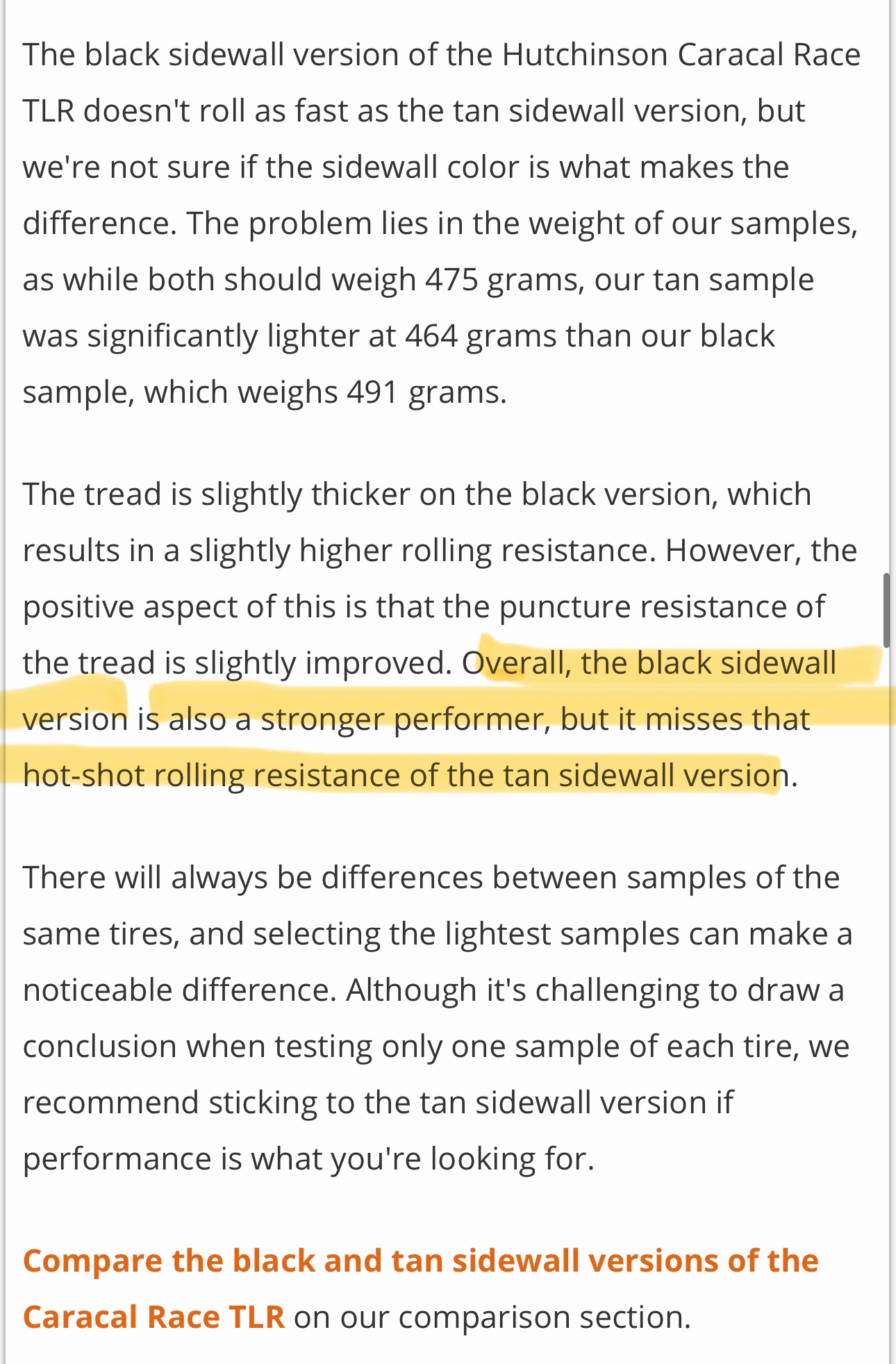

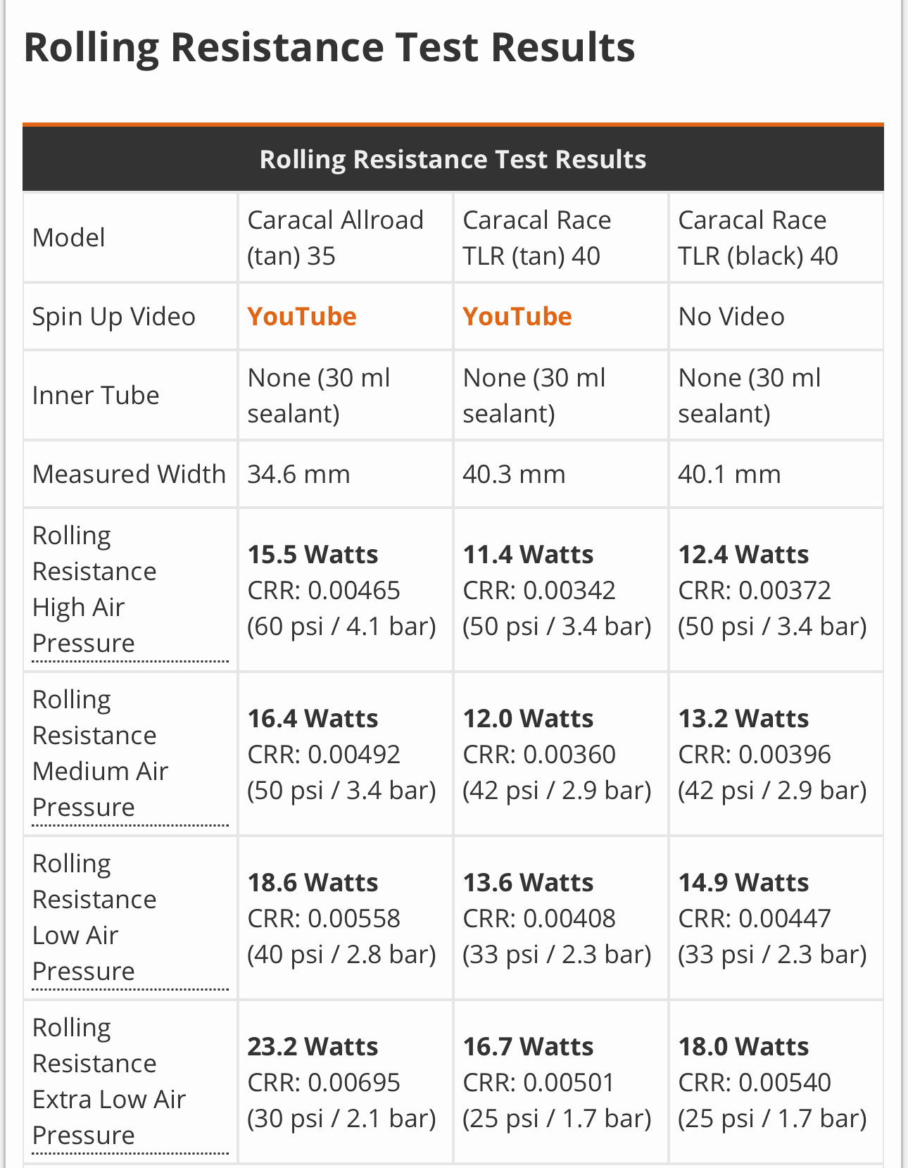

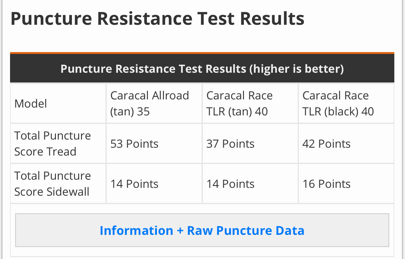

Sind das schwarze Race 40mm? @roooney86
Im BRR-Test waren die schwarzen Reifen etwas langsamer aber robuster.
Ich schau mir den mal an. Meine Getaway haben eh ein eirig geklebtes Profil. Man guckt besser nicht hin beim Fahren.
Edit
Ich habe noch einen Gravel Grinder Race in Norwegen dabei. Zumindest sind hier die Seitenstollen aggressiver. Vielleicht ist hier die Seitenführung besser.
Ja.
Inzwischen fahre ich vorne aber einen tufo speedero (40mm) und hinten den 45er caracal race in schwarz.
Vorne wollte ich etwas mehr Profil und hinten habe ich einen abgefahrenen 40er caracal race durch den 45er ersetzt. Mittelfristig kommt vorne auch ein 45er caracal race drauf oder ein breiterer tufo speedero/thundero.

Bei BRR war der 40mm Reifen auf 17.8mm Maulweite mit niedrigem Luftdruck schon echte 40/41mm breit.
Bei echten 42mm ziehe ich die Grenze am Hinterrad.
